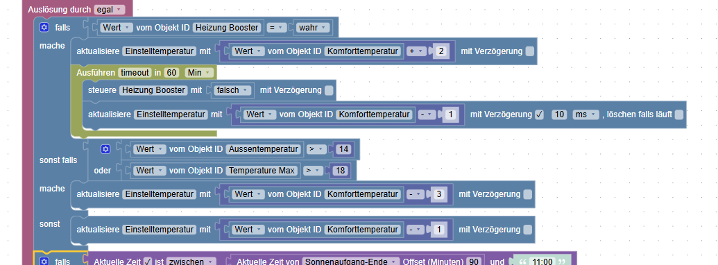

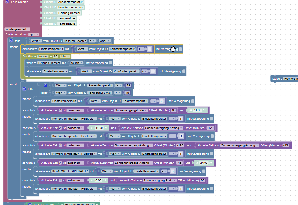

      Hallo Leute, Seit es warm ist, funktioniert mein Heizungsscript nicht mehr. Im Winter hat es problemlos funktioniert. Es geht um die Nachtabsenkung + Mittaganhebung die ich wegen PV Anlage fahre.
      Jetzt wird seit einiger Zeit die Temperatur nicht mehr berechnet und nicht Zurückgeschrieben. Evtl. sieht jemand den Fehler. Hier ist der Screenshot, bei Bedarf kann ich auch den Script hochladen.
      Habe sowohl "aktualisiere" als auch "steuere" ausprobiert. Bei "steuere" macht er Fehlermeldung. Gruß!
        Thomas Braun Most Active @AXMLM last edited by
        @axmlm
        Deine 'Uhrzeiten' sind keine, sondern Texte.
        Sehen bei mir so aus:
        A 2 Replies Last reply Reply Quote 0
          AXMLM @Thomas Braun last edited by
          @thomas-braun
          ne, die passen,
          Habe den Fehler gefunden. Manchmal hilft es einfach einen Post abzusetzen und schon sieht man selbst den Fehler.
          Es fehlt die Einstelltemperatur, wenn der Booster nicht getriggert ist.
            @thomas-braun
            die Uhrzeit ist bei mir so mit den Ausrufezeichen, ich kann da nichts verändern. kommt aus dem Baustein so.
