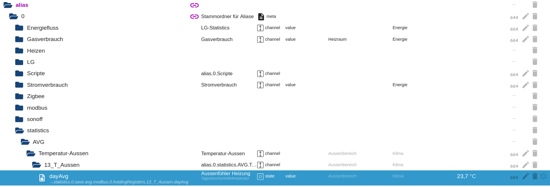

      Hier wird auch ein formatierter Wert im Objektbaum angezeigt:
      Bild 2

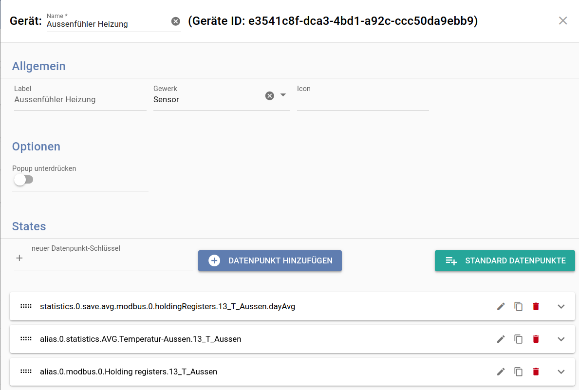

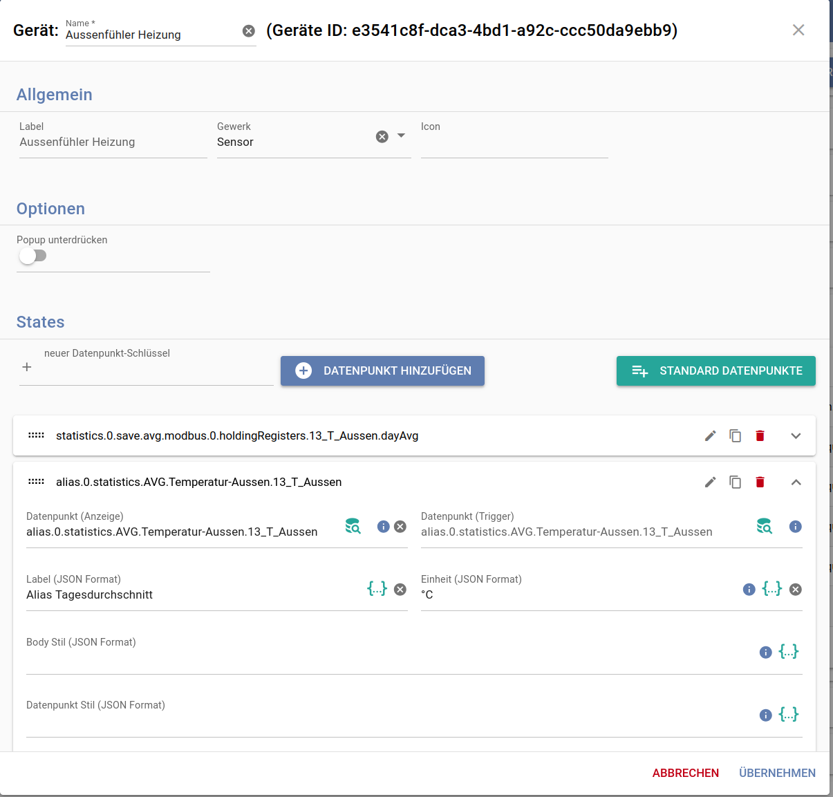

      In Jarvis habe ich ein Gerät angelegt und die folgenden DP eingefügt:
      Bild 3

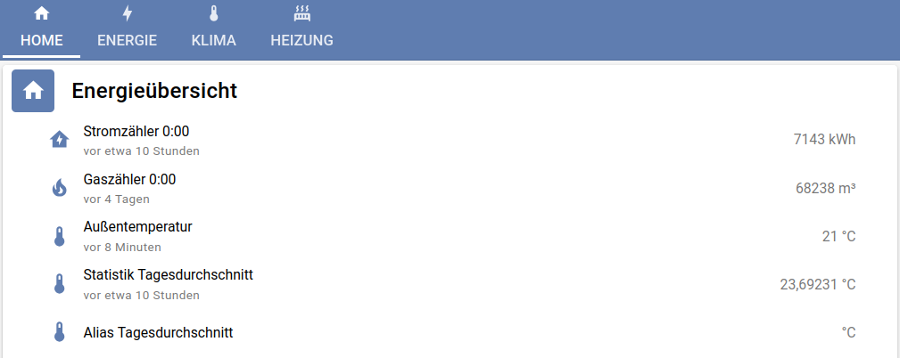

      Wie im Bild 1 zu sehen zeigt der Alias-DP keinen Wert an, obwohl, wie in Bild 2 zu sehen ein Wert in den Objektdaten zu sehen ist. Der originale Statistic-DP zeigt einen Wert mit vier Stellen hinter dem Komma an.
      Ich verstehe nicht, weshalb im Alias der Wert zusehen ist und in Jarvis nicht.

          @mcu Danke für die info. Der Originale Dp hat nach dem Komma vier Stellen. Kann ich das in Jarvis auf eine Stelle nach dem Komma runden?
            MCU @RalfTh last edited by
            @ralfth Datenpunkt-Eigenschaften (PRO?)
            {"value":"val => parseFloat(val).toFixed(1)"}
