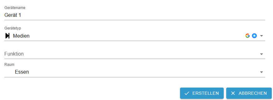

        @bulli1308 Auf die die Schnelle getestet: Erstell unter Geräten den Typ Medien04980dc5-89e8-4d40-bea6-d8f01a95e773-image.png
        Dann unter entsprechend ausfüllen. Ich weiß gar nicht ob alle Felder so passen. Da vielleicht mal was rumexperimentieren.
        Dann unter Instanzen im Lovelace Adapter: Entitäten - Entitäten neu laden. Hat bei mir ein Paar Minuten gedauert, bis der Eintrag verfügbar war.
        Jetzt müsste man in Lovelace nen Karte hinzufügen können.
        Wie gesagt, kurz getestet. Wenn was unklar oder unverständlich ist, sag Bescheid.
