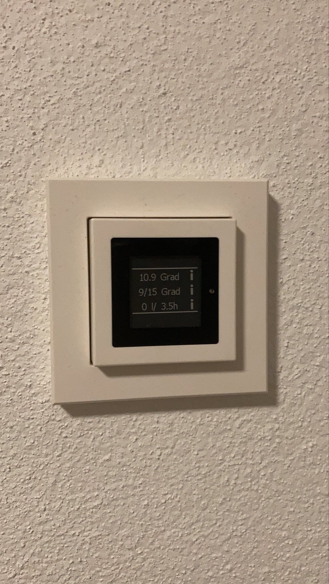

                      mading last edited by mading
                      @kaiserm ich habe was ähnliches über ein Homematic Ink Display realisiert
                      62da217c-f709-4844-9ee9-f456106ea7d5-1668081587332-149ee0f4-9c36-4aec-9a31-2c2dd02e8bba.jpeg
                      Du hast oben eine Taste und unten. Im Display hast du drei Zeilen zur Anzeige. Ich starte damit u.A. die Zirkulationspumpe und schalte den Sonos Lautsprecher ein.
                      Im Display lasse ich die aktuelle Temp., Regenvorhersage und erwartete Sonnenstunden anzeigen.
