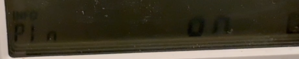

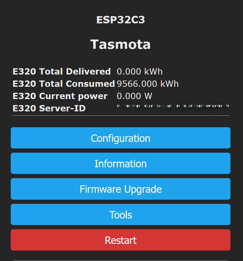

      Hallo alle zusammen,
      Ich schaffe es nicht den Smartmeter in den erweiterten Modus zu versetzten so das ich deben des Gesamtverbrauch auch den zur Zeit verbrauchten Strom bekomme und ggfs. auch den eingespeisten Strom falls dieses möglich ist.
      Ich habe für den optischen Ausgang des Smartzmeters eine Tasmoto WiFi IR Kamera in Benutzung
      Wie kann ich nun den erweiterten Datensatz freischalten. PIN eingabe klappt ohne Probleme.
      Anbei Bilder

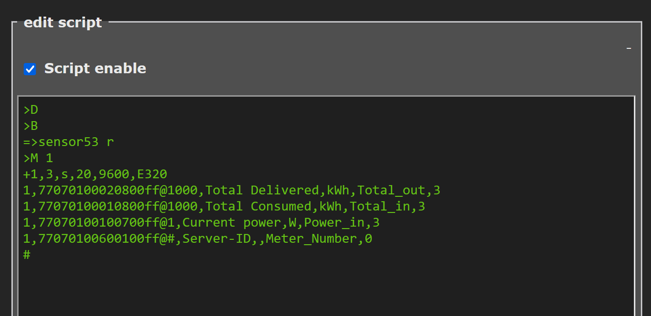

      Das Script vom Tasmota:

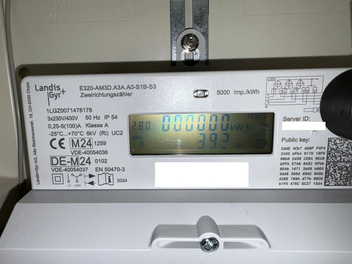

      Beim Smartmeter kommt nach der erfolgreichen Pin eingabe und einmal kurz geleuchtet die aktuelle Wattzahl und danach dieses
      hier kann ich umstellen zwischen on und off jetzt wird es ja auf on stehen weil ich das ja lesen kann.
      Mico
      Ich hoffe Ihr könnt mir erklären wie ich den so einstellen kann das alles angezeigt wird und nicht nur der Gesamtverbrauch.

          Ich habe jetzt Inf auf on und PIN auf off geschaltet (nebenbei wenn ich das ganze zum Überprüfen nochmals durchlaufen lasse muß ich das wieder auf on und off schalten.
          Der Tasmota gibt mir aber nur nach wie vor den Gesamtverbrauch an.
          Im Schaltkasten sieht das jetzt so aus. Da wird dauerhaft die Wattzahl angezeigt.

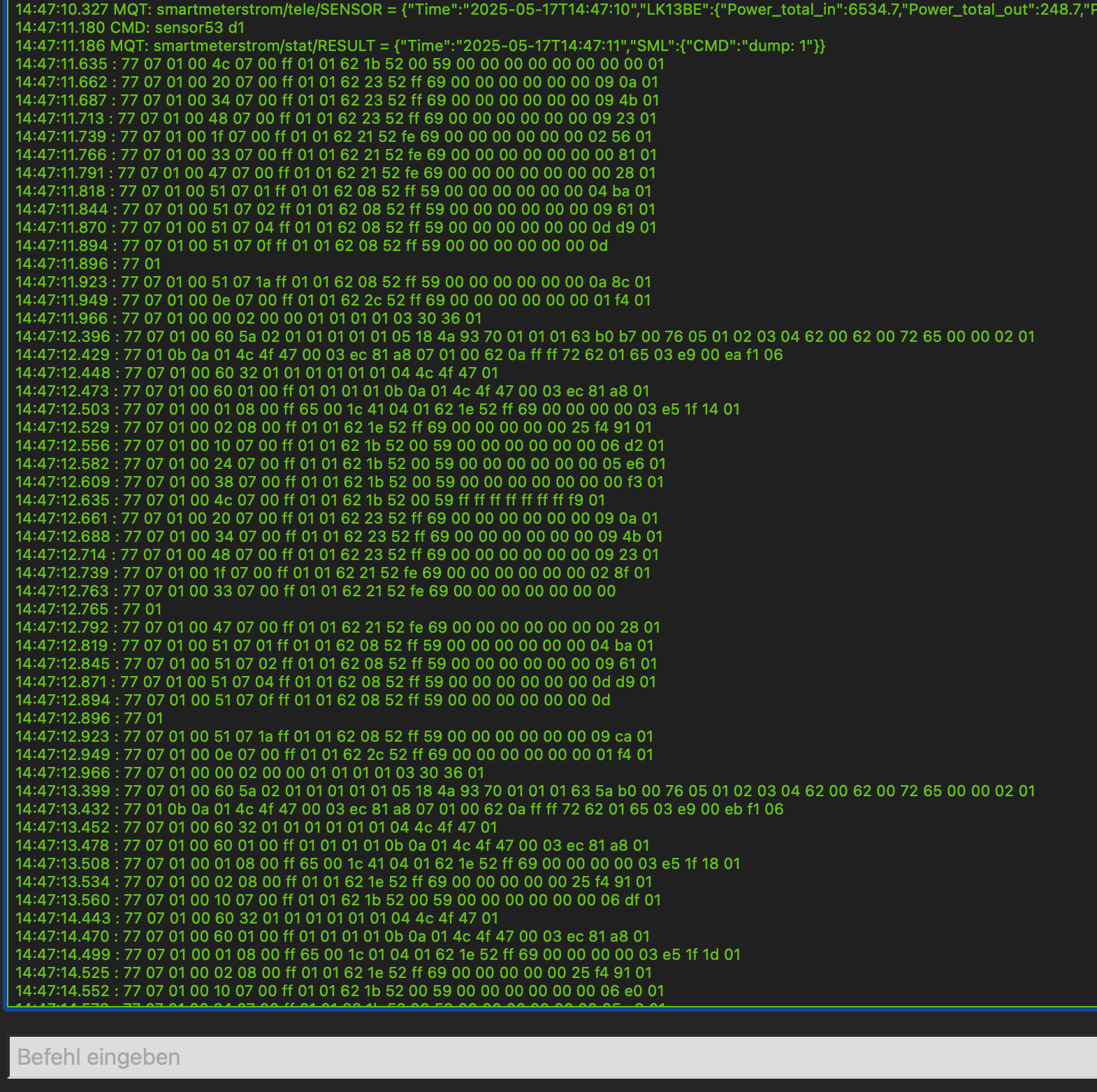

            gib mal in der Tasmota Konsole sensor53 d1 ein, dann sollte so etwas bei rauskommen.
            mit sensor53 d0 schaltest du den Output wieder ab.
            dann kopierst du die Ausgabe und kannst dir hier https://tasmota-sml-parser.dicp.net ein Script erstellen lassen. Mehr als was das Script erkennt, spukt der Zähler auch nicht aus.

              @tt-tom said in landis+Gyr e320 auf erweiterung stellen:
              sensor53 d0
              so habe ich gemacht
              07:28:05.043 MQT: stat/tasmota_22C46C/RESULT = {"Time":"2025-05-18T07:28:05","SML":{"CMD":"dump: 1"}}
              07:28:05.487 1b 1b 1b 1b 01 01 01 01 76 05 03 2a e6 a4 62 00 62 00 72 63 01 01 76 01 07 ff ff ff ff ff ff 05 01 0e 4c e1 0b 0a 01 4c 47
              07:28:05.537 : 77 07 ff ff ff ff ff ff 0b 0a 01 4c 47 5a 00 04 42 ab a2 07 01 00 62 0a ff ff 72 62 01 65 01 0e 4d 00 74
              07:28:05.586 : 77 07 01 00 60 32 01 01 01 01 01 01 04 4c 47 5a 01
              07:28:05.588 : 77 07 01 00 60 01 00 ff 01 01 01 01 0b 0a 01 4c 47 5a 00 04 42 ab a2 01
              07:28:05.637 : 77 07 01 00 01 08 00 ff 65 00 1c 41 04 72 62 01 65 01 0e 4d 00 62 1e 52 03 69 00 00 00 00 00 00 25 91 01
              07:28:06.487 : 77 07 01 00 02 08 00 ff 01 72 62 01 65 01 0e 4d 00 62 1e 52 03 69 00 00 00 00 00 00 00 01 01 01 01 63 92 48 00 76 05 03
              07:28:06.537 : 77 07 ff ff ff ff ff ff 0b 0a 01 4c 47 5a 00 04 42 ab a2 07 01 00 62 0a ff ff 72 62 01 65 01 0e 4d 01 74
              07:28:06.591 : 77 07 01 00 60 32 01 01 01 01 01 01 04 4c 47 5a 01
              07:28:06.593 : 77 07 01 00 60 01 00 ff 01 01 01 01 0b 0a 01 4c 47 5a 00 04 42 ab a2 01
              07:28:06.641 : 77 07 01 00 01 08 00 ff 65 00 1c 41 04 72 62 01 65 01 0e 4d 01 62 1e 52 03 69 00 00 00 00 00 00 25 91 01
              07:28:07.492 : 77 07 01 00 02 08 00 ff 01 72 62 01 65 01 0e 4d 01 62 1e 52 03 69 00 00 00 00 00 00 00 01 01 01 01 63 c4 dd 00 76 05 03
              07:28:07.542 : 77 07 ff ff ff ff ff ff 0b 0a 01 4c 47 5a 00 04 42 ab a2 07 01 00 62 0a ff ff 72 62 01 65 01 0e 4d 02 74
              07:28:07.544 : 77 07 01 00 60 32 01 01 01 01 01 01 04 4c 47 5a 01
              07:28:07.592 : 77 07 01 00 60 01 00 ff 01 01 01 01 0b 0a 01 4c 47 5a 00 04 42 ab a2 01
              07:28:07.641 : 77 07 01 00 01 08 00 ff 65 00 1c 41 04 72 62 01 65 01 0e 4d 02 62 1e 52 03 69 00 00 00 00 00 00 25 91 01
              07:28:08.492 : 77 07 01 00 02 08 00 ff 01 72 62 01 65 01 0e 4d 02 62 1e 52 03 69 00 00 00 00 00 00 00 01 01 01 01 63 7b 9d 00 76 05 03
              07:28:08.542 : 77 07 ff ff ff ff ff ff 0b 0a 01 4c 47 5a 00 04 42 ab a2 07 01 00 62 0a ff ff 72 62 01 65 01 0e 4d 03 74
              07:28:08.544 : 77 07 01 00 60 32 01 01 01 01 01 01 04 4c 47 5a 01
              07:28:08.597 : 77 07 01 00 60 01 00 ff 01 01 01 01 0b 0a 01 4c 47 5a 00 04 42 ab a2 01
              07:28:08.646 : 77 07 01 00 01 08 00 ff 65 00 1c 41 04 72 62 01 65 01 0e 4d 03 62 1e 52 03 69 00 00 00 00 00 00 25 91 01
              07:28:09.497 : 77 07 01 00 02 08 00 ff 01 72 62 01 65 01 0e 4d 03 62 1e 52 03 69 00 00 00 00 00 00 00 01 01 01 01 63 a0 3c 00 76 05 03
              07:28:09.548 : 77 07 ff ff ff ff ff ff 0b 0a 01 4c 47 5a 00 04 42 ab a2 07 01 00 62 0a ff ff 72 62 01 65 01 0e 4d 04 74
              07:28:09.550 : 77 07 01 00 60 32 01 01 01 01 01 01 04 4c 47 5a 01
              07:28:09.597 : 77 07 01 00 60 01 00 ff 01 01 01 01 0b 0a 01 4c 47 5a 00 04 42 ab a2 01
              07:28:09.646 : 77 07 01 00 01 08 00 ff 65 00 1c 41 04 72 62 01 65 01 0e 4d 04 62 1e 52 03 69 00 00 00 00 00 00 25 91 01
              07:28:09.696 : 77 07 01 00 02 08 00 ff 01 72 62 01 65 01 0e 4d 04 62 1e 52 03 69 00 00 00 00 00 00 00 01 01 01 01 63 dc df 00 76 05 03
              07:28:10.497 : 77 00 00 00 1b 1b 1b 1b 1a 02 a5 63 1b 1b 1b 1b 01 01 01 01 76 05 03 2a e6 b3 62 00 62 00 72 63 01 01 76 01 07 ff ff ff
              07:28:10.547 : 77 07 ff ff ff ff ff ff 0b 0a 01 4c 47 5a 00 04 42 ab a2 07 01 00 62 0a ff ff 72 62 01 65 01 0e 4d 05 74
              07:28:10.549 : 77 07 01 00 60 32 01 01 01 01 01 01 04 4c 47 5a 01
              07:28:10.602 : 77 07 01 00 60 01 00 ff 01 01 01 01 0b 0a 01 4c 47 5a 00 04 42 ab a2 01
              07:28:10.603 : 77 07 01 00 01 08 00 ff 65 00 1c 41 04 72 62 01 65 01 0e 4d 05 62 1e 52 03 69 00 00 00 00 00 00 25 91 01
              07:28:11.502 : 77 07 01 00 02 08 00 ff 01 72 62 01 65 01 0e 4d 05 62 1e 52 03 69 00 00 00 00 00 00 00 01 01 01 01 63 07 7e 00 76 05 03
              07:28:11.552 : 77 07 ff ff ff ff ff ff 0b 0a 01 4c 47 5a 00 04 42 ab a2 07 01 00 62 0a ff ff 72 62 01 65 01 0e 4d 06 74
              07:28:11.553 : 77 07 01 00 60 32 01 01 01 01 01 01 04 4c 47 5a 01
              07:28:11.601 : 77 07 01 00 60 01 00 ff 01 01 01 01 0b 0a 01 4c 47 5a 00 04 42 ab a2 01
              07:28:11.604 : 77 07 01 00 01 08 00 ff 65 00 1c 41 04 72 62 01 65 01 0e 4d 06 62 1e 52 03 69 00 00 00 00 00 00 25 91 01
              07:28:12.503 : 77 07 01 00 02 08 00 ff 01 72 62 01 65 01 0e 4d 06 62 1e 52 03 69 00 00 00 00 00 00 00 01 01 01 01 63 b8 3e 00 76 05 03
              07:28:12.553 : 77 07 ff ff ff ff ff ff 0b 0a 01 4c 47 5a 00 04 42 ab a2 07 01 00 62 0a ff ff 72 62 01 65 01 0e 4d 07 74
              07:28:12.554 : 77 07 01 00 60 32 01 01 01 01 01 01 04 4c 47 5a 01
              07:28:12.607 : 77 07 01 00 60 01 00 ff 01 01 01 01 0b 0a 01 4c 47 5a 00 04 42 ab a2 01
              07:28:12.611 : 77 07 01 00 01 08 00 ff 65 00 1c 41 04 72 62 01 65 01 0e 4d 07 62 1e 52 03 69 00 00 00 00 00 00 25 91 01
              07:28:13.508 : 77 07 01 00 02 08 00 ff 01 72 62 01 65 01 0e 4d 07 62 1e 52 03 69 00 00 00 00 00 00 00 01 01 01 01 63 ee ab 00 76 05 03
              07:28:13.558 : 77 07 ff ff ff ff ff ff 0b 0a 01 4c 47 5a 00 04 42 ab a2 07 01 00 62 0a ff ff 72 62 01 65 01 0e 4d 08 74
              07:28:13.559 : 77 07 01 00 60 32 01 01 01 01 01 01 04 4c 47 5a 01
              07:28:13.607 : 77 07 01 00 60 01 00 ff 01 01 01 01 0b 0a 01 4c 47 5a 00 04 42 ab a2 01
              07:28:13.610 : 77 07 01 00 01 08 00 ff 65 00 1c 41 04 72 62 01 65 01 0e 4d 08 62 1e 52 03 69 00 00 00 00 00 00 25 91 01
              07:28:14.508 : 77 07 01 00 02 08 00 ff 01 72 62 01 65 01 0e 4d 08 62 1e 52 03 69 00 00 00 00 00 00 00 01 01 01 01 63 31 d5 00 76 05 03
              07:28:14.558 : 77 07 ff ff ff ff ff ff 0b 0a 01 4c 47 5a 00 04 42 ab a2 07 01 00 62 0a ff ff 72 62 01 65 01 0e 4d 09 74
              07:28:14.559 : 77 07 01 00 60 32 01 01 01 01 01 01 04 4c 47 5a 01
              07:28:14.612 : 77 07 01 00 60 01 00 ff 01 01 01 01 0b 0a 01 4c 47 5a 00 04 42 ab a2 01
              07:28:14.614 : 77 07 01 00 01 08 00 ff 65 00 1c 41 04 72 62 01 65 01 0e 4d 09 62 1e 52 03 69 00 00 00 00 00 00 25 91 01
              07:28:15.514 : 77 07 01 00 02 08 00 ff 01 72 62 01 65 01 0e 4d 09 62 1e 52 03 69 00 00 00 00 00 00 00 01 01 01 01 63 30 57 00 76 05 03
              07:28:15.563 : 77 07 ff ff ff ff ff ff 0b 0a 01 4c 47 5a 00 04 42 ab a2 07 01 00 62 0a ff ff 72 62 01 65 01 0e 4d 0a 74
              07:28:15.565 : 77 07 01 00 60 32 01 01 01 01 01 01 04 4c 47 5a 01
              07:28:15.567 : 77 07 01 00 60 01 00 ff 01 01 01 01 0b 0a 01 4c 47 5a 00 04 42 ab a2 01
              07:28:15.614 : 77 07 01 00 01 08 00 ff 65 00 1c 41 04 72 62 01 65 01 0e 4d 0a 62 1e 52 03 69 00 00 00 00 00 00 25 91 01
              07:28:16.514 : 77 07 01 00 02 08 00 ff 01 72 62 01 65 01 0e 4d 0a 62 1e 52 03 69 00 00 00 00 00 00 00 01 01 01 01 63 8f 17 00 76 05 03
              07:28:16.563 : 77 07 ff ff ff ff ff ff 0b 0a 01 4c 47 5a 00 04 42 ab a2 07 01 00 62 0a ff ff 72 62 01 65 01 0e 4d 0b 74
              07:28:16.565 : 77 07 01 00 60 32 01 01 01 01 01 01 04 4c 47 5a 01
              07:28:16.567 : 77 07 01 00 60 01 00 ff 01 01 01 01 0b 0a 01 4c 47 5a 00 04 42 ab a2 01
              07:28:16.619 : 77 07 01 00 01 08 00 ff 65 00 1c 41 04 72 62 01 65 01 0e 4d 0b 62 1e 52 03 69 00 00 00 00 00 00 25 91 01
              07:28:17.519 : 77 07 01 00 02 08 00 ff 01 72 62 01 65 01 0e 4d 0b 62 1e 52 03 69 00 00 00 00 00 00 00 01 01 01 01 63 54 b6 00 76 05 03
              07:28:17.568 : 77 07 ff ff ff ff ff ff 0b 0a 01 4c 47 5a 00 04 42 ab a2 07 01 00 62 0a ff ff 72 62 01 65 01 0e 4d 0c 74
              07:28:17.570 : 77 07 01 00 60 32 01 01 01 01 01 01 04 4c 47 5a 01
              07:28:17.572 : 77 07 01 00 60 01 00 ff 01 01 01 01 0b 0a 01 4c 47 5a 00 04 42 ab a2 01
              07:28:17.619 : 77 07 01 00 01 08 00 ff 65 00 1c 41 04 72 62 01 65 01 0e 4d 0c 62 1e 52 03 69 00 00 00 00 00 00 25 91 01
              07:28:18.519 : 77 07 01 00 02 08 00 ff 01 72 62 01 65 01 0e 4d 0c 62 1e 52 03 69 00 00 00 00 00 00 00 01 01 01 01 63 32 3c 00 76 05 03
              07:28:18.568 : 77 07 ff ff ff ff ff ff 0b 0a 01 4c 47 5a 00 04 42 ab a2 07 01 00 62 0a ff ff 72 62 01 65 01 0e 4d 0d 74
              07:28:18.570 : 77 07 01 00 60 32 01 01 01 01 01 01 04 4c 47 5a 01
              07:28:18.572 : 77 07 01 00 60 01 00 ff 01 01 01 01 0b 0a 01 4c 47 5a 00 04 42 ab a2 01
              07:28:18.624 : 77 07 01 00 01 08 00 ff 65 00 1c 41 04 72 62 01 65 01 0e 4d 0d 62 1e 52 03 69 00 00 00 00 00 00 25 91 01
              Da sind zwei unbekannte Datentypen mit dabei.
              Ich habe ja den Script aus dem Internet genommen, der gebräuchlich ist.
              Warum habe ich jetzt 2 unbekannte Datentypen und keine zur Zeit verbrauchte Watt in meiner Aufzeichnung?
              Mico
                TT-Tom last edited by
                @mico
                Da musst du deinen Messtellenbetreiber fragen. Der kann festlegen was über die Schnittstelle gesendet wird.
