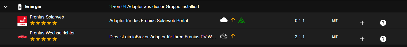

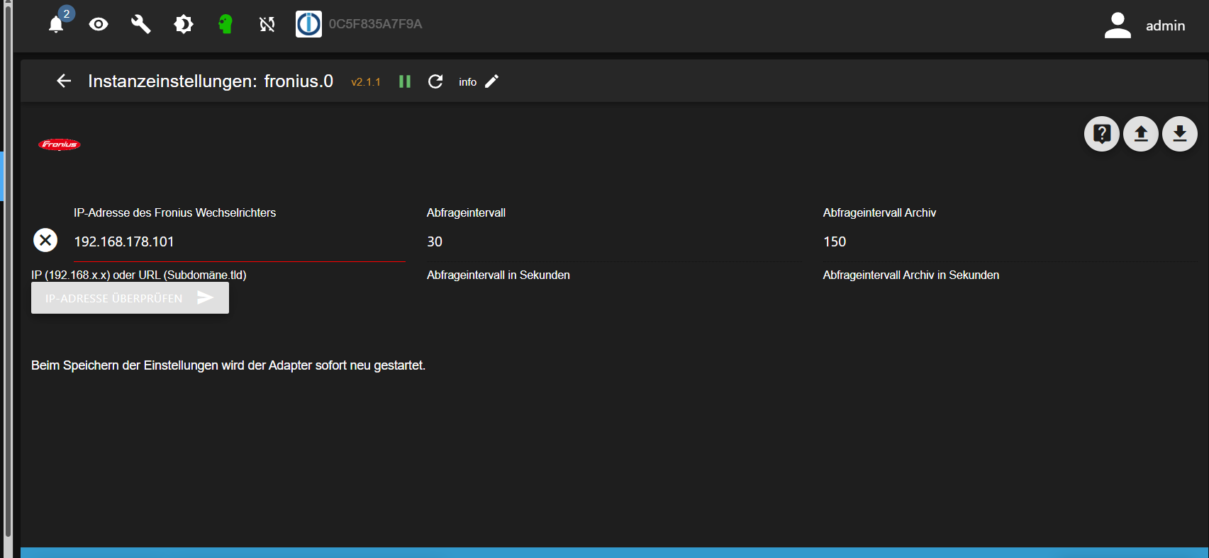

            @wendy2702 Ja ich schaue mir gerade verschiedene Möglichkeiten an. Solarweb funktioniert grundsätzlich aber da hat man halt keine Echtzeitdaten für den aktuellen Verbrauch usw. Und bei dem anderem Adapter ist bei mir immer der "IP Adresse überprüfen" Button ausgegraut.
            • wendy2702
              wendy2702 @RedShark last edited by
              @redshark Glaube die "Farbe" ist immer so. Einfach mal probiert?
                RedShark @wendy2702 last edited by
                @wendy2702 Aja gut zu wissen. Ja aber augenscheinlich ist nichts passiert. Ich hab aber mal in die logs geschaut und gesehen, dass ich die Fehlermeldung "IP is not a Fronius inverter" erhalte. Rufe ich diese über den Browser auf komme ich auf das Dashboard. Evtl. muss ich erst die API Option am WR aktivieren.
