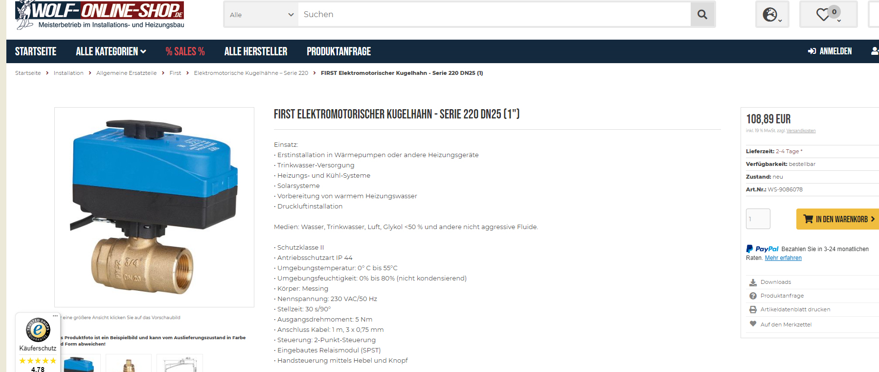

            Ich würde Ventil und Ansteuerung voneinander trennen. Ich verwende für Haus- und Gartenwasser jeweils Motorkugelventile mit DVGW-Zulassung, die im Ruhezustand (offen/geschlossen) jeweils keine Stromaufnahme haben und die mittels Rollladenaktor gesteuert werden.
            Verbaut habe ich EMV110 220/9G30-K in unterschiedlichen Größen.
            FernetMenta D 2 Replies Last reply Reply Quote 0

              FernetMenta @Samson71 last edited by
              @samson71 sagte in Kaufempfehlung für Wasserventil Innenbereich gesucht:
              Das kann ich auch empfehlen. Fühlt sich mit DVGW-Zulassung jedenfalls besser an, auch wenn das wahrscheinlich nur eine Zertifizierung ist, die Geld kostet. Ich steuere das über einen Zigbee-Schaltaktor an.

                    • bahnuhr
                      Meine Hauptwasserleitung mache ich genauso wie hier beschrieben:
                      https://forum.iobroker.net/topic/72370/installation-wassersensor-in-küche/37?page=2
                      Ventil:
                      Anschluss:
                      mfg
