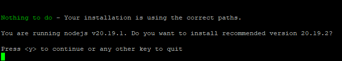

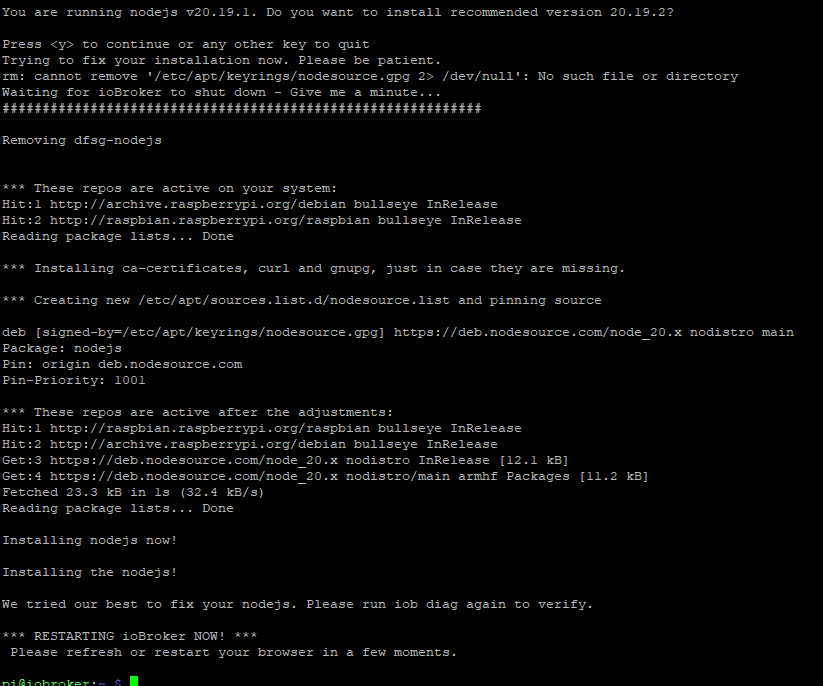

      Schönen guten Abend zusammen. Ich wollte meinen ioBroker auf Node.js 20.19.2 updaten aber es klappt nicht.
      apt-get update
      apt-get upgrade
      oder auch
      iob nodejs-update
      ohne Erfolg. Obwohl es so angegeben wird (siehe Bilder)!!
      Dankeeeeee
        Thomas Braun Most Active @TWD83 last edited by Thomas Braun
        @twd83 sagte in Node.JS Update:
        Wenn du schon auf dem nodejs20-Repo hockst, dann machst du das nicht per
        iob nodejs-update
        sondern über das übliche Systemupgrade
        sudo apt update
        sudo apt full-upgrade
        Liegt das denn schon dort vor?
        sudo apt update
        apt policy nodejs
        anschauen.
        Und BITTE KEINE Bildchen von TEXTEN!!!!
