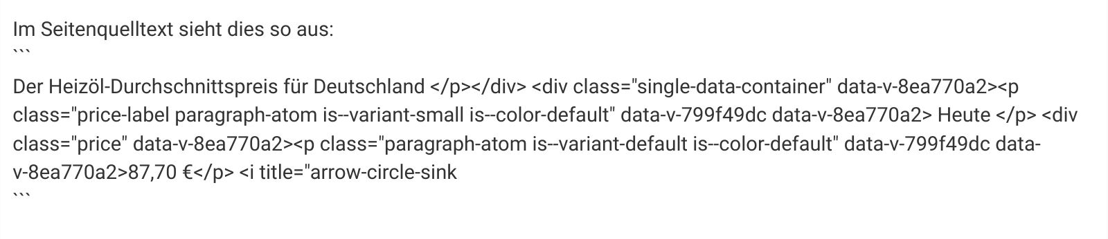

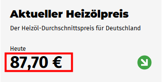

      Ich möchte von "esyoil" den Wert:
      Im Seitenquelltext sieht dies so aus:
      Der Heizöl-Durchschnittspreis für Deutschland </p></div> <div class="single-data-container" data-v-8ea770a2><p class="price-label paragraph-atom is--variant-small is--color-default" data-v-799f49dc data-v-8ea770a2> Heute </p> <div class="price" data-v-8ea770a2><p class="paragraph-atom is--variant-default is--color-default" data-v-799f49dc data-v-8ea770a2>87,70 €</p> <i title="arrow-circle-sink
      In regex101 hab ich schon mehreres probiert (hatte ja deine Vorlage für tecson (die haben aber die Seiten geändert).
      tecson war:
      "textblau">heute[^\d]+([\d,]+)
      Und dies versuchte ich zu ändern.
      Bei: is--color-default"[^\d]+([\d,]+)
      kommen viel zu viele Treffer.
      Kannst du dies mal anschauen.
      Danke.
      Dieter

        Homoran Global Moderator Administrators @bahnuhr last edited by Homoran
        @bahnuhr sagte in regex von "www.esyoil.com":
        dazu bräuchte ich den gesamten Quelltext.
        deutet auf viel zu viele identische (???) Fundstellen
        EDIT:

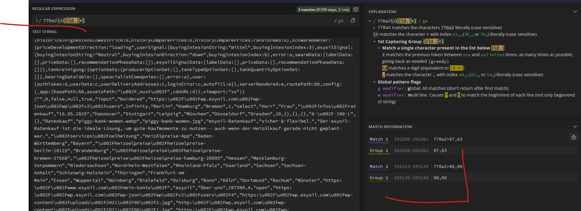

        Versuch ins Blaue 770a2\>([\d,]+)

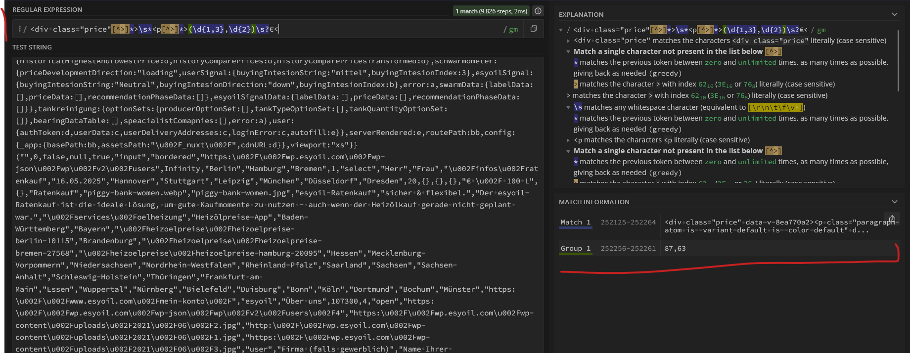

          arteck Developer Most Active @bahnuhr last edited by arteck
          @bahnuhr such doch nur nach dem zahlenwert
          >(\d{1,3},\d{2})\s?€<
          oder extrahiere erst den preis div tag
          <div class="price"[^>]*>\s*<p[^>]*>(\d{1,3},\d{2})\s?€<
          und dann weiter mit dem ersten

                        Ausprobiert hatte ich nun den regex von @arteck .
                        Klappt einwandfrei. Würde diesen jetzt ersteinmal in den parser eintragen.
