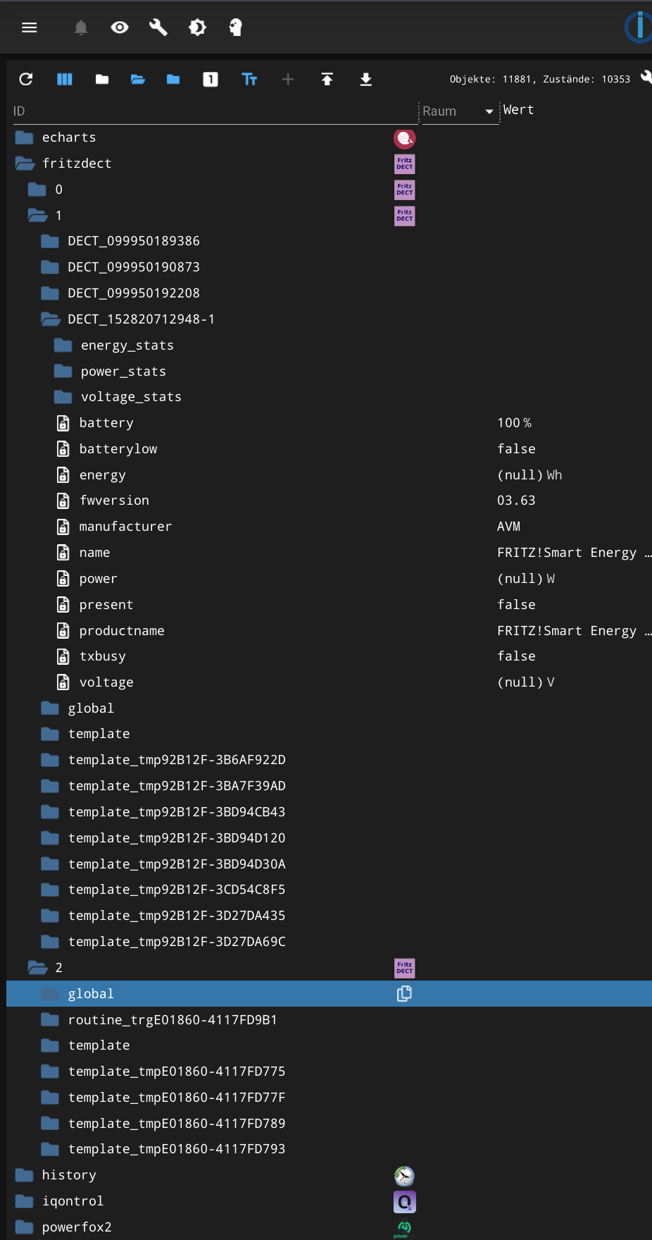

      Ich verzweifle mit der Einbindung des Smart Energy 250 Adapters (Version 3.63) von AVM. Bei einer Fritzbox funktioniert es problemlos, in einer anderen Fritzbox wird der Adapter in den Objekten nicht angezeigt.Screenshot_20250516-085758~2.png
      Fritzdect Adapter Version 2.6.1
      Test Fritzbox 1: 6590 mit OS 8.02. Einbindung in der Fritzbox und Iobroker ohne Probleme. In der Instanzübersicht unter 1 angezeigt.
      Danach habe ich diesen Smart Energy 250 mitgenommen und in einem Haus mit einer anderen Fritzbox montiert:
      Problem Fritzbox: 7690 mit OS 8.02. Einbindung in der Fritzbox ohne Probleme, aber keine Anzeige in Iobroker. In der Instanzübersicht wird diese Fritzbox unter 2 angezeigt. In der Fritzbox selbst wird der abgelesene Zählerstand und die Leistung angezeigt.
      Aber in IO Broker wird kein Objekt für den Smart Energy 250 angelegt (Screenshot Objektzweig 2). Testweise angelegte Templates erscheinen, aber nicht der Energy 250.

          probier mal mit der version 2.6.0 vom fritzdect adapter, ich meine dass es zur zeit nur mit dieser version richtig läuft,

                @reese1 das war ein Volltreffer! Nach dem Downgrade auf DECT Adapter 2.6.0 funktioniert es. Vielen Dank!
