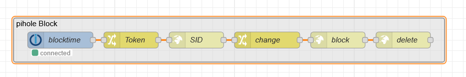

      • Marc Berg
        Marc Berg Most Active @grrfield last edited by Marc Berg
        @grrfield
        Danke dafür!
        Ich habe deinen Input genommen und als Node Red Flow umgesetzt.
        Der Eingang ist der Datenpunkt "0_userdata.0.Pihole.block". Setzt man diesen auf einen Wert größer 0, so wird diese Dauer (in Sekunden) das Blockieren ausgesetzt. Wird "0" übergeben, so wird das Blockieren sofort wieder aktiviert.
        Der Token steckt in einer Umgebungsvariablen der Gruppe.

        Zusätzlich wird zum Schluss noch die Session zerstört.
