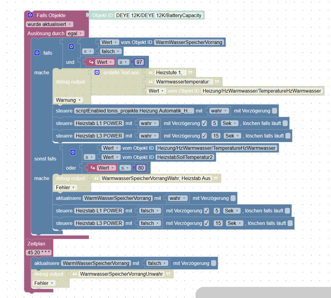

      ich habe in meinem Warmwasserspeicher ein Heizstab, den ich mittels 2 Shellys Ein- und Ausschalte, gesteuert über ein Blockly.
      Hatte kürzlich ein Stromausfall, was zum Tod meiner Nuk-SSD (Proxmox) führte. Nach Neuinstallation, funktioniert dieses Blockly nicht mehr, der Heizstab schaltet sich Ein, aber bei erreichen der Soll-Temperatur nicht mehr Aus.
      Der zweite Sonst-Falls, (Oder) ist die aktuelle Wassertemp. zur SollTemp. die ich über Vis eingeben kann zu (Oder) SOC <= 80,
      was dann den Heizstab Ausschalten sollten.
      WarmwasserSpeichervorrang, soll den Heizstab nur einmaal am Tag Aufheizen. Und dient der weiteren Steuerung...
      Kann einer mal drüberschauen ob da irgendwo ein Fehler ist, bzw. was falsch ist?

      • Codierknecht
        Codierknecht Developer Most Active @tedesco1968 last edited by
        @tedesco1968 sagte in Heizstab-Regelung geht nicht mehr:
        was bedeutet das im LOG?
        You are assigning a number to the state "0_userdata.0.Growatt.PVEnergyTotal" which expects a object.
        Das was da steht: Du weist einem DP einen Wert vom Typ number zu. Der DP erwartet aber ein object.
        Da das ein selbst erstellter DP ist, solltest Du den Typ auf "Zahl" umstellen.
        Warum hast Du die Debug-Blöcke deaktiviert? Die könnten hilfreich sein.
          tedesco1968 @Codierknecht last edited by tedesco1968
          @codierknecht said in Heizstab-Regelung geht nicht mehr:
          Hallo @Codierknecht ,
          danke für deine Antwort, habe alle selbst erstellte DP jetzt auf Zahl umgestellt.
          Wo stellt man dieses Debug-Blöcke um?

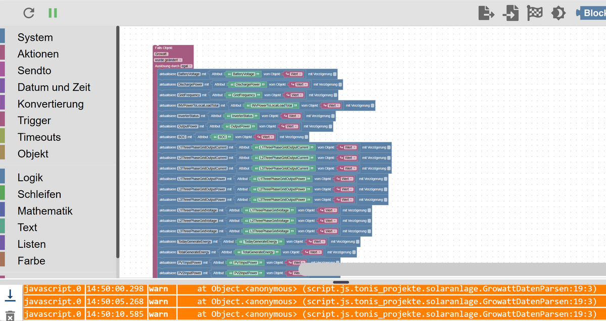

          Wieso kommen eigentlich bei diesen Blockly, diese Warnungen siehe Bild?
          Ist das Blockly oben sonst OK?

              paul53 @tedesco1968 last edited by paul53
              @tedesco1968 sagte: Ist das Blockly oben sonst OK?
              Ist das der richtige Datenpunkt: "javascript.0.scriptEnabled.tonis_projekte.Heizung.Automatik_Heisswasser_aus"?
              Was steht im erzeugten Javascript-Code in Zeile 19? Außerdem findet man im Tab "Protokolle" weitere Informationen.
                tedesco1968 @paul53 last edited by
                Hallo @paul53,
                @paul53 said in Heizstab-Regelung geht nicht mehr:
                Ja der ist richtig, schaltet ein script.
                Was steht im erzeugten Javascript-Code in Zeile 19? Außerdem stehen im Tab "Protokolle" weitere Informationen.
                setState('0_userdata.0.Growatt.L3ThreePhaseGridVoltage' /* L3ThreePhaseGridVoltage */, getAttr((obj.state ? obj.state.val : ''), 'L3ThreePhaseGridVoltage'), true);

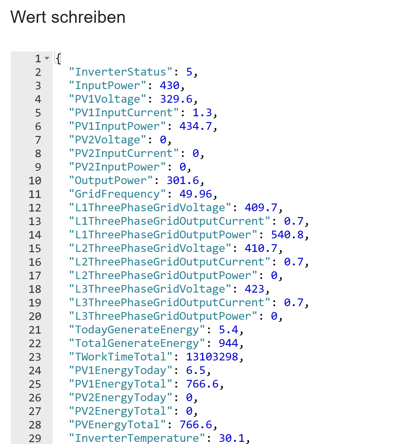

                  tedesco1968 @Homoran last edited by tedesco1968
                  @homoran said in Heizstab-Regelung geht nicht mehr:
                  was steht denn im code an der angemeckerten Stelle?
                  Hallo @Homoran ,
                  verstehe deine Frage nicht, ich parse die Daten die ich als Json bekomme und schreibe diese in den selbsterstellten DP siehe Blockly.
                  Oder ist das so falsch? Funktioniert ja ausser der Warnungen

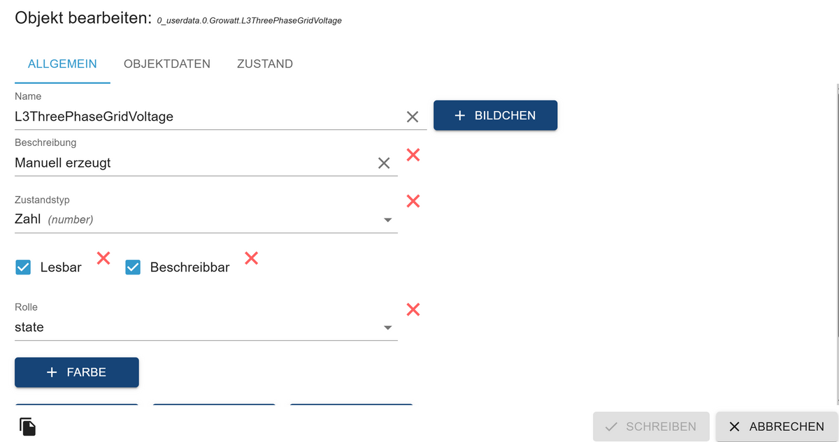

                    @tedesco1968
                    Der DP "0_userdata.0.Growatt.L3ThreePhaseGridVoltage" existiert und ist vom Typ "number"?
                      tedesco1968 @paul53 last edited by tedesco1968
                      Hallo @paul53,
                      ja

                          • Codierknecht
                            Nutze die Macht der rechten Maustaste ... "Block aktivieren"
