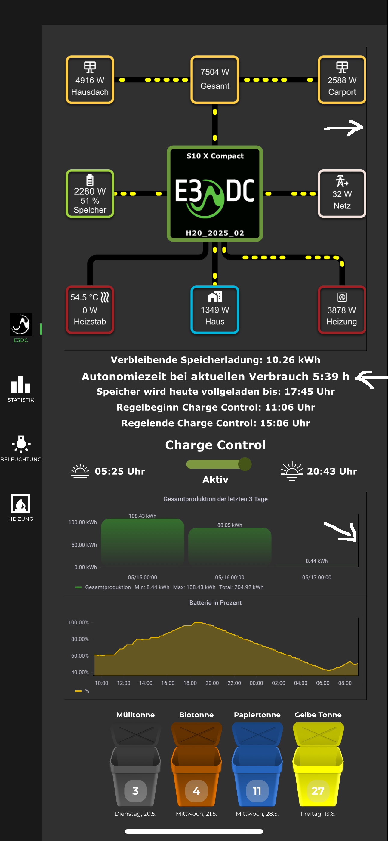

      Tag zusammen,
      ich habe ein Problem dass ich bereits bei der alten Vis hatte und nun bei der Vis 2 auch wieder. Beim öffnen der App "iobrokervisu" sind an den Rändern immer wieder so feine schwarze Linien zu sehen (siehe Screenshot). Wenn ich auf eine andere Seite navigiere und anschließend wieder zurück, dann sind die Ränder weg. Gibt es da irgend eine Einstellung die das verursacht oder woher kommt das?
      2te Frage:
      Die schrift wird plötzlich größer wenn sich der Wert ändert, wie kann man das denn ausschalten - ich finde es einfach nicht.
      OliverIO sigi234 2 Replies Last reply Reply Quote 0

          DA_HOOD @OliverIO last edited by DA_HOOD
          @oliverio
          hier mal das exportierte Widget:

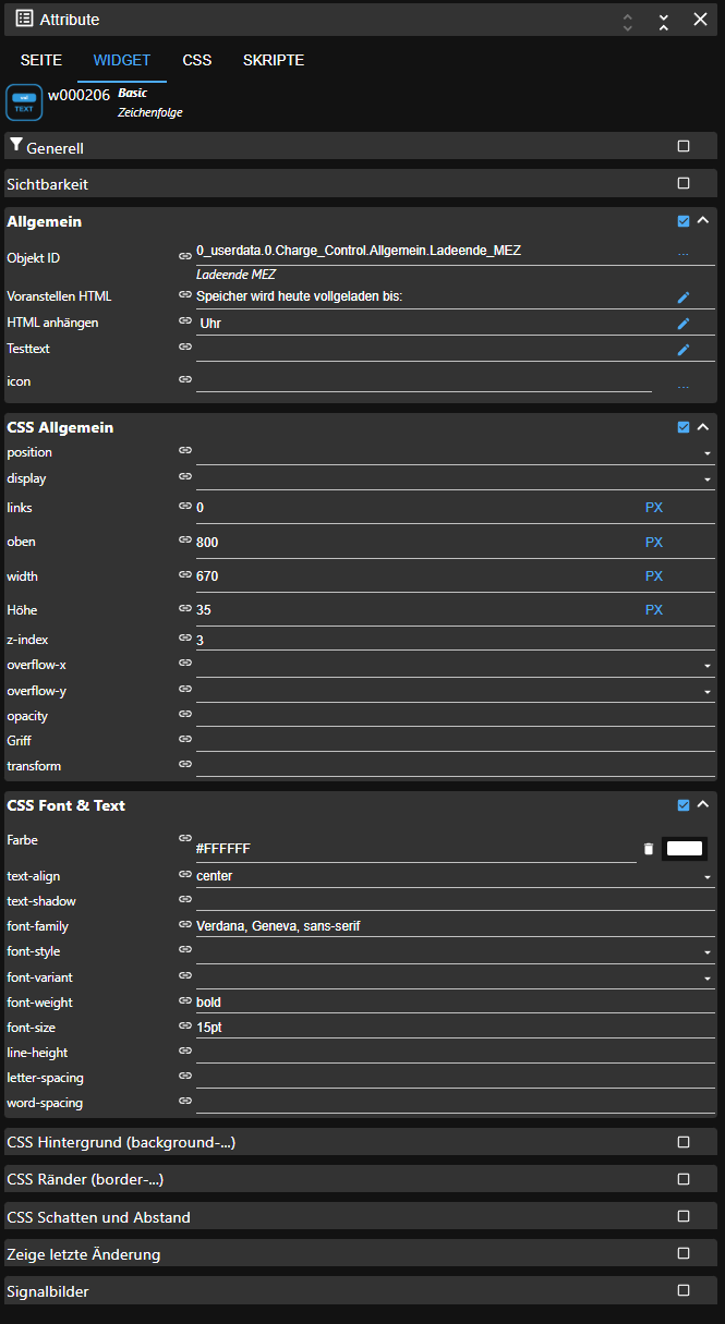

          und hier das 2te exportierte widget mit der Schrift die größer wird:
              "tpl": "tplValueString",
              "data": {
                "bindings": [],
                "oid": "0_userdata.0.Charge_Control.Allgemein.Autonomiezeit",
                "g_css_font_text": true,
                "html_prepend": "Autonomiezeit bei aktuellen Verbrauch ",
                "html_append": ""
              "style": {
                "bindings": [],
                "left": "0",
                "top": "765",
                "width": "670",
                "height": "35",
                "color": "#FFFFFF",
                "text-align": "center",
                "font-family": "Verdana, Geneva, sans-serif",
                "font-weight": "bold",
                "font-size": "15pt",
                "z-index": "3"
              "widgetSet": "basic",
              "_id": "i000001"
          OliverIO 2 Replies Last reply Reply Quote 0

              • sigi234
                sigi234 Forum Testing Most Active @DA_HOOD last edited by
                @da_hood sagte in Ränder an Widgets:
                Nimm mal 15px
                  @oliverio
                  das kommt von Grafana.. aber es ist nach einem wechsel der Seite ja dann auch plötzlich weg, oben beim Energiefluss adapter ist es übrigens genauso, daher würde ich das als Fehlerquelle eigentlich ausschließen.
                    DA_HOOD @sigi234 last edited by
                    @sigi234
                    macht leider keinen Unterschied 😕

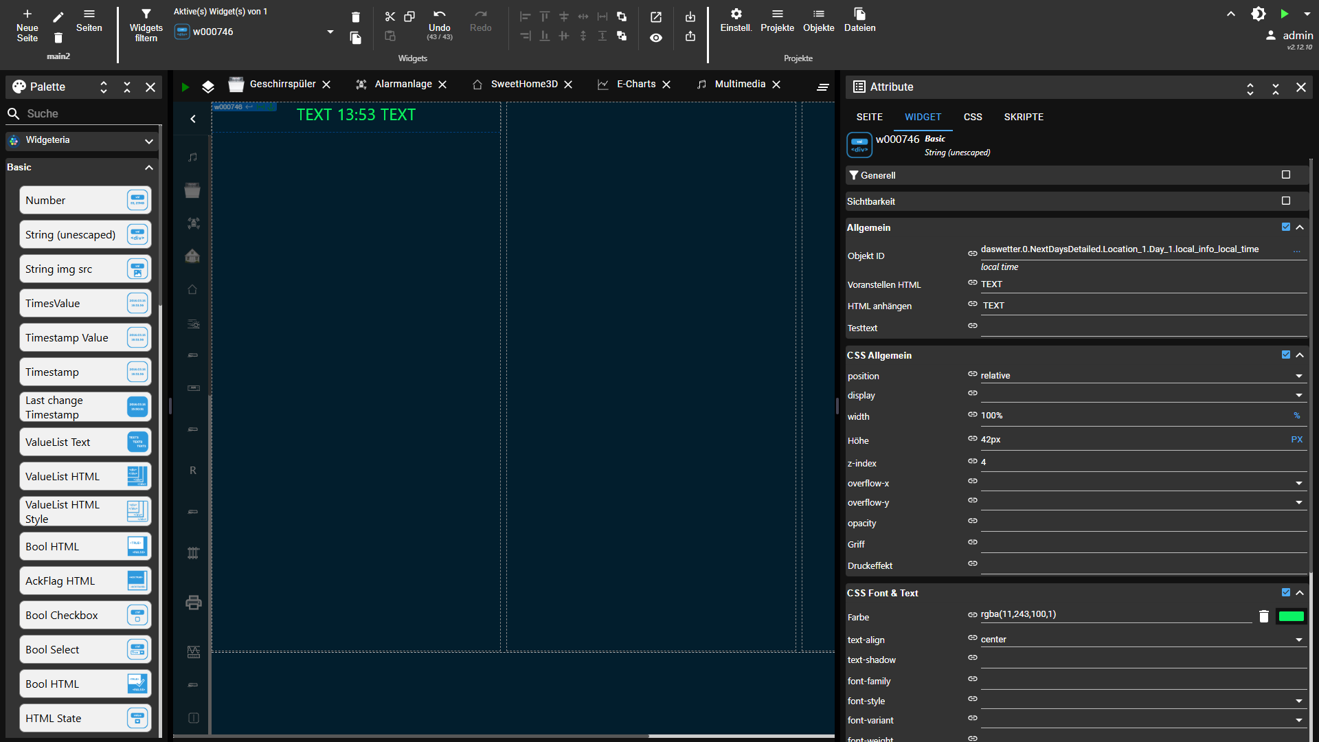

                      • sigi234
                        sigi234 Forum Testing Most Active @DA_HOOD last edited by sigi234
                        Hat hier sonst keiner eine Idee? Welches Widget würdet ihr denn verwenden um z.B. einen Zahlenwert wie eine Uhrzeit darzustellen, wo man auch Text davor und danach setzen kann?
                        Wie schaut der DP aus?
                        Edit:
                        Basic
                        String (unescaped)
                          DA_HOOD @sigi234 last edited by DA_HOOD
                          @sigi234
                          Hab das Widget jetzt mal gelöscht und neu reingezogen, ist immer noch das gleiche.. Ich raffs nicht wo das herkommt 🙈
                          Was meinst du mit DP? Datenpunkt? Der kommt von einem Javascript (Charge Control für e3dc)
                          Achso was ich nun auch festgestellt habe:
                          Wenn ich am Pc auf Runtime gehe, tritt dieser Effekt nicht auf. Am Handy iPhone 14 pro max verwende ich die Visu App. Finde dort aber auch keinerlei Einstellung die das irgendwie zum Thema hat.
