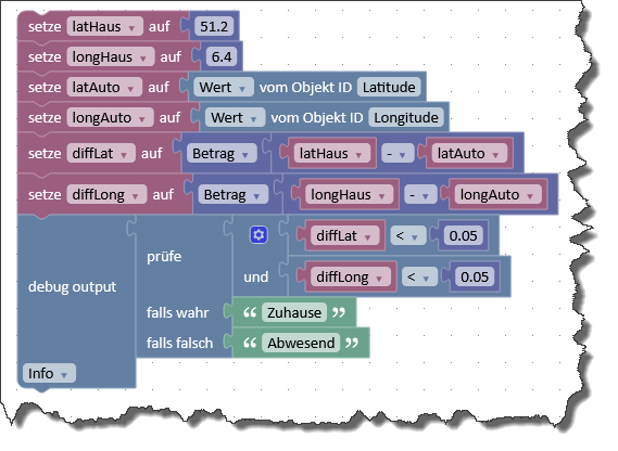

        Ich würde die vom Auto gemeldeten Koordinaten mit denen des Hauses vergleichen.
        Jeweils Längen- und Breitengrad des Hauses von der des Autos subtrahieren und dann ermitteln, wie groß die Differenz ist.
        Eine Bogenminute sind eine Seemeile (1,852 km). Eine Bogensekunde ~ 31 m. Es gilt also festzulegen, wie groß die Differenz maximal sein darf um zu sagen: Auto ist zu Hause.
        Zuerst wäre aber mal zu klären: In welchem Format liegen die Koordinaten vor?
        Dezimalgrad? Grad & Dezimalminuten? Grad, Minuten, Sekunden?

          Macht bei lat und lon nicht eher ein "oder" Sinn?
          Theoretisch kann ein Wert ja gleich bleiben und man ist trotzdem weit vom Standort weg.
            Nicht wirklich. Wenn Du Dich auf dem gleichen Breitengrad in Polen, Russland oder den USA befindest, bist Du ja nicht zu Hause 😉
            Deswegen ja auch das und. Beide Werte müssen innerhalb bestimmter Grenzen liegen.

              Hast natürlich recht.
              Da war es mir wohl was zu Warm im Liegestuhl in der Therme 🤣

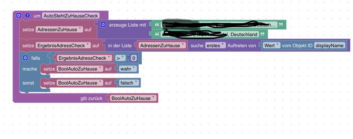

                bei meinem ID4 wird eine Adresse mit angegeben. Für den Check habe ich mir eine Funktion geschrieben, die mir ein Ergebnis zurück gibt. Könntest du auch auf Koordinaten umbauen. Vielleicht kanns ja sonst einer noch brauchen.
                Ich habe es so gelöst, da ich in einem anderen Blockly die Sicherheit des Autos prüfe: wenn es nicht an sicheren Adressen steht und nicht fährt und irgendwas offen ist, bekomme ich Telegran Pushs alle 3 Min bis das Auto sicher ist oder ich es als sicher markiere.

                  @mading Du solltest deine Adresse unkenntlich machen...
                    mading @Dragon last edited by
                    @dragon sagte in Ist das Auto Zuhause?:
                    Hab ich eben, danke 😊
                      Dragon @mading last edited by
                      @mading in meiner Anzeige steht immernoch zig mal die adresse drin. Es
                        Bei mir nicht, Refresh, ggf. mit Strg+F5
                        • David G.
                          Ich sehe keine Adresse.
                          Das alte Bild gibt es jedoch immer noch. Kannst du in deinem Profil löschen.

                          In deinem Blockly steht noch eine Adresse.
                            Jaaaa, das ist eine Fake Adresse 😀. Wird ein google Maps API Key benötigt?
