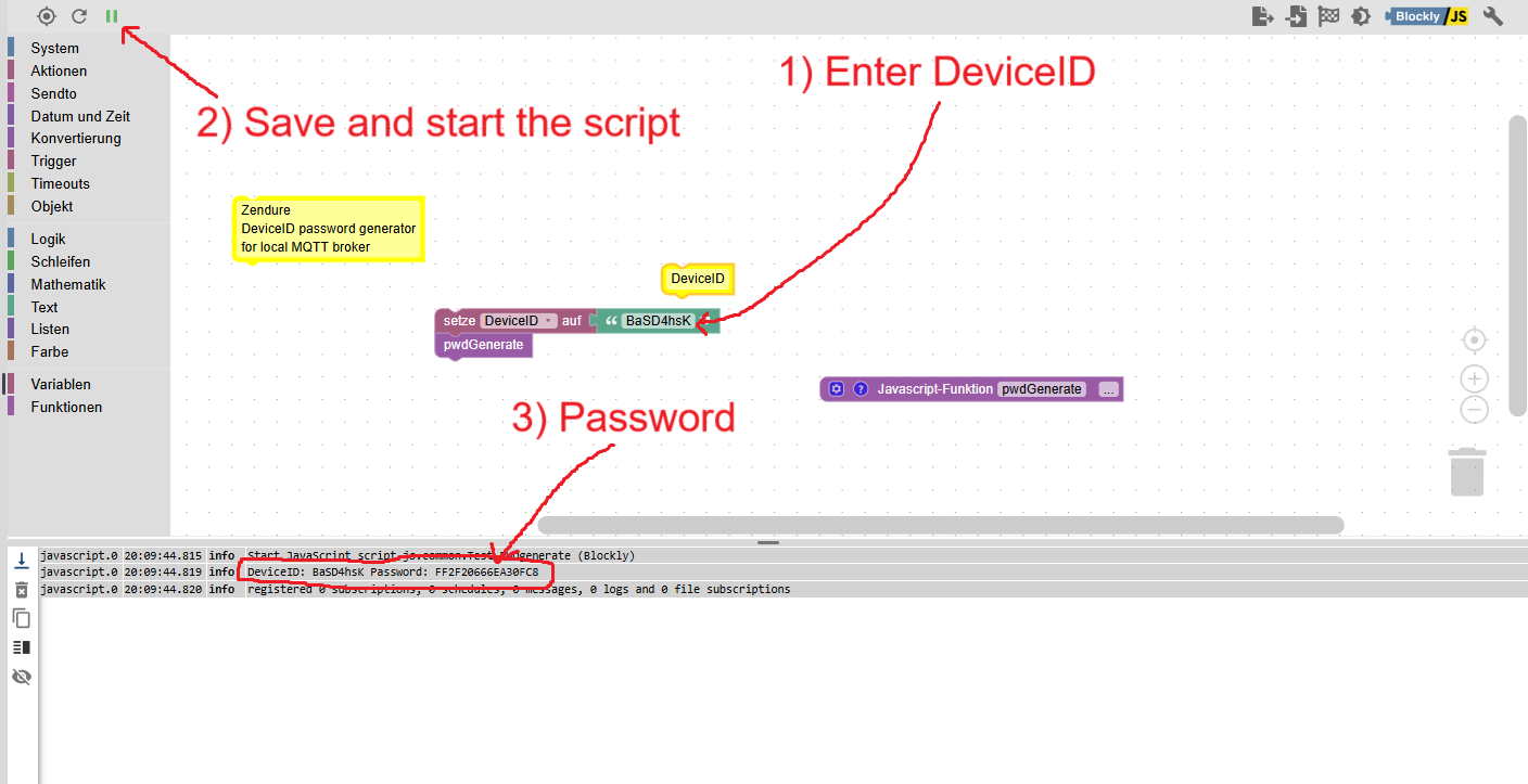

      Zuerst wird mit Blockly von mir für
      HUB2000-DeviceID und
      ACE1500-DeviceID
      jeweils ein Passwort generiert.
      user: DeviceID
      Passwort: <das generierte Passwort>
      Zusätzlich für den Solar-Flow-Adapter ein user und ein Passwort wählen.

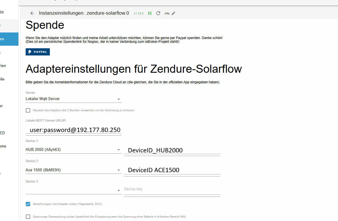

      Solar-Flow-Adapter:
      In der Instanz den user und password für den Solar-Flow-Adapter mit in die URL übergeben.
      Beispiel:
      lokale mqtt-Server-IP: 192.177.80.250
      user: solarflow
      password: secret
      Einfach bei "lokale MQTT Server URL/IP":
      solarflow:secret@192.177.80.250
      siehe:

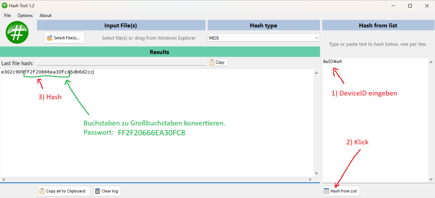

      Hier nun ein Blockly, das aus der DeviceID das benötigte Passwort generiert.
      Für den lokalen MQTT Broker (z. B. mosquitto) mit Authentication.
      user: DeviceID
      password: <das generierte Passwort>
      Bei mehreren Zendure Geräten (HUB2000, ACE1500, Hyper2000, Solarflow HUB1200 usw.)
      Für jede DeviceID ein Passwort generieren lassen.
      Einfach die DeviceID eingeben, Script kurz ausführen und im debug output ist das Passwort.
      Beim eingeben/kopieren der DeviceID darauf achten, dass keine Leerzeichen mit übergeben werden.
      Blockly vom DIESEM Beitrag verwenden.
      In JS neu geschrieben, damit es bei iobroker Installationen unter Linux und Windows funktioniert.
      Danke @Bernd1967 fürs Windows-Testen.

                        Die generierten Passwörter wurden getestet, sind richtig und funktionieren.
                        Aber:
                        Der iobroker SolarFlow-Adapter hat keine Zugangsdaten für den lokalen Betrieb!
                        Deshalb funktioniert der Adapter von @nograx NUR wenn mann die Anmeldedaten mit in die URL übergibt.
                        Es wäre schön, wenn @nograx irgendwann in der Instanz des solarflow-Adapters eine Möglichkeit zum abspeichern von User und Password für einen lokalen MQTT-Server einpflegen würde.
                        Geht aber auch so!
                        Mit mosquitto-Server ausführlich getestet.
                        Wenn ein mosquitto-Server läuft verbinden sich die Zendure Geräte mit Passwörtern lokal einwandfrei.
                        maxclaudi 1 Reply Last reply Reply Quote 1

                            IOB läuft hier unter Windows.
                            Hast Du dafür auch eine Lösung ?
                            maxclaudi 1 Reply Last reply Reply Quote 0
                            • maxclaudi
                              maxclaudi @Bernd1967 last edited by
                              @bernd1967
                              die Lösung steht doch hier 🙂
                              das blockly von mir funktioniert im iobroker auch unter Windows.
                              Der mosquitto lässt sich auch unter Windows installieren: mosquitto-2.0.21a-install-windows-x64.exe download
                              Bernd1967 1 Reply Last reply Reply Quote 0
                              • Bernd1967
                                Bernd1967 @maxclaudi last edited by Bernd1967
                                @maxclaudi
                                Komisch, es kommt keine Ausgabe.
                                Im script Adapter ist "enable command "exec" angehackt.
                                Log nach Ausführung:
                                • maxclaudi
                                  @bernd1967
                                  ok, ich kann's nicht gegentesten.
                                  Hab hier kein Windows mit iobroker zur Verfügung.
                                  Heute ist es für mich zu spät sorry.
                                  • Bernd1967
                                    @maxclaudi
                                    Ja Okay
                                    Ich denke es liegt daran das der Exec Befehl hier unter Windows im Windows command Fenster ausgeführt wird.
                                    Und dieser kennt kein Befehl "md5sum"
                                    P.S.: Hab es mal mit node-red nachgebaut, funktioniert.
                                    Hat sich also erledigt
