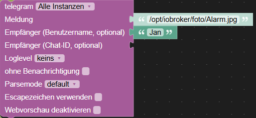

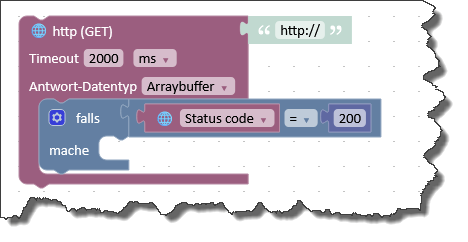

        Jan1 @Eddy Ray last edited by
        @eddy-ray
        Das macht ein einziger Block:
        Da musst nur noch Dein Ereignis drum rum bauen, fertig.
        E 1 Reply Last reply Reply Quote 1

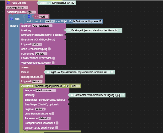

          emil70 @Eddy Ray last edited by
          @eddy-ray
          So z.B
          wget --output-document /opt/iobroker/Kamerabilder/Eingang1.jpg "http://IP/snap.jpeg"
          Der Ordner "Kamerabilder" habe ich angelegt
          J crunchip E 3 Replies Last reply Reply Quote -1

            • crunchip
              crunchip Forum Testing Most Active @emil70 last edited by
              @emil70 wenn dann schon richtig, der Haken bei.. Mit Ergebnisse... fehlt.
              Der sorgt dafür, daß auch wirklich erst gesendet wird, wenn das Bild vorhanden ist und erspart dir den timeout.
              Ausserdem gibt es mittlerweile die neuen Blöcke, anstatt exec wird nun httpget verwendet
              https://haus-automatisierung.com/software/iobroker/2024/06/11/neue-features-javascript-iobroker.html
              E 1 Reply Last reply Reply Quote 2

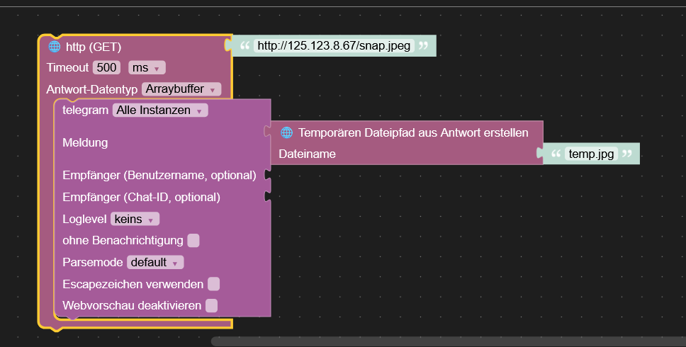

                    • E

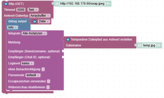

                      emil70 @crunchip last edited by
                      @crunchip
                      ja, aber vllt nicht verstanden
                      ich habe das jetzt so und geht, aber ist das Richtig

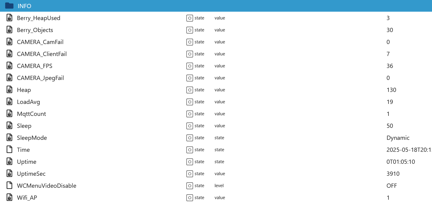

                        Ich habe folgende Objekte bei meiner Cam erhalten. Da kann ich keinen JPG finden.
                        Klappt es denn, wenn ich diesen Befehl mit der IP-Adresse meiner Cam gefolgt von "Snap.jpg" sende, um das Bild zu bekommen?
                        Das wäre ja cool!
                        Was kann ich denn noch mit den Objekten anfangen?
                        Gruß, Eddy

                          Eddy Ray @emil70 last edited by Eddy Ray
                          @emil70
                          Bei ir funktioniert es leider gar nicht.🤕
                          Ich habe diese Tasmota Version zur Info. Geht das mit der Version überhaupt oder könnt ihr mir eine andere Firmware empfehlen?
                          Gruß, Eddy

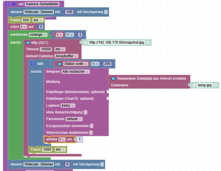

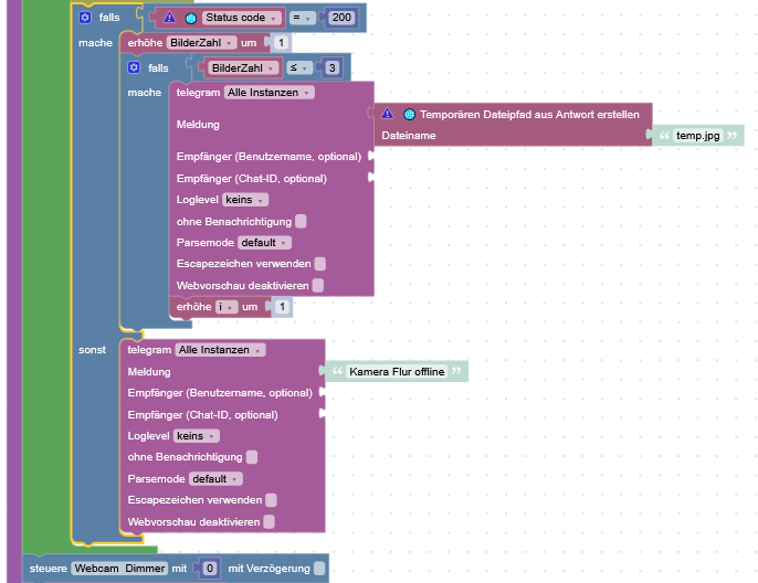

                                • crunchip
                                  crunchip Forum Testing Most Active @Eddy Ray last edited by
                                  @eddy-ray https://forum.iobroker.net/post/1211930
                                  E 2 Replies Last reply Reply Quote 0

                                    • E
                                      Eddy Ray @crunchip last edited by
                                      @crunchip
                                      Mein Blocky script sieht genau so aus und es klappt trotzdem nicht.

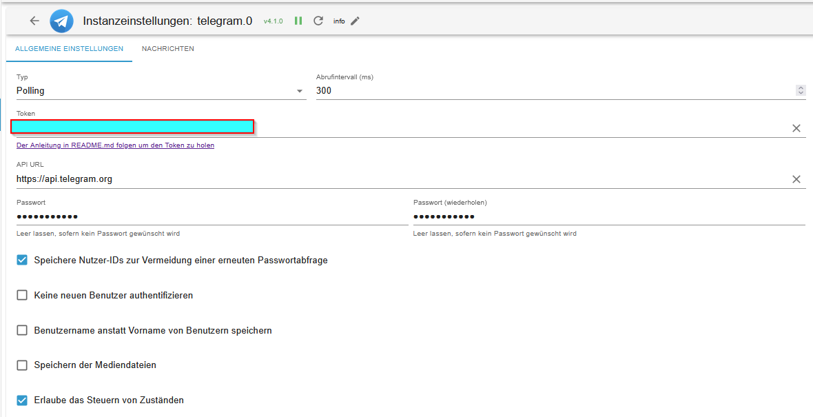

                                      Muss vielleicht etwas im Telegram Adapter eingestellt werden, um Bilder versenden zu können?
                                      Gruß, Eddy
                                      OnkelFD crunchip 2 Replies Last reply Reply Quote 0

                                        • crunchip
                                          crunchip Forum Testing Most Active @Eddy Ray last edited by crunchip
                                          @eddy-ray sagte in Tasmota CAM Blockly, um Bilder an Telegram zu schicken:
                                          mit welcher Meldung?
                                          erhöhe mal den Timeout, z.b. auf 3000, denke die cam braucht etwas länger
                                          Das hat leider nicht zum Ergebnis beigetragen, da das Problem dort nicht gelöst wurde.
                                          ja doch, dort wird das korrekte script gezeigt, so wie du es benötigst

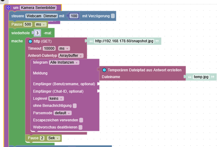

                                          • E

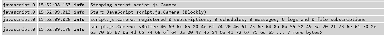

                                            Eddy Ray @crunchip last edited by Eddy Ray
                                            @crunchip @OnkelFD
                                            Das ist, was die Console ausspuckt.
                                            Und das ist mein Script.
                                            Das Foto, das ich beim Ausführen im Browser bekomme, ist eine cap.jpg mit einer Auflösung von 320X240 Pixel und Größe von ca. 5kB
                                            Vielleicht könnt ihr auf Anhieb erkennen, was ich vielleicht falsch gemacht haben könnte?
                                            Gruß, Eddy
