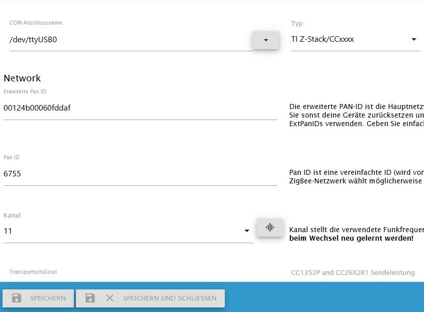

                Moin,
                Coordinator ist momentan auf 1.8.1.
                PanID 6755
                Momentan nutze ich noch ein Slave System für die Garage.
                Und würde dann mit dem Lan Controller darauf verzichten können.
                Werde ich also vermutlich dennoch holen, da einfacher einzurichten und zu pflegen als ein zweites System.

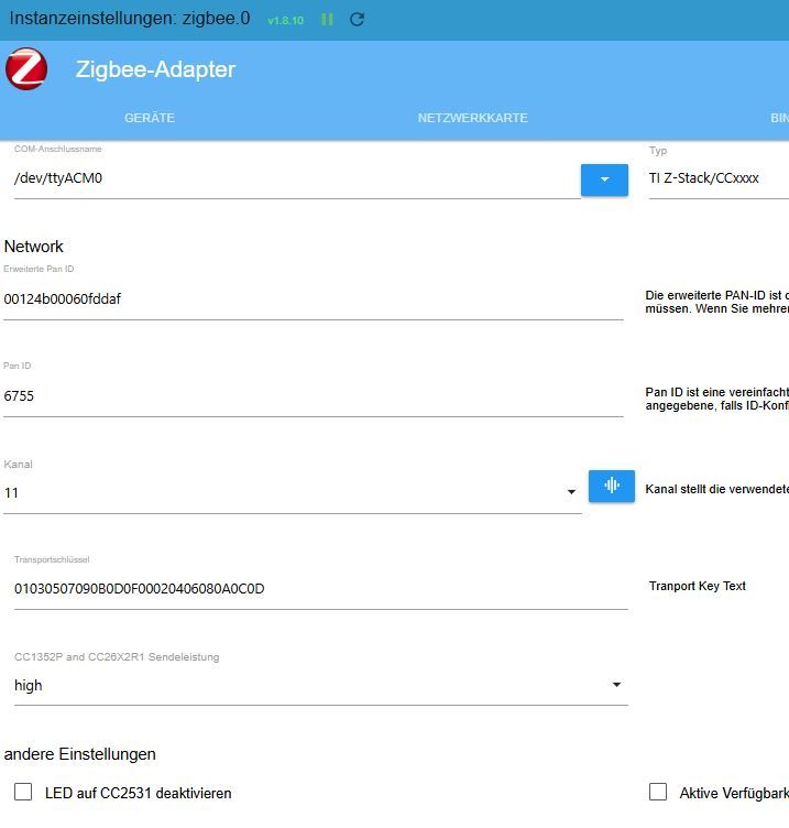

                  Zum Thema Umzug vom Zigbee:
                  so wie es aussieht solltest du einfach folgendes machen können:
                  • Zigbee Instanz im Container installieren. Wichtig: nicht starten. Sollte sie automatisch gestartet werden - anhalten.
                  • von deiner bestehenden Installation die Dateien shepherd.db (und sofern vorhanden) nvbackup.json und dev_names.json in das Datenverzeichnis der neuen Zigbee Instanz kopieren liegt unter /opt/iobroker/iobroker-data/zigbee_x (wobei x die Instanz Nummer ist)
                  • Konfiguration des Adapters öffnen, die Werte sonder alten Instanz eintragen. Einzig den Port musst du anpassen
                    -- bei Verwendung des Sonoff Sticks da das 'device' eintragen an das du den USB Stick weitergereicht hast.
                    Wichtig: Entgegen der Aussage von @Thomas-Braun ist es in diesem Setup Sinnvoll einfach das erzeugte Device zu nehmen (/dev/ttyUSB0 oder so) und nicht das Device unter /dev/serial/by-id) - Grund dafür ist das die Weiterleitung an den Container ja bereits auf der USB ID basiert. Damit ist also sichergestellt das immer nur das für den Container vorgesehene USB Gerät weiter gegeben wird. Solltest Du in der Zukunft also den Stick austauschen, müsstest Du nur die Weiterleitung an den Container anpassen.
                    -- Bei Verwendung des Cod.M Lan Koordinators muss da tcp://<IP>:<PORT> rein.Die Werte für IP und Port findest du im Web-Interface des Cod.M
                  • Adapter auf der alten Installation anhalten und USB Stick abziehen Dieser Schritt ist Wichtig, incl. des Abziehen des Koordinators.
                  • Adapter starten. Wenn alles korrekt konfiguriert ist sollte der Adapter durchstarten und auch gleich alle Geräte Ansteuern können. In einzelfaellen kann es notwendig sein Geräte neu zu konfigurieren (ueber die Kachel).
                  auf die gleiche Methode kannst du die Zigbee-Instanz vom Slave auf den neuen ioBroker übertragen (manuell)
                  Generell würde ich Dir empfehlen die 3.0.1 aus dem Latest zu installieren, da sie gegenüber der aktuellen 2.0.5 aus dem Stable einige Vorteile bietet, incl. detaillierter Anleitung zur Konfiguration (im Readme auf Github verlinkt)

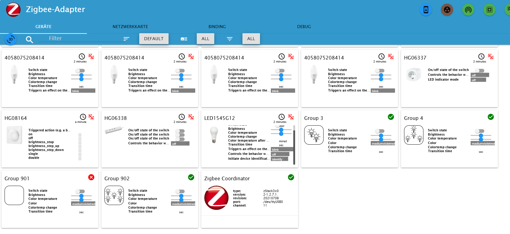

                                    Übrigens habe ich auf der neuen VM mein Zigbee Backup eingespielt und alles Geräte sind korrekt gelistet.
                                    Jetzt überlege ich entweder den Sonoff unter Proxmox durchzureichen (was relativ kompliziert aussieht mit den ganzen Einstellungen und files)
                                    Oder so ein LAN Gateway zu holen.
                                    Lieferzeit ist aber sehr lang über die cod.m Seite

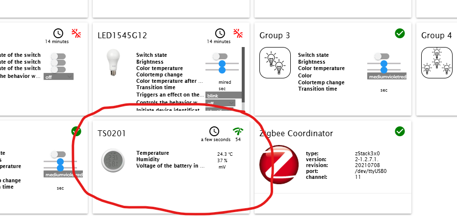

                                        Korrekt gelistet besagt erstmal nichts:
                                        • kannst Du sie steuern ?
                                        • liefern sie Daten ?
                                        A.
                                          Mr.X @Asgothian last edited by
                                          @asgothian
                                          Ich habe erstmal das Update eingespielt, um zu schauen, was passiert.
                                          Habe einen Sonoff und einen conbee (vom alten Slave) hier.
                                          Jetzt muss ich überlegen, ob ich das Weiterleiten hinbekomme, oder auf das LAN Gateway warte....
