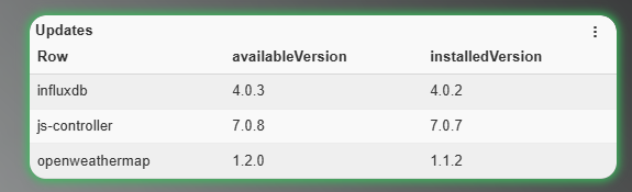

                            @thomas-braun sagte in JS Controller 7.0.8:
                            Adapter "openweathermap": 1.2.0 , installed 1.1.2 [Updatable]
                            Da ist die Deploy-Action ebenfalls fehlgeschlagen: https://github.com/ioBroker/ioBroker.openweathermap/actions/runs/10067516231
                            Dadurch wird auch im Repository eine neue Version angeboten (weil die in der io-package auf GitHub steht), aber der Release ist nie durchgelaufen und die Version gibt es daher auch nicht.
                            EDIT:
                            Okay, es muss sich wirklich was beim "Bau" des Repositories geändert haben. Jetzt wird mir InfluxDB 4.0.3 vorgeschlagen. Dabei ist die Action für den Release vor über einem Jahr fehlgeschlagen.

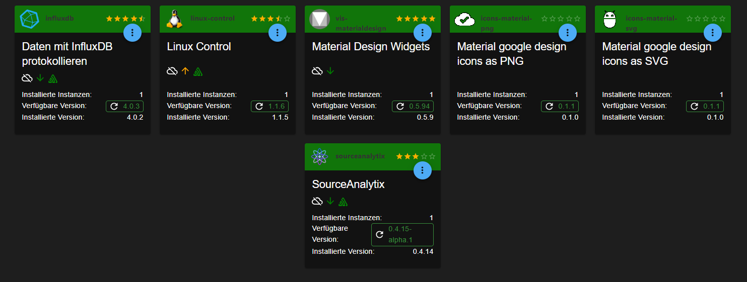

                                Bei source Analytix wird mir sogar eine Alpha Version vorgeschlagen
                                  Das Problem ist @bluefox bekannt, und er versucht es zu beheben.
                                  mcm1957 Thomas Braun 2 Replies Last reply Reply Quote 2

                                      @homoran sagte in JS Controller 7.0.8:
                                      Hier werden wieder plausible Versionen angezeigt.
                                      mcm1957 da_Woody 2 Replies Last reply Reply Quote 1
