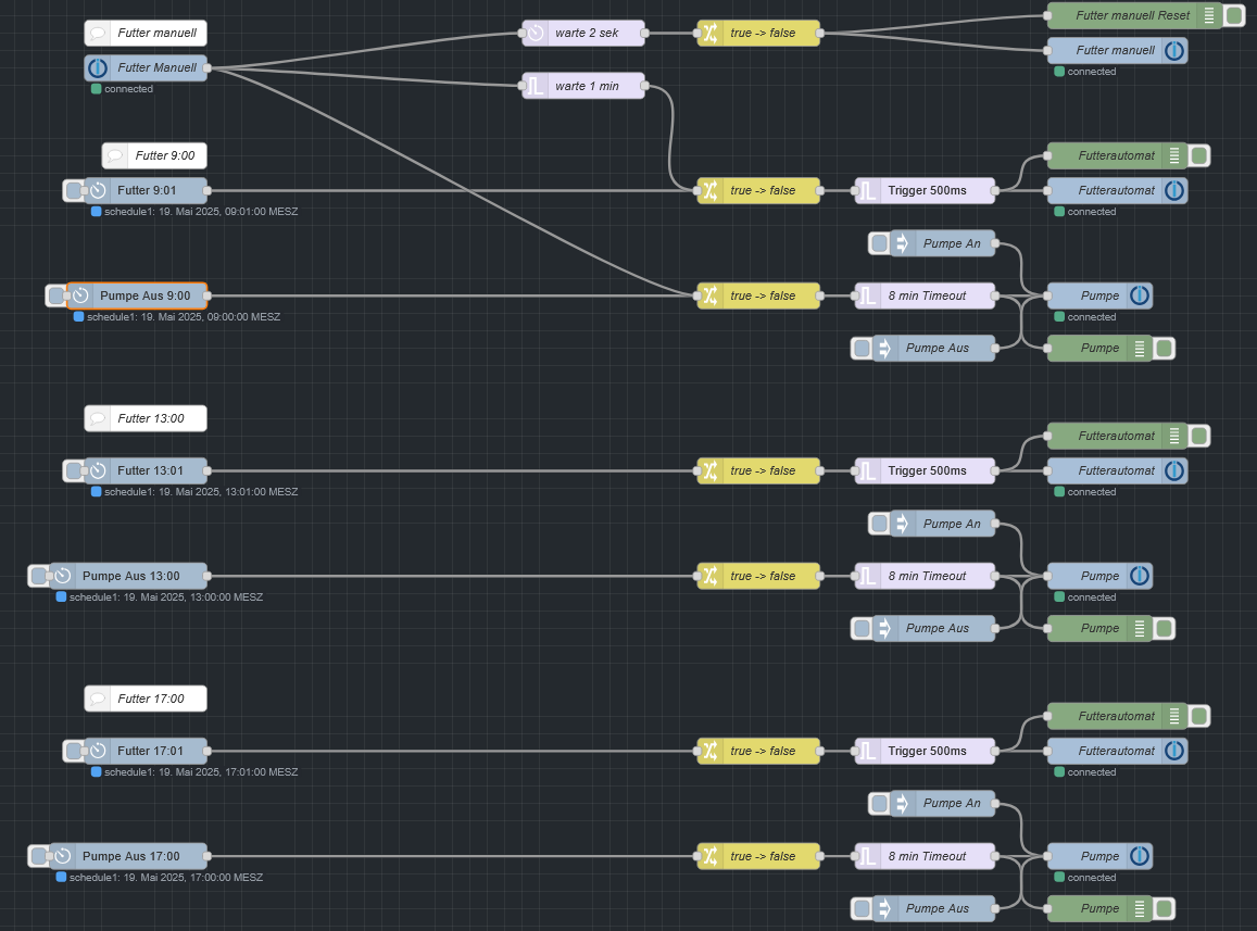

      Ich hatte eine lange Zeit komplexe Blocklys die mein Aquarium Futter gesteuert haben.
      Diese sind mir doch aber zu komplex.

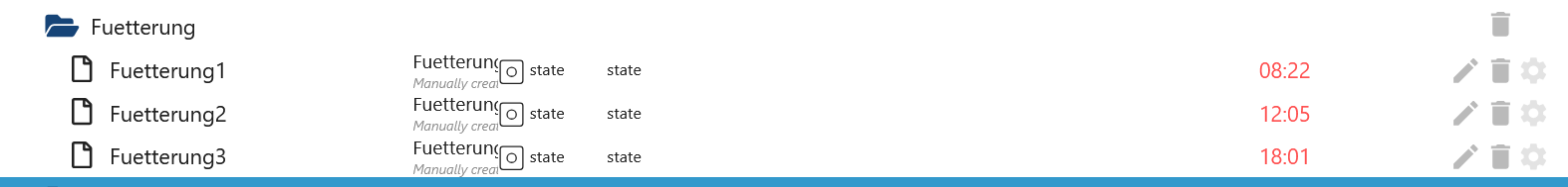

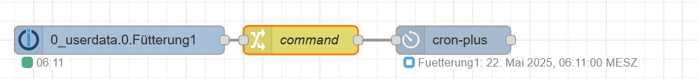

      Die neu erstellte Node-Red Steuerung funktioniert einwandfrei, doch fehlt mir ein kleiner Teil.
      Ich würde gern, das die Steuerung nicht über die Cron Plus Node läuft, sondern die Futter Zeiten aus drei Datenpunkten nimmt, damit diese auch per VIS geändert werden können.
      Meine Steuerung lässt sich auch per Datenpunkt einmal manuell auslösen. Dazu wird die Pumpe abgeschaltet. dann wird 1 Min gewartetet, damit sich das Wasser berugigt. Dann wird für 500 ms Futter dosiert und dann geht 8 min später wieder die Pumpe an.
      Wie folgt sieht meine Steuerung aus:

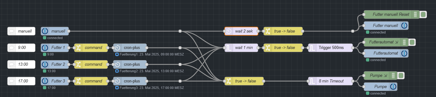

      jetzt ist die Frage, ist es einfach die Uhrzeiten aus Datenpunkten zu nehmen !?

        @aphofis sagte in Aquarium Futter Steuerung: Info:
        Du könntest ganz einfach die Cron Plus Nodes von "außen" programmieren:
        Aus "06:11" wird dann ein Cron, der täglich um 06:11 Uhr feuert.
                "id": "d995555e5c4a2386",
                "type": "cronplus",
                "z": "36b9884e8729a4c0",
                "name": "",
                "outputField": "payload",
                "timeZone": "",
                "storeName": "file",
                "commandResponseMsgOutput": "output1",
                "defaultLocation": "50.0 9.0",
                "defaultLocationType": "fixed",
                "outputs": 1,
                "options": [],
                "x": 500,
                "y": 140,
                "wires": [
                "id": "427cd35a45be4e5f",
                "type": "ioBroker in",
                "name": "",
                "attrname": "payload",
                "topic": "0_userdata.0.Fütterung1",
                "payloadType": "value",
                "onlyack": "",
                "func": "all",
                "gap": "",
                "fireOnStart": "true",
                "outFormat": "MQTT",
                "x": 150,
                "y": 140,
                "wires": [
                        "af740320b4eee028"
                "id": "af740320b4eee028",
                "type": "change",
                "name": "command",
                "rules": [
                        "t": "set",
                        "p": "payload",
                        "pt": "msg",
                        "to": "{\t   \"command\": \"add\",\t   \"name\": \"Fuetterung1\",\t   \"expression\": $substringAfter($$.payload, \":\") & \" \" & $substringBefore($$.payload, \":\") &\t   \" * * *\",\t   \"expressionType\": \"cron\",\t   \"payloadType\": \"default\" \t}",
                        "tot": "jsonata"
                "action": "",
                "property": "",
                "from": "",
                "to": "",
                "reg": false,
                "x": 340,
                "y": 140,
                "wires": [
                        "d995555e5c4a2386"
        EDIT: Warum hast du den identischen Flow drei Mal aufgebaut? Es würde doch ein Mal mit drei Schedules ausreichend sein.
        EDIT2: mit Wildcards kommst du sogar mit genau einer Cron Node aus, wenn der Schedule-Name aus dem Topic gebildet wird.

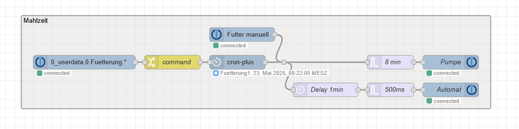

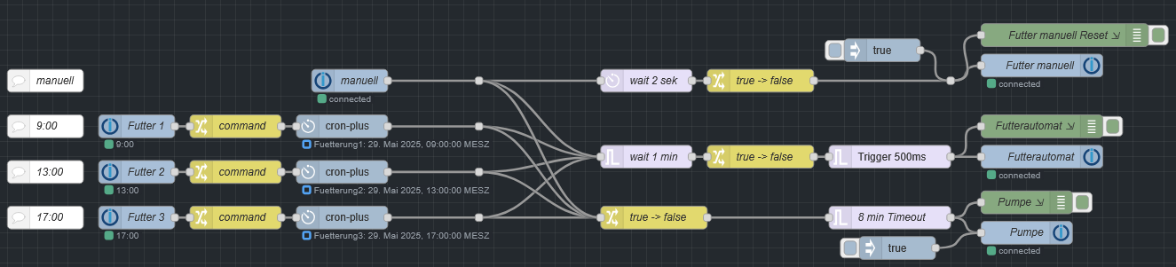

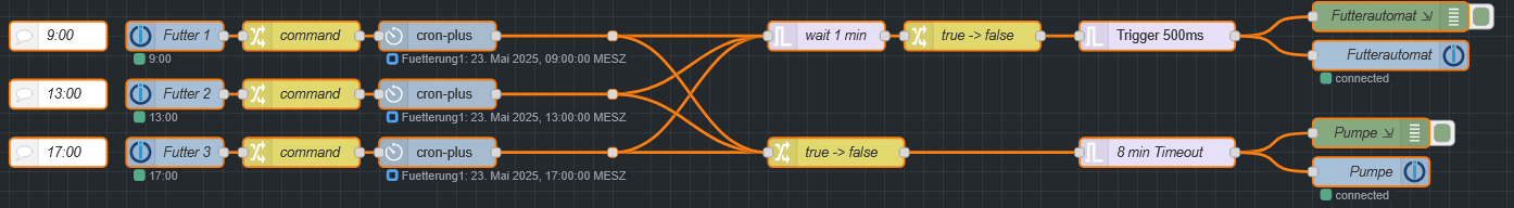

        • Aphofis
          Aphofis last edited by Aphofis
          @marc-berg sagte in Aquarium Futter Steuerung: Info:
                                                                                                                                      [                                                                                                                                                                                {                                                                                                                                                                                    "id": "d995555e5c4a2386",                                                                                                                                                                                    "type": "cronplus",                                                                                                                                                                                    "z": "36b9884e8729a4c0",                                                                                                                                                                                    "name": "",                                                                                                                                                                                    "outputField": "payload",                                                                                                                                                                                    "timeZone": "",                                                                                                                                                                                    "storeName": "file",                                                                                                                                                                                    "commandResponseMsgOutput": "output1",                                                                                                                                                                                    "defaultLocation": "50.0 9.0",                                                                                                                                                                                    "defaultLocationType": "fixed",                                                                                                                                                                                    "outputs": 1,                                                                                                                                                                                    "options": [],                                                                                                                                                                                    "x": 500,                                                                                                                                                                                    "y": 140,                                                                                                                                                                                    "wires": [                                                                                                                                                                                        []                                                                                                                                                                                    ]                                                                                                                                                                                },                                                                                                                                                                                {                                                                                                                                                                                    "id": "427cd35a45be4e5f",                                                                                                                                                                                    "type": "ioBroker in",                                                                                                                                                                                    "z": "36b9884e8729a4c0",                                                                                                                                                                                    "name": "",                                                                                                                                                                                    "attrname": "payload",                                                                                                                                                                                    "topic": "0_userdata.0.Fütterung1",                                                                                                                                                                                    "payloadType": "value",                                                                                                                                                                                    "onlyack": "",                                                                                                                                                                                    "func": "all",                                                                                                                                                                                    "gap": "",                                                                                                                                                                                    "fireOnStart": "true",                                                                                                                                                                                    "outFormat": "MQTT",                                                                                                                                                                                    "x": 150,                                                                                                                                                                                    "y": 140,                                                                                                                                                                                    "wires": [                                                                                                                                                                                        [                                                                                                                                                                                            "af740320b4eee028"                                                                                                                                                                                        ]                                                                                                                                                                                    ]                                                                                                                                                                                },                                                                                                                                                                                {                                                                                                                                                                                    "id": "af740320b4eee028",                                                                                                                                                                                    "type": "change",                                                                                                                                                                                    "z": "36b9884e8729a4c0",                                                                                                                                                                                    "name": "command",                                                                                                                                                                                    "rules": [                                                                                                                                                                                        {                                                                                                                                                                                            "t": "set",                                                                                                                                                                                            "p": "payload",                                                                                                                                                                                            "pt": "msg",                                                                                                                                                                                            "to": "{\t   \"command\": \"add\",\t   \"name\": \"Fuetterung1\",\t   \"expression\": $substringAfter($$.payload, \":\") & \" \" & $substringBefore($$.payload, \":\") &\t   \" * * *\",\t   \"expressionType\": \"cron\",\t   \"payloadType\": \"default\" \t}",                                                                                                                                                                                            "tot": "jsonata"                                                                                                                                                                                        }                                                                                                                                                                                    ],                                                                                                                                                                                    "action": "",                                                                                                                                                                                    "property": "",                                                                                                                                                                                    "from": "",                                                                                                                                                                                    "to": "",                                                                                                                                                                                    "reg": false,                                                                                                                                                                                    "x": 340,                                                                                                                                                                                    "y": 140,                                                                                                                                                                                    "wires": [                                                                                                                                                                                        [                                                                                                                                                                                            "d995555e5c4a2386"                                                                                                                                                                                        ]                                                                                                                                                                                    ]                                                                                                                                                                                }                                                                                                                                                                            ]
          Das schon mal sehr cool! Danke
          Naja weil es drei Uhrzeiten sind!
          Hab ich mal getestet, meinst du so !?
          Test hat geklappt.
          OK Fütterung 1/2/3 hab ich noch mal ergänzt
          Aphofis 1 Reply Last reply Reply Quote 0
          • Aphofis
            Aphofis @Aphofis last edited by
            So sollte es passen!
            • Marc Berg
              Marc Berg Most Active @Aphofis last edited by Marc Berg
              @aphofis
              Da eine Cron Node mehrere Schedules aufnehmen kann, ließe sich das noch weiter vereinfachen, noch dazu, wenn du einen Ordner mit x Fütterungszeiten anlegst.
              Wobei ich jetzt nicht weiß, wozu diese true/false Change Nodes drin sind (den erforderlichen Payload kann man doch in den Triggern definieren), bzw. welchen Input der Automat oder die Pumpe benötigt:

                Aphofis Marc Berg 2 Replies Last reply Reply Quote 0
                • Aphofis
                  @Marc-Berg
                  ist das so korrekt !?

                  • Marc Berg
                    Sollte so funktionieren, abhängig davon, wie der Datenpunkt
                    0_userdata.0.Aqua_Float.Futter.Futter_manuell
                    "gefüttert" wird. Meine Idee war, die manuelle Fütterung genau so auszuführen wie die automatischen.

                          @marc-berg Wie meinst du da!?
                          Ich hab nenn Datenpunkt der geschaltet wird und wenn der true ist, wird die Futter manuell steuerung ausgelöst
                          Aber ganz ehrlich gesagt, finde ich es so übersichtlicher
