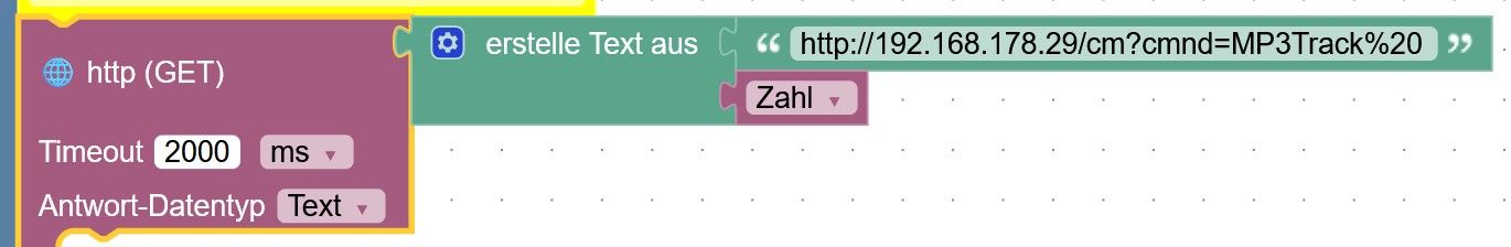

      Wenn ich in Blockly den Track abspiele ....
      ... bekomme ich (unregelmäßig ?) diese Fehlermeldung ...
      error: javascript.0 (576) script.js.3_Skripte_Garten.Katze_Terrasse: httpGet(url=http://192.168.178.98/cm?cmnd=MP3Track%201, error=stream has been aborted)

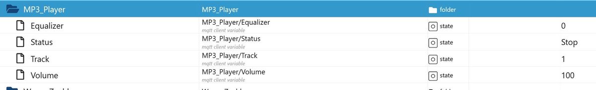

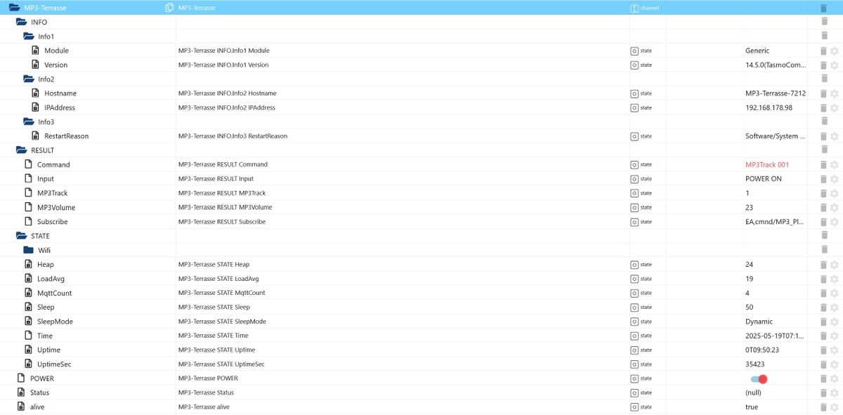

      Jetzt wollte ich es mal mit MQTT probieren. Aber egal ob ich den SONOFF oder MQTT Adapter nutze ... es fehlen die CMD-Datenpunkte zum Ansteuern. Oder ich nutze die falsche Syntax ...
      Danke für Hilfe.

        MCU @RaspiUser last edited by
        @RaspiUser
        Setz mal die timeout hoch auf 5000
