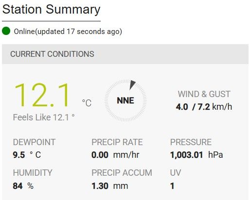

          Ich habe nur Thermometer mit Luftfeuchtigkeitsanzeige von Govee, die aber in der App den Taupunkt anzeigen und Verläufe aufzeichnen, aber die Daten kann ich, zumindest meines Wissens nach, nicht weiter verarbeiten. Dann habe ich noch einen Zigbee Sensor, der kann aber auch nur Temp und Luftfeuchtigkeit messen. Sonst nur diese einfachen Wetterstationen mit Funk Sensoren für außen.

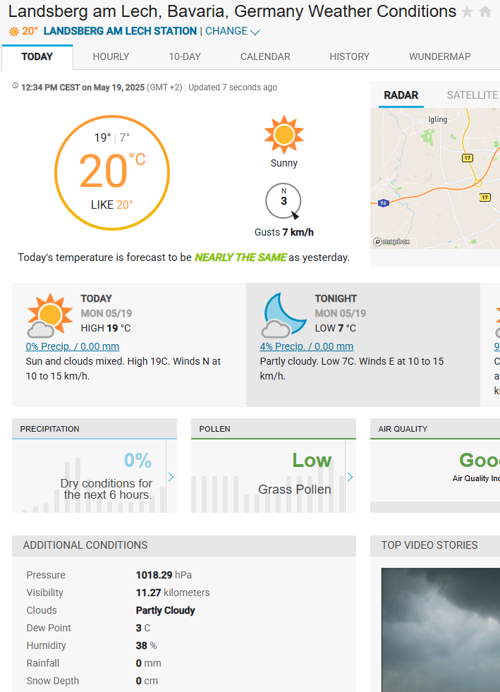

          Auf der Wonderground Seite finde ich keine Taupunktinformationen
            paul53 @tiobb last edited by paul53
            @tiobb sagte: nur Temp und Luftfeuchtigkeit messen.
            Aus Temperatur und Luftfeuchtigkeit kann man den Taupunkt berechnen.
            @tiobb sagte in Taupunkt-Lüftung:
            Dann hat die ausgewählte Station keinen Feuchtesensor?

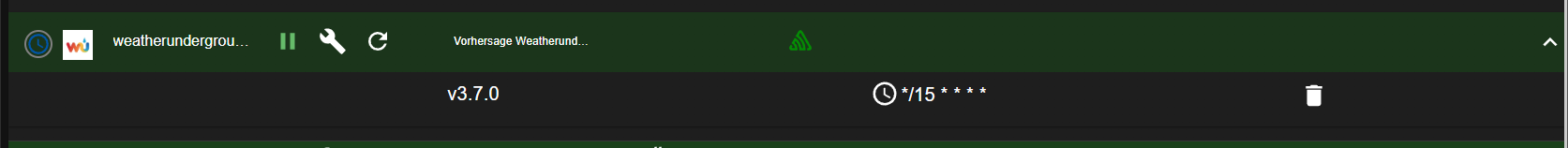

            Bei mir sieht es so aus und diese Daten liefert mir auch der Adapter:

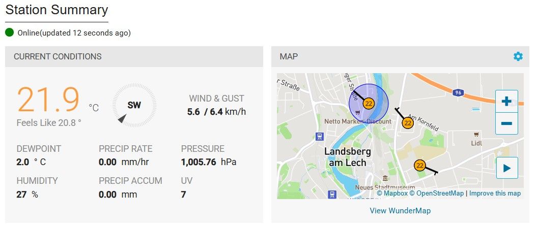

                Hab es gefunden, im Handy auf der Seite ziemlich weit unten wird der Taupunkt angezeigt. Am PC sieht es so aus

                    @tiobb sagte: Am PC sieht es so aus
                    Für die Station "ILANDS77" verwende mal https://www.wunderground.com/dashboard/pws/ILANDS77.
                    Es gibt noch weitere Stationen in der Nähe.
                        Die Zahlen an den Stationen sind Werte die die Station bereitstellt, je höher, desto mehr Werte?
                        Mit den Wetterdaten könnte ich sogar meine Markise einfahren lassen wenn es zu Windig wird, steuern tue ich sie über einen Shelly und Alexa 👍

                          @tiobb sagte: Die Zahlen an den Stationen sind Werte die die Station bereitstellt, je höher, desto mehr Werte?
                          Nein, das ist die gerundete Temperatur. Mit einem Klick darauf wird die Station gewechselt und links die dazu gehörenden Werte angezeigt.

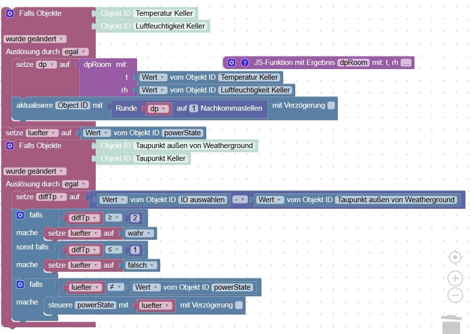

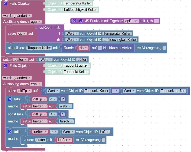

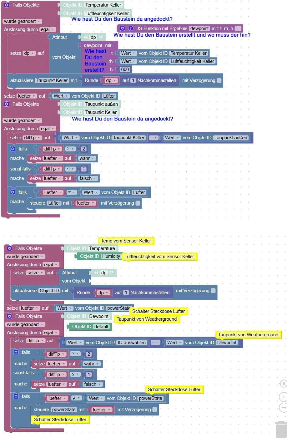

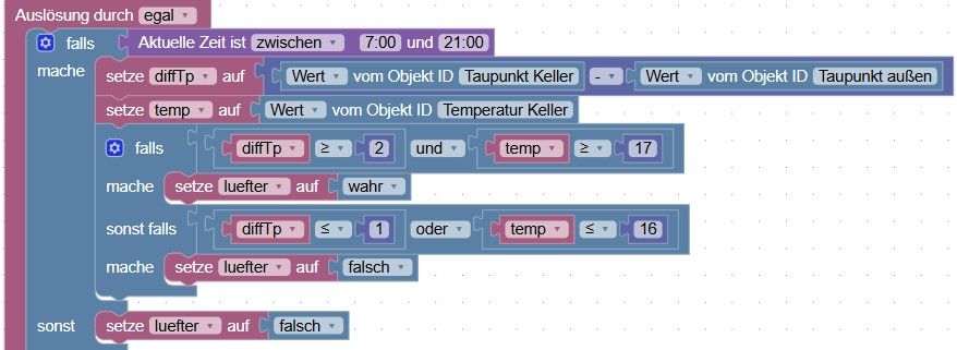

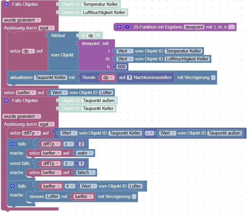

                          Blockly inklusive Zweipunkt-Regler für den Lüfter:
                          tiobb 1 Reply Last reply Reply Quote 0

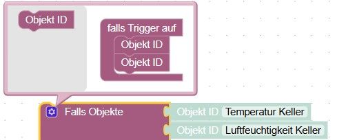

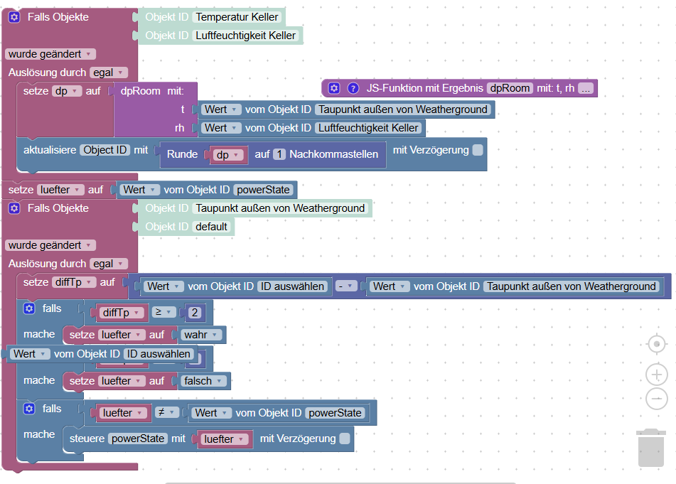

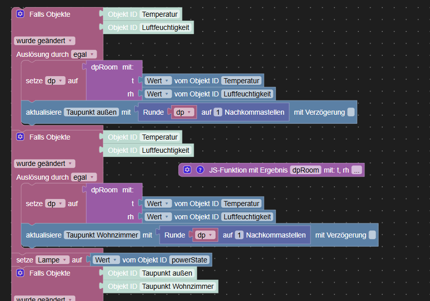

                            Hab jetzt versucht das erste Blockly nachzubauen, stoße aber auf große Hindernisse, siehe screenshot.
                              @tiobb sagte: wo kommen die Daten für die Berechnung her?
                              Vom Zigbee-Sensor, der im Keller platziert wird.

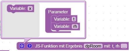

                              Baustein "andocken" per blauem Zahnkranz:
                              JS-Funktion mit Ergebnis erstellen:
                              Rechts auf die 3 Punkte klicken und den Javascript-Code einfügen (return 0; ersetzen):
                              const A = 6.112;
                              const m = 17.62;
                              const Tn = 243.12;
                              const sd = A * Math.exp(m * t / (Tn + t));
                              const d = sd * rh / 100.0;
                              return Tn * Math.log(d / A) / (m - Math.log(d / A)); // Taupunkt in °C
                              Anschließend kann der Aufruf der JS-Funktion in Blockly eingefügt werden:
                              Anmerkung: Wenn du Alias-DP verwenden würdest, könntest du dort selbst erklärende Namen vergeben.

                                @paul53 sagte in Taupunkt-Lüftung:
                                Hab jetzt fast alles bis auf den Block "dpRoom mit:", den bekomme ich nicht hin.
                                Ja, das stört mich auch, weiß aber nicht wie ich die umbenennen kann.
                                Der Block wird dann mit den Daten aus dem Blockly vom Zigbee Sensor gefüttert?

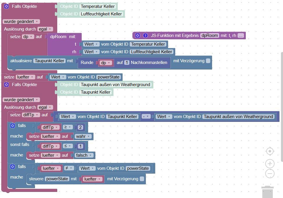

                                    <block xmlns="https://developers.google.com/blockly/xml" type="procedures_defcustomreturn" id="EENWj+oy+Y?ujDKni?cN" x="37" y="-213">
                                     <mutation statements="false">
                                       <arg name="t" varid="ZaU*ck4Ig3C-vKa9bryc"></arg>
                                       <arg name="rh" varid="A8]agX0g|4,i4M#1gnVZ"></arg>
                                     </mutation>
                                     <field name="NAME">dpRoom</field>
                                     <field name="SCRIPT">Y29uc3QgQSA9IDYuMTEyOw0KY29uc3QgbSA9IDE3LjYyOw0KY29uc3QgVG4gPSAyNDMuMTI7DQpjb25zdCBzZCA9IEEgKiBNYXRoLmV4cChtICogdCAvIChUbiArIHQpKTsNCmNvbnN0IGQgPSBzZCAqIHJoIC8gMTAwLjA7DQpyZXR1cm4gVG4gKiBNYXRoLmxvZyhkIC8gQSkgLyAobSAtIE1hdGgubG9nKGQgLyBBKSk7IC8vIFRhdXB1bmt0IGluIMKwQw==</field>
                                    Nach Import:

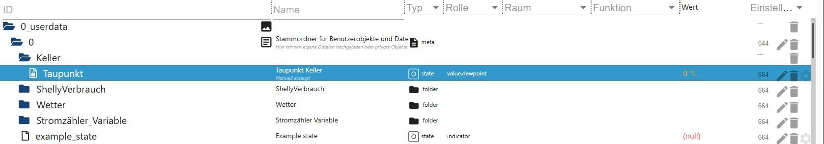

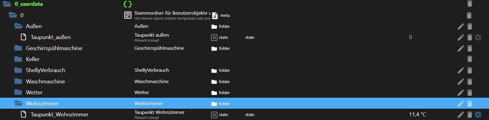

                                      Danke, hatte es "schon" gefunden. Hab das Blockly mal gestartet, aber ich finde keinen Datenpunkt "Taupunkt Keller" oder ähnliches.

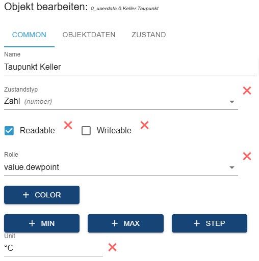

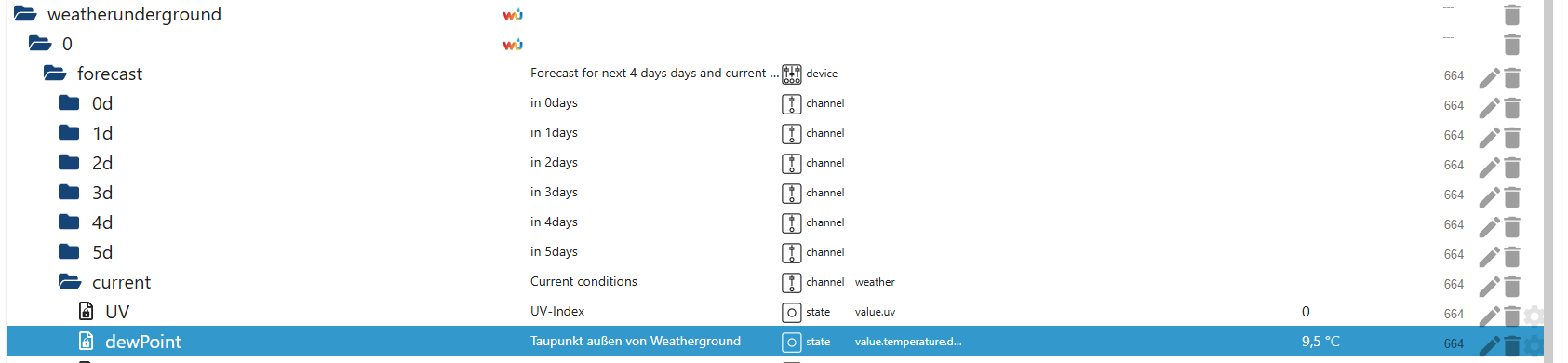

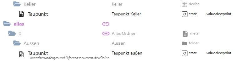

                                        @tiobb sagte: finde keinen Datenpunkt "Taupunkt"
                                        Der DP "Taupunkt Keller" ist ein eigener Datenpunkt unter "0_userdata.0":
                                        Der DP "Taupunkt außen" ist der DP "Dewpoint" aus der Weatherunderground-Instanz oder ein Alias darauf.
                                        • tiobb
                                          tiobb @paul53 last edited by
                                          Den habe ich eingefügt
                                            @tiobb sagte: Den habe ich eingefügt
                                            Den DP "0_userdata.0.Keller.Taupunkt"? Ich sehe ihn nicht.
