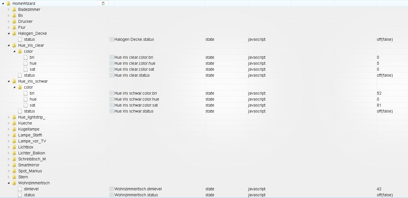

                              Lucky last edited by
                              ich habe deinen JSON in die Variable J geschrieben da ich deine Datenquelle nicht kenne, J ist für mich stellvertretend dafür.
                              in deinem Fall wird er wohl im Body einer http Response stehen…
                              mein Skript für zu folgendem Ergebnis

                                      Sirius_77 last edited by
                                      Und hier das Update:
                                      Super!
                                      Es hat geklappt - die Devices tauchen auf, wie geplant. Vielen Dank!
                                      Nun muss ich noch rausfinden, wie ich das Script in Rhytmus von x Sekunden laufen lasse, dann ist ales prima.

                                        paul53 last edited by
                                        Das Skript funktioniert prinzipiell, ist allerding "quick and dirty". Vorschlag:
                                        const request = require('request'); ! const options = { url: 'http://192.168.1.xx/xxxx/swlist.json' }; ! const path = 'javascript.' + instance + '.HomeWizard.'; ! function setStates(dps) { var nameDev, idDev, status; for(var i =0; i < dps.length; i++) { nameDev = dps[i].name; idDev = nameDev.replace(/\s+/g, '_'); status = true; if(dps[i].status === 'off') status = false; setState(path + idDev + '.status', status); if(dps[i].type === 'dimmer') setState(path + idDev + '.dimlevel', dps[i].dimlevel); if(dps[i].type === 'hue') { setState(path + idDev + '.color.hue', dps[i].color.hue); setState(path + idDev + '.color.sat', dps[i].color.sat); setState(path + idDev + '.color.bri', dps[i].color.bri); } } } ! function getHomeWizard() { request(options,function (error, response, body){ if (error) log('Fehler beim einlesen: ' + error, 'error'); else setStates(JSON.parse(body).response); }); } ! schedule('*/10 * * * * *', getHomeWizard); // alle 10 s ! // Der nachfolgende Teil wird nur einmal bei Skriptstart ausgeführt function CreateDevices(dps){ var nameDev, idDev, status; for(var i =0; i < dps.length; i++) { nameDev = dps[i].name; idDev = nameDev.replace(/\s+/g, '_'); if(getObject(path + idDev + '.status')) return; status = true; if(dps[i].status === 'off') status = false; createState(path + idDev + '.status', status, { name: nameDev + '.status', type: 'boolean', role: 'switch', read: true, write: false, states: { false: 'off', true: 'on' } }); if(dps[i].type === 'dimmer') createState(path + idDev + '.dimlevel', dps[i].dimlevel, { name: nameDev + '.dimlevel', type: 'number', role: 'level', read: true, write: false, min: 0, max: 100, unit: '%' }); if(dps[i].type === 'hue') { createState(path + idDev + '.color.hue', dps[i].color.hue, { name: nameDev + '.color.hue', type: 'number', role: 'level', read: true, write: false, min: 0, max: 255 }); createState(path + idDev + '.color.sat', dps[i].color.sat, { name: nameDev + '.color.sat', type: 'number', role: 'level', read: true, write: false, min: 0, max: 255 }); createState(path + idDev + '.color.bri', dps[i].color.bri, { name: nameDev + '.color.bri', type: 'number', role: 'level', read: true, write: false, min: 0, max: 255 }); } } } ! request(options,function (error, response, body){ if (error) log('Fehler beim einlesen: ' + error, 'error'); else CreateDevices(JSON.parse(body).response); });
                                        Die Datenpunkte sehen dann so aus:
                                        ! EDIT: Habe noch common.role ergänzt.[/i][/i][/i][/i][/i][/i][/i][/i][/i][/i][/i][/i][/i][/i][/i][/i]

                                            Wo ist mein Denkfehler?
                                            @Sirius_77:
                                            Super!
                                            Allerdings hat das beim ersten Lauf ne Menge Logeinträge rausgeworfen:
