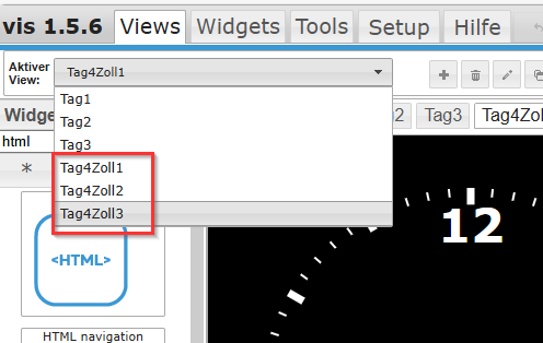

      • Man erstellt sich mehrere Views, die auf dem Display angezeigt werden sollen.
      • Im Script gibt man die Parameter an

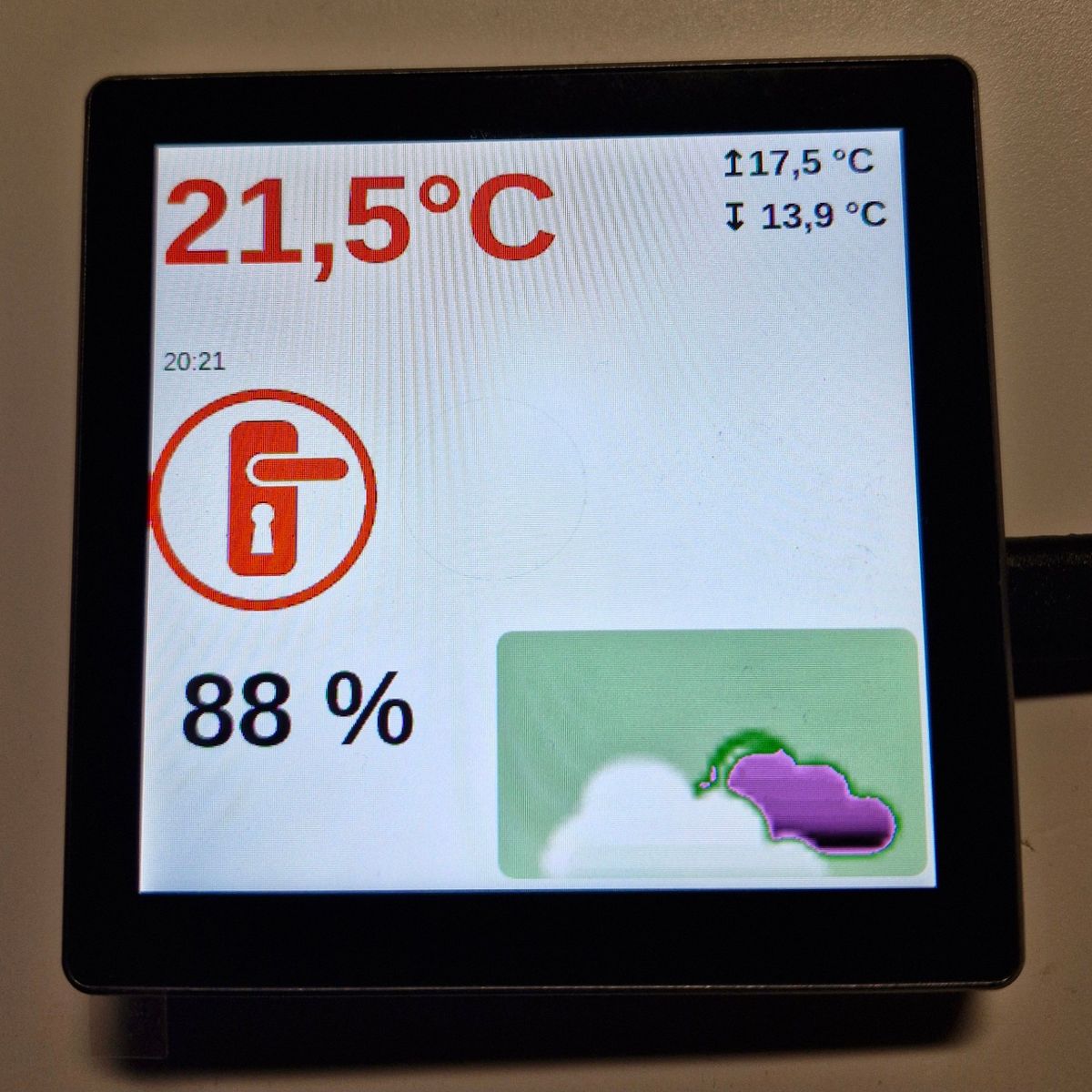

      Ich verwende hier ein 4" Touch Display mit integriertem Accesspoint. Das geht aber natürlich auch mit jedem anderen Epaper Display mit Taster.

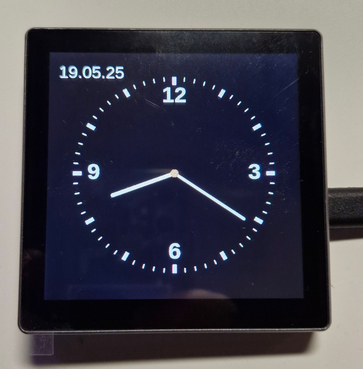

      Die Uhr wird jede Minute aktualisiert. Macht also nur auf einem Accesspoint Sinn. 😉
      Das Laden der nächsten Seite dauert etwa 5-6 Sekunden. Ganz unten gibt es auch ein Video.

      // Author: Eisbaeeer
      // Date: 20250519
      // Dieses Script ermöglicht es, mit einem OpenEpaperTag und Tastern an dem Display (oder touch mit 4" Display), mehrere View´s durchzublättern. Die Tasten werden zum vor- bzw. zurückblättern
      // verwendet. Bevor das Script verwendet werden kann, müssen die Views angelegt werden. Die Views werden durchnummeriert, beginnend bei 1. Der "Basis" Name der View muss unten konfiguriert werden.
      // Die Anzahl der verwendeten Seiten werden mit "pageCount" konfiguriert.
      // Für jede View muss noch der Selektor 'waitForSelectorArray' definiert werden. Im Beispiel wartet puppettier beim View1 auf den Selector '#w00042'.
      // Die Erste View ist eine Uhr, welche jede Minute aktualisiert wird.
      // In dem Script wird die Socket-Verbindung von Beowolf verwendet (https://forum.iobroker.net/topic/66380/e-ink-display-openepaperlink-displayanzeige-mit-batterie/809?_=1747419968864)
      // Version: 0.4 : 20250519 Added socket
      // Version: 0.3 : 20250518 AP-4" kann in Verbindung mit iobroker.open-epaper-llink Adapter mehrere Ansichten durchblättern
      // Version 0.2 : Bugfix async pictures
      // Version: 0.1 : Convert from Blockly to js
