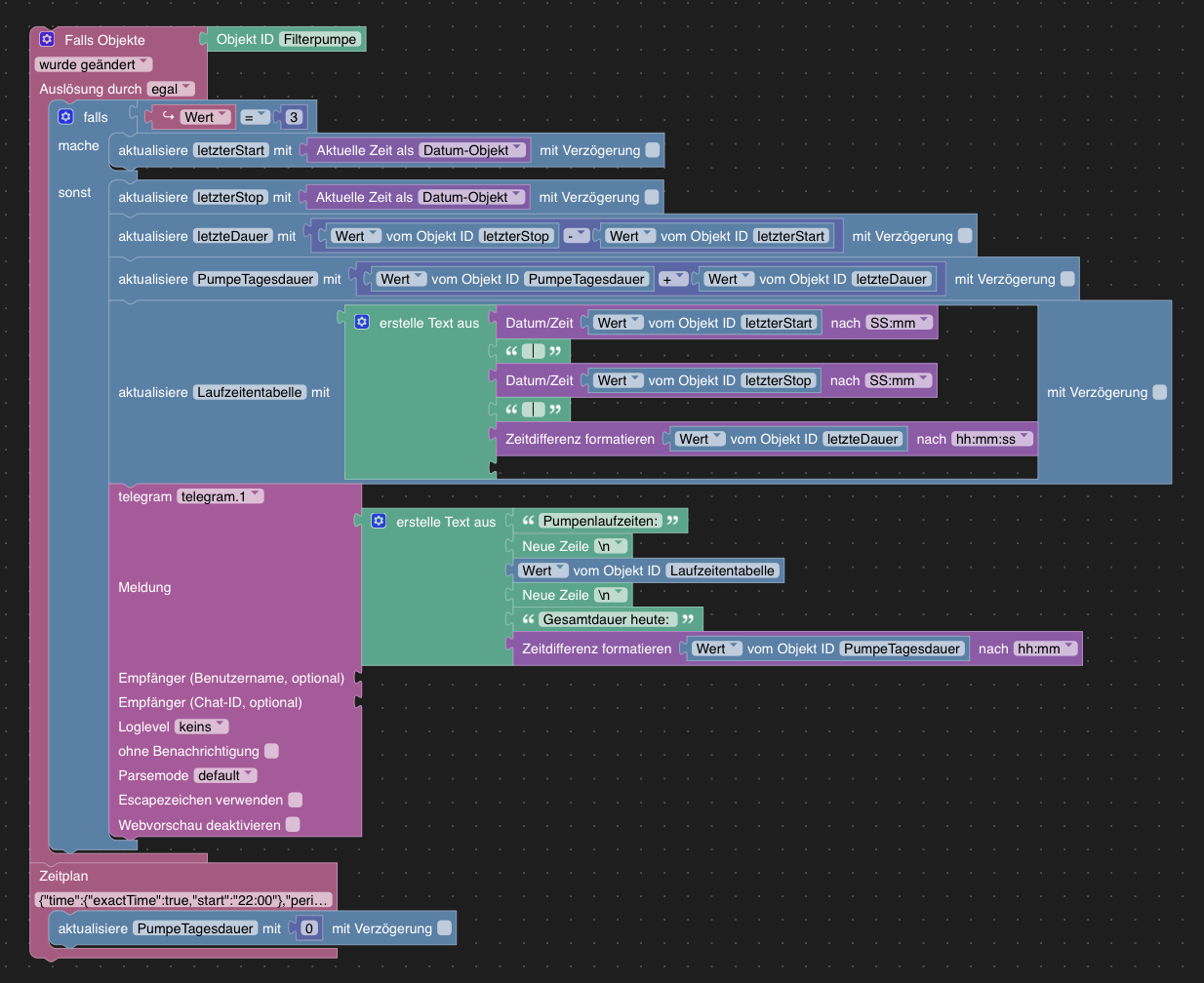

      Hallo zusammen
      ich schalte meine Poolpumpe abhängig von der PV Leistung An und Aus und würde gern die
      Startzeit Stoßzeit und dauer in einer liste dokumentieren und am Tagesende ausgeben lassen.
      So habe ich es mir gedacht aber das mit der liste funktioniert noch nicht.
      Was mach ich falsch

        Asgothian Developer @mibr85 last edited by Asgothian
        @mibr85 mögliche Fehler:
        • Du initialisierest die Liste nicht.
        • Du versuchst in die Liste eine Liste einzuhängen - das ist ok, aber dann musst du daraus sauber wieder text machen
        • beim erzeugen der Liste aus der Zeichenkette hat die Zeichenkette | als trennzeichen, beim ‘Liste aus Text’ Baustein nutzt du aber , als trennzeichen.
        • du versuchst die Liste zu verschicken, an Stelle von einem aus der zeugten String.
        A.
        Nachtrag - das exportierte XML ist nicht das gesamte Blockly sondern nur der Telegram Block.
        M paul53 2 Replies Last reply Reply Quote 0

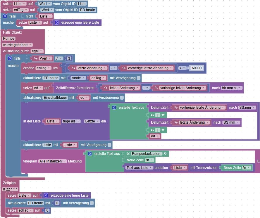

          mibr85 @Asgothian last edited by mibr85
          @asgothian
          Danke für den Hinweis, sorry hab den export angepasst. das funktioniert soweit aber es steht immer nur 1 Eintrag in der liste.
          wie muss denn das Blockly aussehen wenn ich mehrere eintrage hintereinander in die Liste schreiben möchte?
          ich hab im Objektbaum ein eine Variable (Laufzeittabelle) als array angelegt das sollte doch die Initialisierung sein oder?
            paul53 @Asgothian last edited by paul53

              mibr85 @paul53 last edited by
              Wieder einmal vielen Dank für deine Hilfe.
              nach ersten tests funktioniert alles wie es soll
