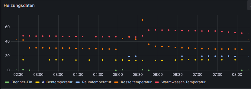

      Von Wolf-Link bekomme ich viele Datenpunkte ohne Wert,
      Demzufolge sind die Datenpunkte in InfluxDB immer nur alle 10-15 mit Wert.
      Beim Visualisieren kommen dann immer wieder Punkte wo sich ein Messwert befindet.
      Kann ich das Chart so einstellen, dass ich Linien bekomme wo der Wert gleich bleibt?

          @hansge
          im Grafana Chart unter "Graph styles" gibt es folgendes:
          Bei dir wird vermutlich "Never" aktiv sein und somit keine Linie erscheinen.

            ist das ein
            @micklafisch sagte in Visualisierung von Punkte auf Linien ändern:
            Grafana Chart
            dann verschiebe ich den Thread nochmal
              micklafisch @Homoran last edited by
              so hab ich es zumindest aufgrund des Screenshots interpretiert 😃
                Homoran Global Moderator Administrators @micklafisch last edited by
                Danke!
                ich hab's nicht erkannt.
                Nutze kein Grafana
                  hansge @micklafisch last edited by
                  @micklafisch Perfekte Antwort!!! Danke
