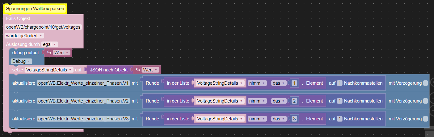

      ich habe viele Blocklies wie das unten stehenden Beispiel, wo recht häufig Werte reinkommen, ein Trigger reagiert und eine Berechnung durchführt.
      Das kostet Rechenleistung und auch, wenn als History-Datenpunkt, noch unnötig Speicher.
      Ich benötige aber oft die Häufigkeit nicht und von der Quelle her kann ich nichts einstellen.
      Ich weiß nicht wie und wo man da mit Timern arbeiten kann, da ja immer auf eine Aktualisierung oder Veränderung getriggert wird.
      Also, wie kann man hier etwas reduzieren?

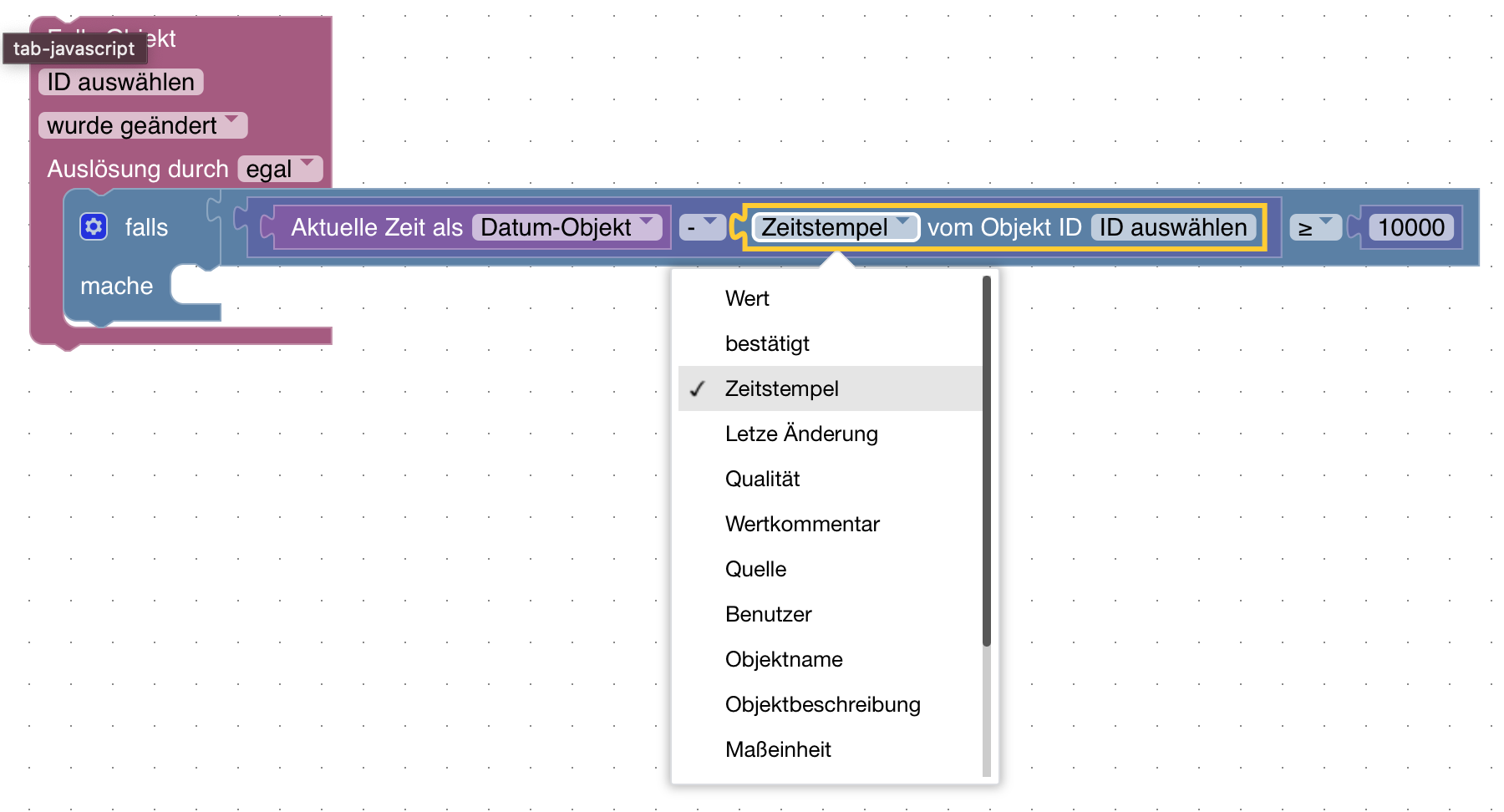

        Du könntest bei jedem Trigger-Aufruf schauen, wie alt der jeweilige Datenpunkt ist. Wenn größer als x Sekunden, dann neu schreiben. Die Zeitstempel sind in Millisekunden (Unix Timestamp). Also 10000 wären 10 Sekunden.

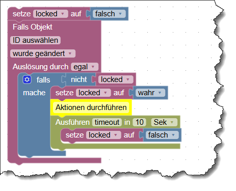

          Andere Variante: Sperrvariable

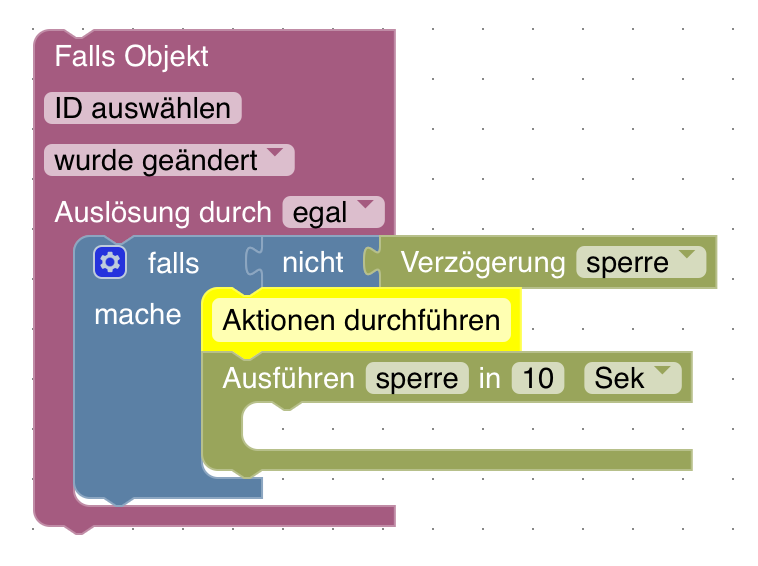

            @codierknecht Da könntest Du auch direkt den Timeout selbst als Sperre nutzen.

                  Klappt doch nicht. Der Wert wird NIE neu geschrieben.
                  Denn die Aktualisierung des Wertes ist immer unter den 10 Sekunden, dashalb wird es auch nie aufgeführt.
                  • Codierknecht
                    Codierknecht Developer Most Active @hg6806 last edited by
                    @hg6806 sagte in Wie kann man einen zu oft kommenden Trigger "entschleunigen":
                    Nicht den eigenen DP (des Triggers) prüfen, sondern einen der geschriebenen.
                    hg6806 1 Reply Last reply Reply Quote 1
                    • hg6806
                      hg6806 Most Active @Codierknecht last edited by
                      @codierknecht
                      Stimmt, so passt es jetzt
