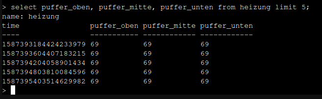

      Heißt, ich habe eine Datenbank die eta_db heißt. Dann habe ich die Tabelle heizung und darunter die Spalten puffer....
      So sieht das ganze direkt auf der DB aus:

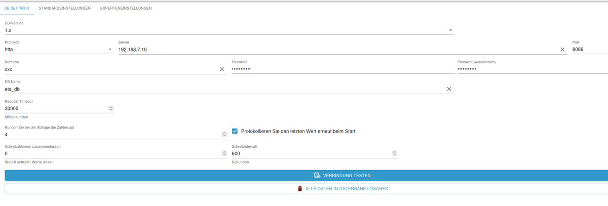

      Jetzt gehe ich zum iobroker und habe den Adapter influxdb installiert.
      Dort kann ich allerdings "nur" die DB einstellen.
      Unter den Datenpunkten, welche in die DB sollen, kann ich auch nur einen Alias einstellen.

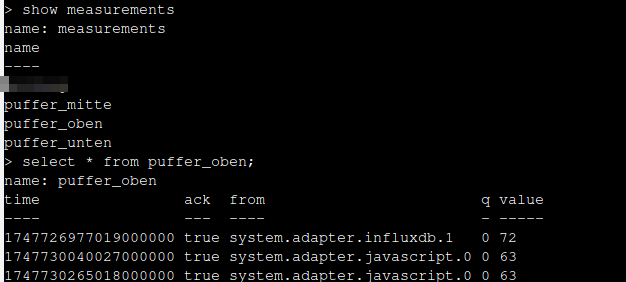

      Jetzt passiert aber auf der Datenbank folgendes:
      Heißt es wird mir pro Datenpunkt eine eigene Tabelle angelegt.
      Kann man mit iobroker nicht mehrere Datenpunkte als Spalte in einer Tabelle anlegen?
      • Marc Berg
        Marc Berg Most Active @wusa last edited by
        @wusa sagte in iobroker Influxdb 1.x Struktur Verständnisproblem:
        Nein, das geht mit dem Adapter nicht.
