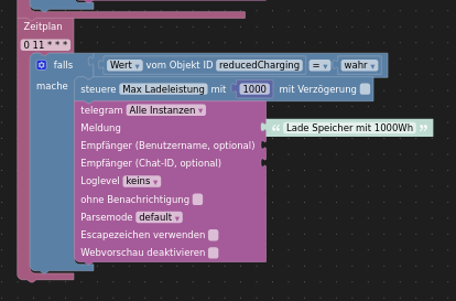

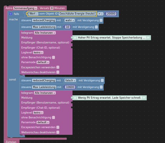

      als Übung versuche ich mich gerade daran, mein "Speicherladenscript", bei dem ihr mir hier geholfen habt, in Blockly umzuwandeln.
      Morgens soll über den Adapter pv.forecast die zu erwatende Ertragsmenge ausgelesen werden.
      Ist der Wert unter 20000, soll der Speicher mit 10600 Wh geladen werden.
      Liegt der Wert über 20000, soll die Speicherladung auf 10 Wh gesetzt werden und dann um 11Uhr auf 1000 Wh.
      Eine Trockenübung hat schon einmal funktioniert.
      Allerdings habe ich noch zwei Fragen.
      1. Was gibts zu verbessern, bzw. sind grobe Fehler drinnen?
      2. wie mache ich die Telegramtexte dynamischer.
        Also z.b. in der 1. Telegrammeldung "Hoher PV Ertrag erwartet. Stoppe Speicherladung bis 11 Uhr" soll der zu erwartende Ertragswert aus dem Datenpunkt von pv.forecast drin stehen.

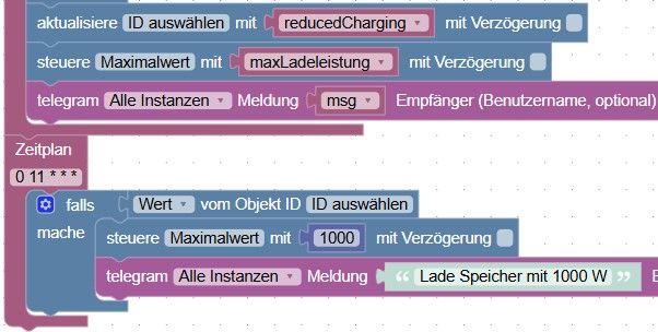

      3. Wie veröffentlicht man lange Blockly Programme als Screenshot? Hab jetzt mal 2 Stück gemacht, die Blöcke hängen aber alle zusammen.
      Danke für eure Rückmeldung.
      Gruß Helix
        paul53 @Doppellhelix last edited by paul53
        @doppellhelix sagte: Was gibts zu verbessern
        Verwende Variablen und führe "steuere" und "sendTo" jeweils nur einmal aus.
        Ein Vergleich mit wahr ist sinnlos.
        @doppellhelix sagte in PV Speicherladung in Abhängigkeit vom erwartenden Ertrag:
        Mit dem Block "erstelle Text aus".
        Du hast zwei Trigger. Positioniere sie nicht untereinander, sondern nebeneinander. Oder stelle "telegram" auf interne Eingänge um.
          Doppellhelix @paul53 last edited by
          Danke, ich gehe es nochmal an
