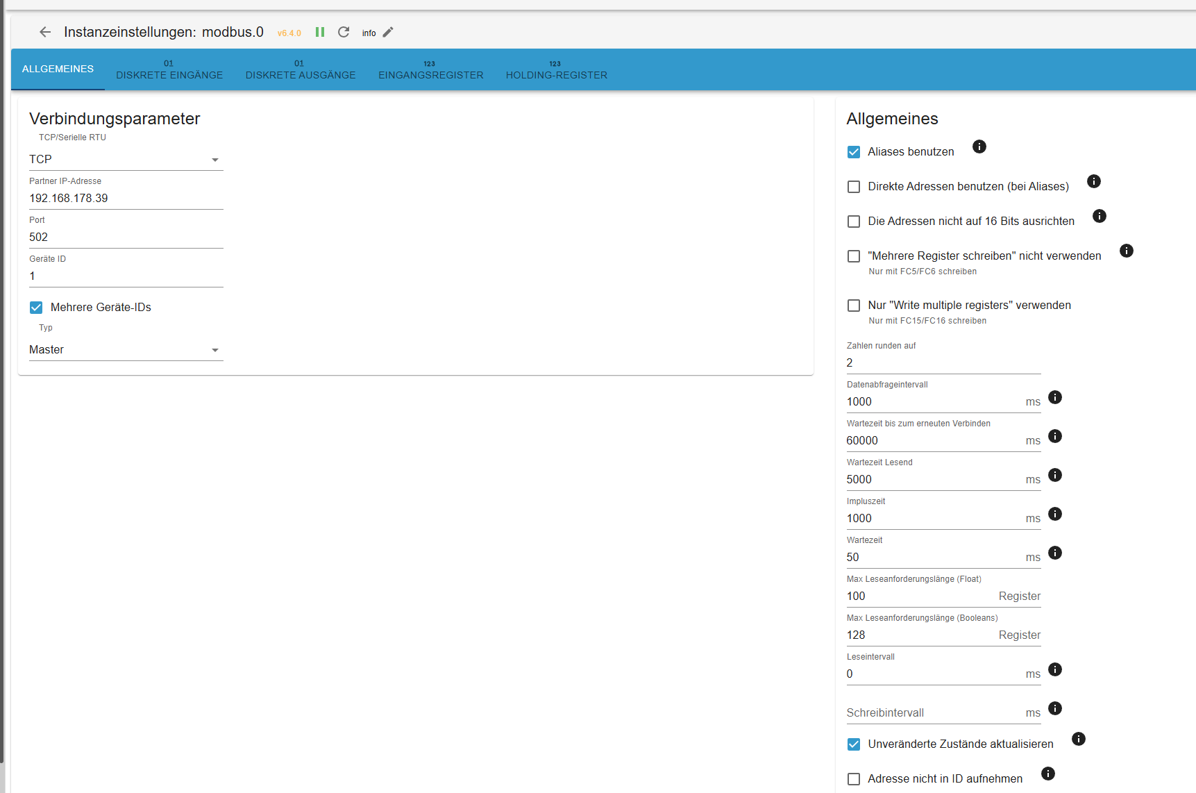

        @matzebhv sagte in Sigenstor Modbus:
        Meine Settings ->
        Master wäre mMn falsch.
        ich hab da gar nicht stehen 🤔
        Geräte ID ist wirklich 1?
        keine ALIASES benutzen, wenn du schon 30003 nutzst!

          Der Inverter ist Slave, iobroker Master. Das sollte schon so passen.
          ID ist 1 laut den Einstellungen im Inverter.
          Alias aus hat leider keinen Unterschied gemacht.

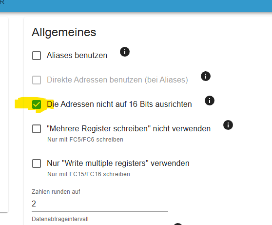

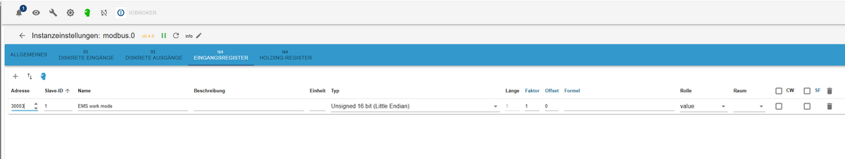

            Homoran Global Moderator Administrators @Matzebhv last edited by Homoran
            type":"uint16le
            hat das e7nen Grund warum du little Endian nimmst?

            • Matzebhv
              Matzebhv @Homoran last edited by Matzebhv

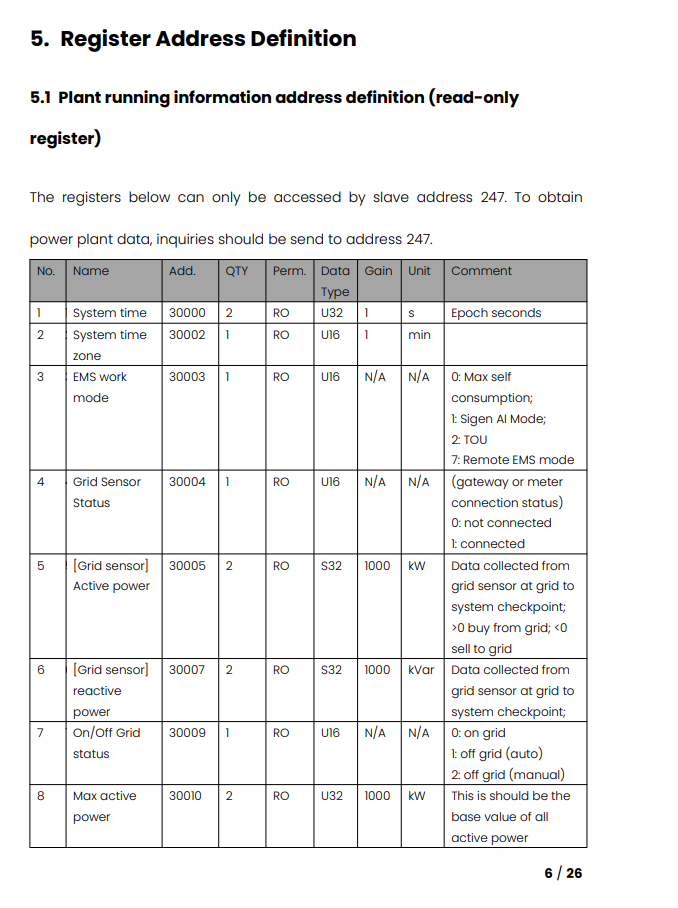

              Oh man, jetzt gehts.
              Außerdem muss für die Adressen im niedrigen Bereich die Slave-ID 247 eingestellt werden.
                hast du nur den Haken gesetzt, oder uf das üblicherweise verwendete bigEndian umgestellt?
                Matzebhv 1 Reply Last reply Reply Quote 0
                • Matzebhv
                  @homoran Erst auf Big Endian, das alleine hat nicht geholfen. Die Checkbox hat es dann zum fliegen gebracht.

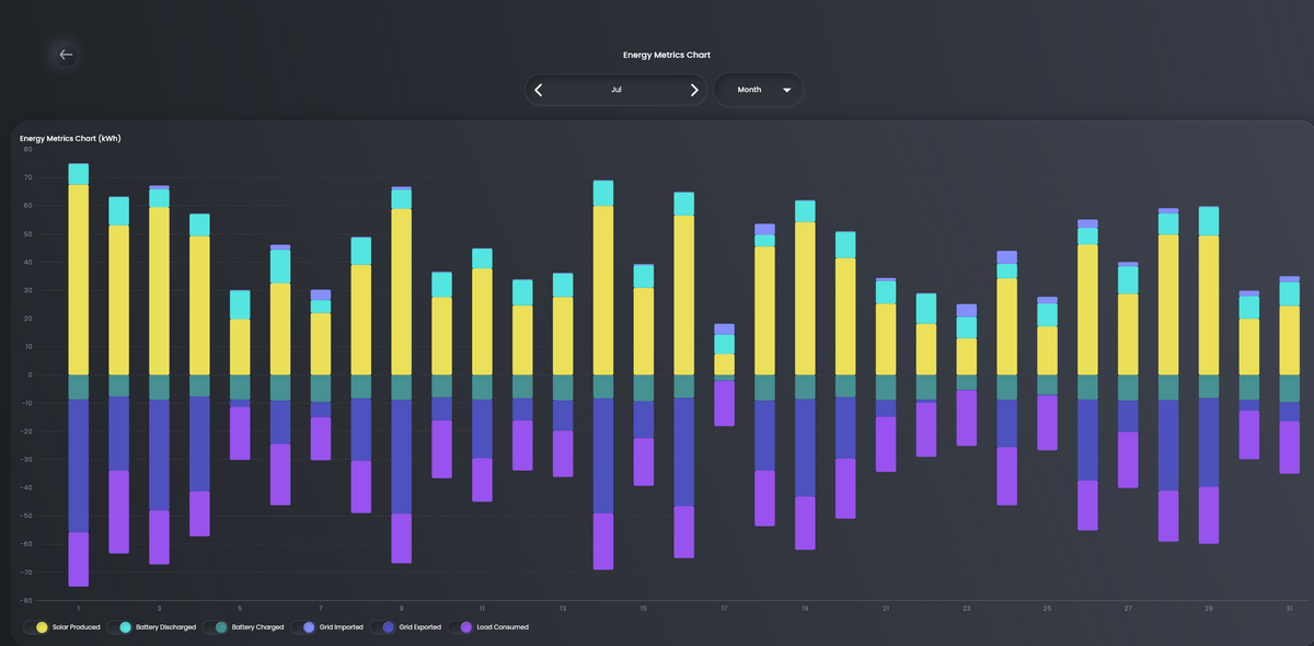

                      Das war der letzte ( durchwachsene ) Monat:
