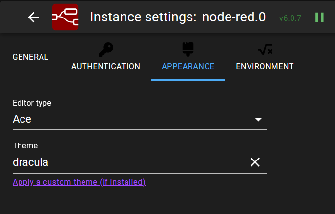

        Das Aktivieren der Themes erfolgt in der Instanz-Konfig:
        ohne dass im Filesystem "herumfuhrwerkt" werden muss.
        EDIT: Die Theme-Collection habe ich über den Palettenmanager installiert

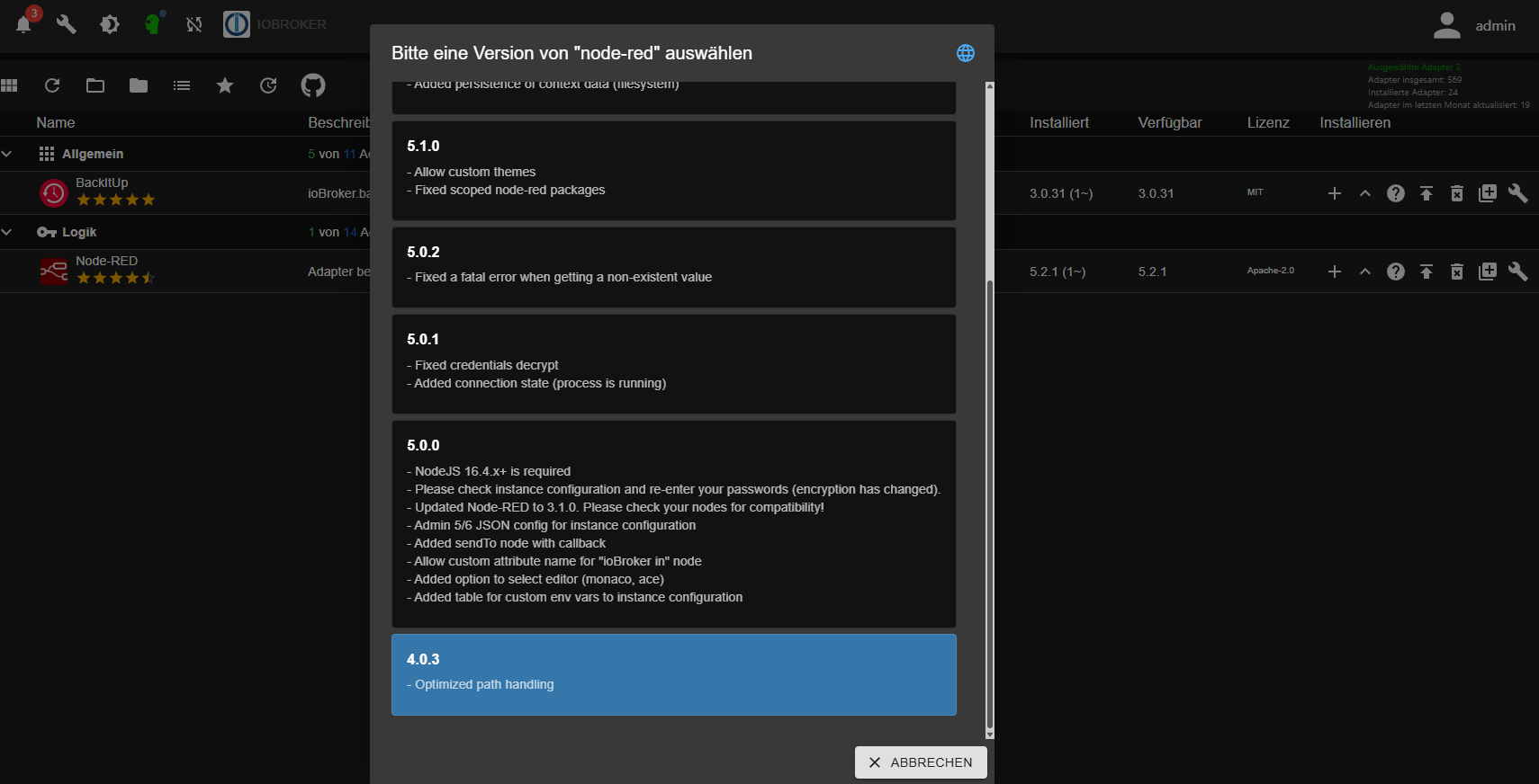

                      Oha, ich frage mich, wie ich auf die 5.2.1 gekommen bin. Ich hatte mal das repo kurzzeitig auf "beta" umgestellt. Kann das damit reingerutscht sein?
                      Muss ich jetzt über den Expertenmodus eine bestimmte Version - also die 4.0.3 - wählen? Mir wird sonst immer die 5er angezeigt.
                      • Marc Berg
                        Marc Berg Most Active @Sleepwalker last edited by
                        @sleepwalker sagte in NodeRed-Adapter mit Darkmode:
                        @marc-berg
                        Nicht durcheinanderbringen! Die 5.2.1 ist die (stable) Adapterversion mit NodeRed 3.x. Die latest ist die 6.0.7 mit Node red 4.x
                        Beim Update aber unbedingt die Breaking Changes beachten. Wenn ich mich recht erinnere, müssen danach alle Passwörter neu eingegeben werden.

                          Wenn ich Node-Red jetzt im Expertenmodus installiere. Nehme ich lieber npm oder github? Und, wenn es später neuere Versionen über den Adapter-Manager innerhalb von ioBroker gibt, sehe ich die dann auch oder bin ich ewig an 6.0.7 gebunden, bis ich etwas "umstelle"?
