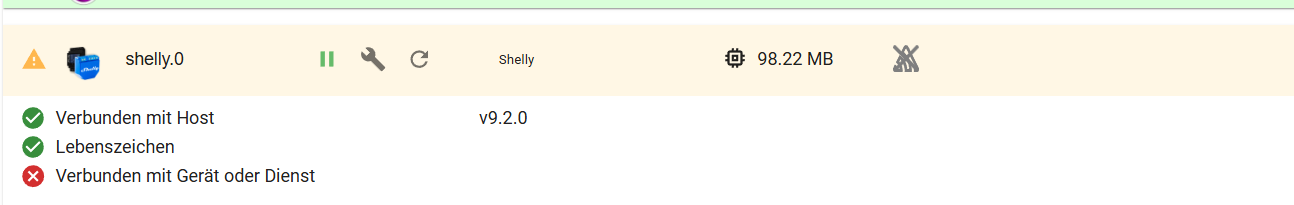

      Ich habe mir 2 Shelly Plug S Type F besorgt

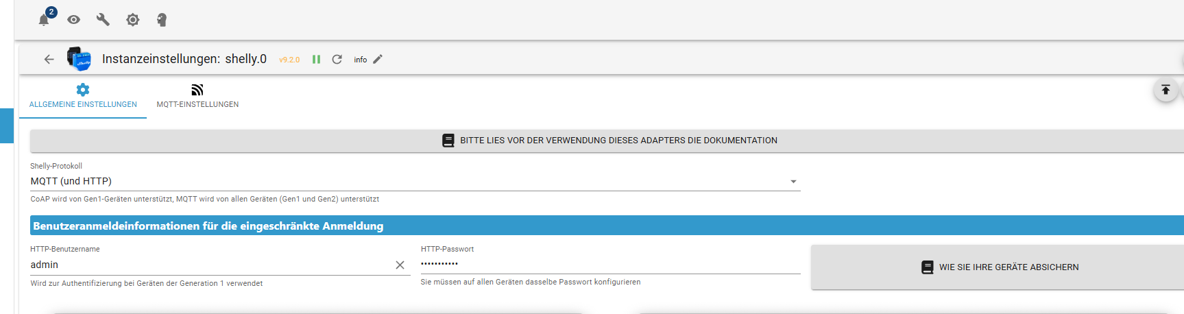

      Ich habe meiner meinung alles richtig eingestellt Passwort vergeben
      Doch der Shelly adapter wir nicht grün
      shelly.0
      2025-05-20 22:55:20.313	info	Starting in MQTT mode. Listening on 192.168.178.9:1882 (QoS 0)
      shelly.0
      2025-05-20 22:55:20.312	info	[firmwareUpdate] Auto-Update enabled - devices will be updated automatically
      shelly.0
      2025-05-20 22:55:20.216	info	starting. Version 9.2.0 in /opt/iobroker/node_modules/iobroker.shelly, node: v22.15.1, js-controller: 7.0.6
      shelly.0
      2025-05-20 22:55:15.906	info	terminating
      shelly.0
      2025-05-20 22:55:15.405	info	Terminated (ADAPTER_REQUESTED_TERMINATION): Without reason
      shelly.0
      2025-05-20 22:55:15.404	info	terminating
      shelly.0
      2025-05-20 22:55:15.403	info	Got terminate signal TERMINATE_YOURSELF

        @horst-böttcher sagte in Shelly Adapter wird nicht grün:
        Auch in den jeweiligen shelly?

          @crunchip hab den fehler geade gefunden hatte beim shelly bei mqtt den port vergessen mit hinzuschreiben jetzt geht es
