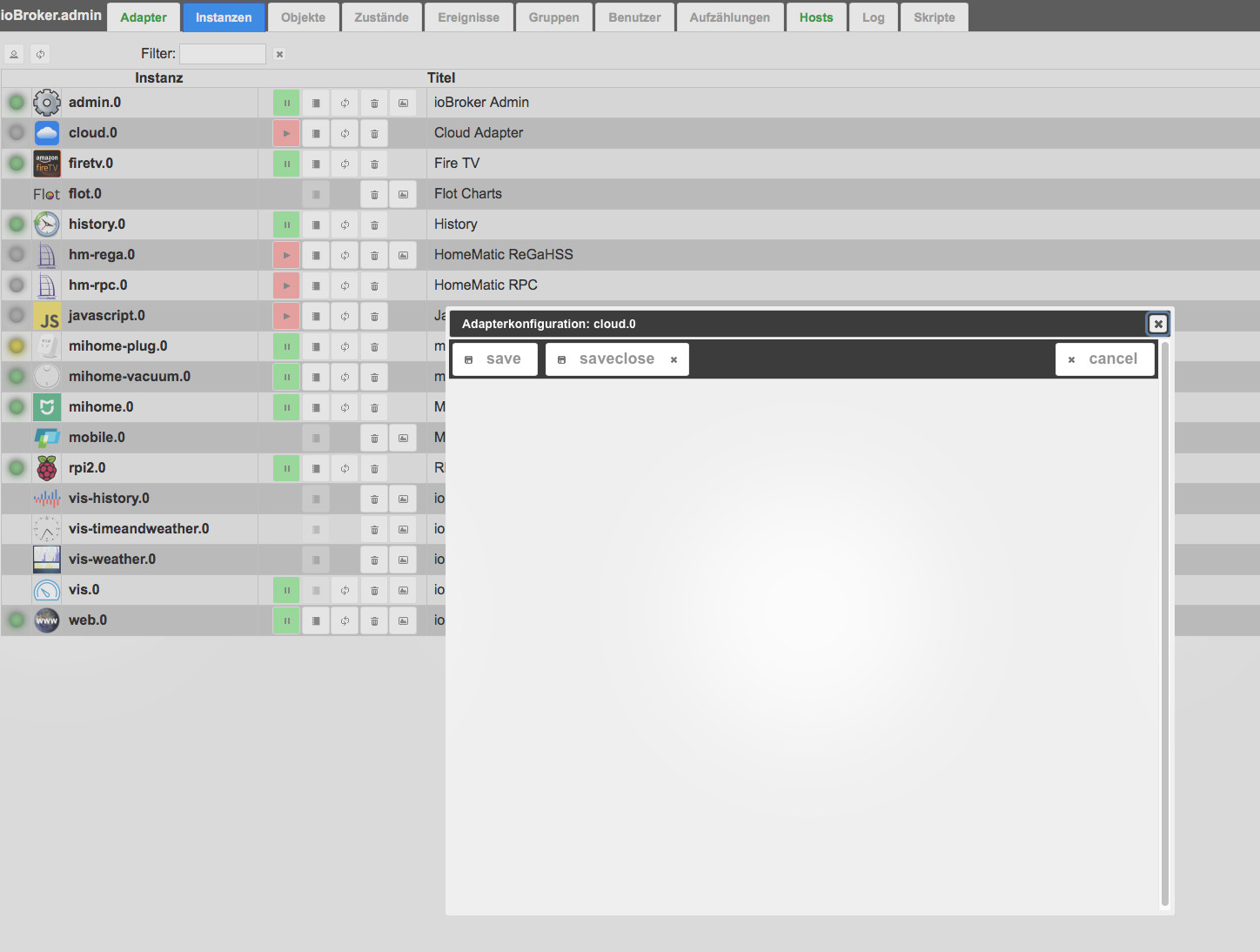

          Hallo, selbes Problem beim Cloud-Adapter, eine Einstellung ist nicht möglich.
          Wo muss ich meinen 0€-Lizenzschlüssel eingeben?

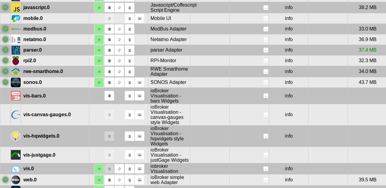

                  Ich meine schon den VIS-Lizenzschlüssel. Mein Problem ist, dass ich im Cloud-Adapter keine Konfiguration vornehmen kann, es erscheint dort in der Konfiguration nur der Screen mit "Save", Saveclose" und "Cancel", ohne Eingabemöglichkeiten. Die Eingabe des VIS-Schlüssels soll dieses Problem ja beheben.
                  Bei meinem VIS-Adapter (vis.0) ist das Item "Konfiguration" ausgegraut, ich kann es nicht öffnen, s.h. Bild. Ist das so in Ordnung und wo muss man dann den VIS-Lizenzschlüssel eingeben?
