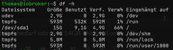

          df -h /
          Habe ich mir noch nie Angeschaut, aber jetzt und es sind bei mir 20GB, wundert, und belastet mich aber auch nicht.
          Wundert mich nicht, weil das System noch nie (5 oder 6 Jahre) neu aufgesetzt wurde, und ich sicher 1GB an Dateileichen mitrumschleppe.
          Belastet mich nicht, weil es eh als LXC in Proxmox läuft und eh schon 50GB HDD für den iob freigegeben hatte, und wenn er in 5 Jahren bei 40GB ist gibt es halt mehr *Speicher 🙂
          *mir ist Bewusst das ein so Aufgeblasenes System auch mal sehr langsam werden kann, dann muss man gegensteuern

            Hier die Festplatte meines ioBroker auf einem schlanken Debian 12 headless server (das sieht gefühlt ewig so aus, weil ich ein stringentes logrotate betreibe):

              @topsurfer also, es ist doch nur Speicherplatz. Und nicht viel bei dir.
              Ja, snap belegt bei mir auch 2,7GB (obwohl ich da nichts bewusst benutze) und du lässt da bitte den Finger von weil Ubuntu das auch ggf. für den Kernel und Updates verwendet.
              Mein iobroker hat eine 64GB Festplatte und davon sind im Moment 36GB belegt, z.B.
              2,7GB Snap,
              7,2GB von npm, 3,6GB Cache
              2GB das Swapfile
              5GB meine MySQL Datenbank mit den historischen Daten

                        Wobei ich schweife ab: Es bleibt dabei das 14G Festplattenplatz "normal" sind und man wegen 2 bis 3G keinen Aufriss machen sollte. Der belegte Speicherplatz kostet nur Platz, aber keine Perfomance
