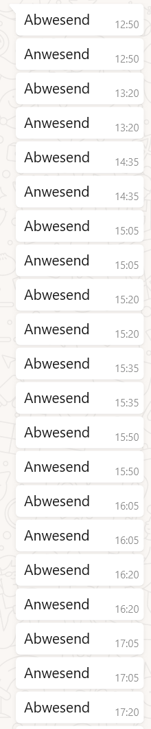

      Ich steuere meine Anwesenheitserkennung mittels tr-064 Adapter, in dem ich abfrage ob sich noch eines unserer Handys im W-Lan befindet.
      Leider ist das seit einiger Zeit viel zu schnell. Wenn nur noch einer zuhause ist, wird immer wieder von Anwesend auf absesend und zurück geschaltet. (siehe Bild)
      Da dann Licht, Fernseher, Xbox etc. ausgeht kann ich diese Funktion aktuell nicht nutzen.
      Ich habe noch nicht hrausgefunden ob dies mit einem "Zellenwechsel" im Mesh zutun hat. Es kommt jedoch auch vor wenn man ruhig an einem Ort sitzt. Ich meine das dieses Problem erst mit einer der neueren Fritzbox Firmwares kam.
      Gibt es eine Möglichkeit das träger zu machen ? Ich denke mal das hier nur sehr kurz kein Handy gemeldet wird.
      Oder gibt es eine Alternative für eine gut funktionierende Anwesenheitserkennung ohne das man einen Schalter betätig muss ?

        Kann dir nicht direkt helfen, aber kpnnest ja mal einen anderen Adapter testen.
        Zb https://github.com/afuerhoff/ioBroker.fb-checkpresence.
        EDIT
        Ich prüde die Anwesenheit unter anderem mit dem Ping Adapter.
        Da kann man auch einstellen, ab wie vielen fehlgeschlagenen Pings ein Gerät offline ist.

          Einige Handys melden sich kurz aus dem WLAN ab um Strom zu sparen.
          Da kannst du meistens nichts machen.
          Radar 2.0 läuft bei mir sehr zuverlässig.
          Vielleicht mal mit 5 Minuten probieren.
