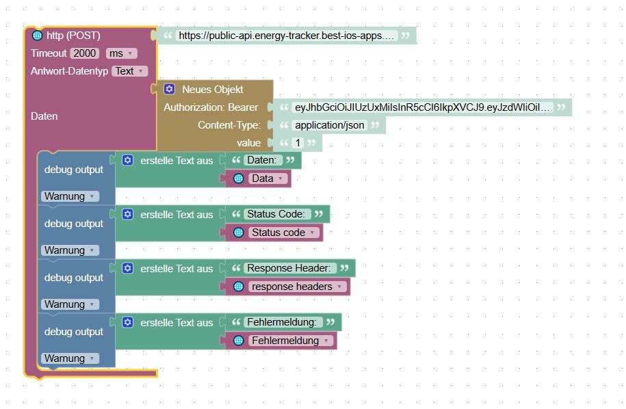

      Hier das Blockly:

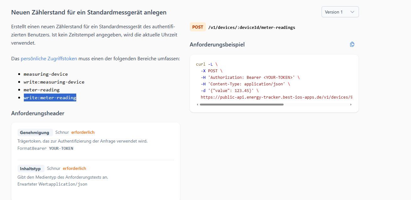

      Und hier der Teil aus der Anleitung:
      Es kommt immer folgefender Fehler:

        @quorle sagte in HTTP Post Blockly klappt nicht:
        Was mache ich denn falsch?
        Du übergibst die Daten die in den Header kommen in den Nutzdaten (Body).
        Schau mal hier:
        https://github.com/ioBroker/ioBroker.javascript/blob/master/docs/en/javascript.md#httppost
        https://forum.iobroker.net/topic/77057/http-post-und-headerübergabe
        Direkt mit JS sollte das problemlos funktionieren. Ob und wie das mit Blockly geht, kann ich gerade nicht sagen.
        haus-automatisierung 1 Reply Last reply Reply Quote 1
        • haus-automatisierung
          haus-automatisierung Developer Most Active @Codierknecht last edited by
          @codierknecht sagte in HTTP Post Blockly klappt nicht:
          In Blockly gibt es aktuell keine Möglichkeit die zusätzlichen HTTP-Header manuell zu setzen.
          Codierknecht Q 2 Replies Last reply Reply Quote 1
          • Codierknecht
            Codierknecht Developer Most Active @haus-automatisierung last edited by
            @haus-automatisierung sagte in HTTP Post Blockly klappt nicht:
            Vielleicht kannst Du ja für ein künftiges Update einen optionalen Andockpunkt für zusätzliche Header einplanen.
            Das Problem hatten wir zuletzt ja bereits mehrfach, wenn z.B. (wie hier) die Authentifizierung im Header mitgegeben werden muss.
