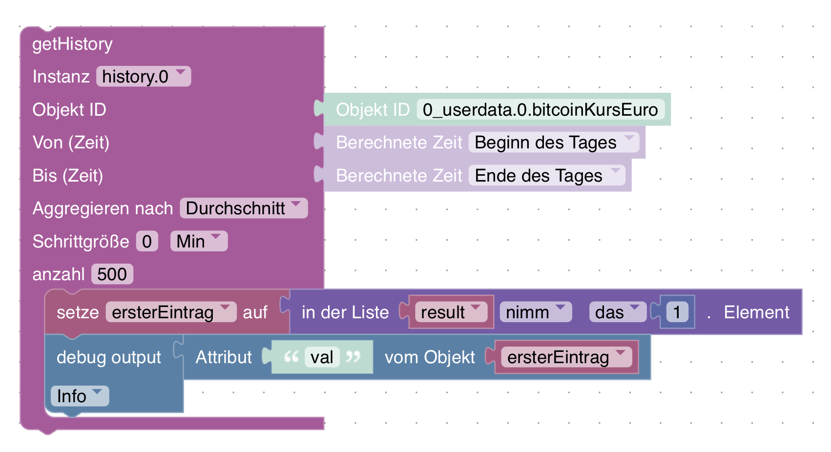

        Daran siehst Du, dass es ein Array von Objekten ist, und man von jedem Eintrag die Eigenschaften ts (timestamp) und val lesen kann. Wenn Du nun also das erste Element liest, hast Du ein Objekt (steht ja auch da). Bei mir: { ts: 1747864886400, val: 95715.89 }
        Jetzt kann ich ganz normal auf die Attribute zugreifen - wie bei jedem Objekt (habe ich ganz oft und ausführlich erklärt):

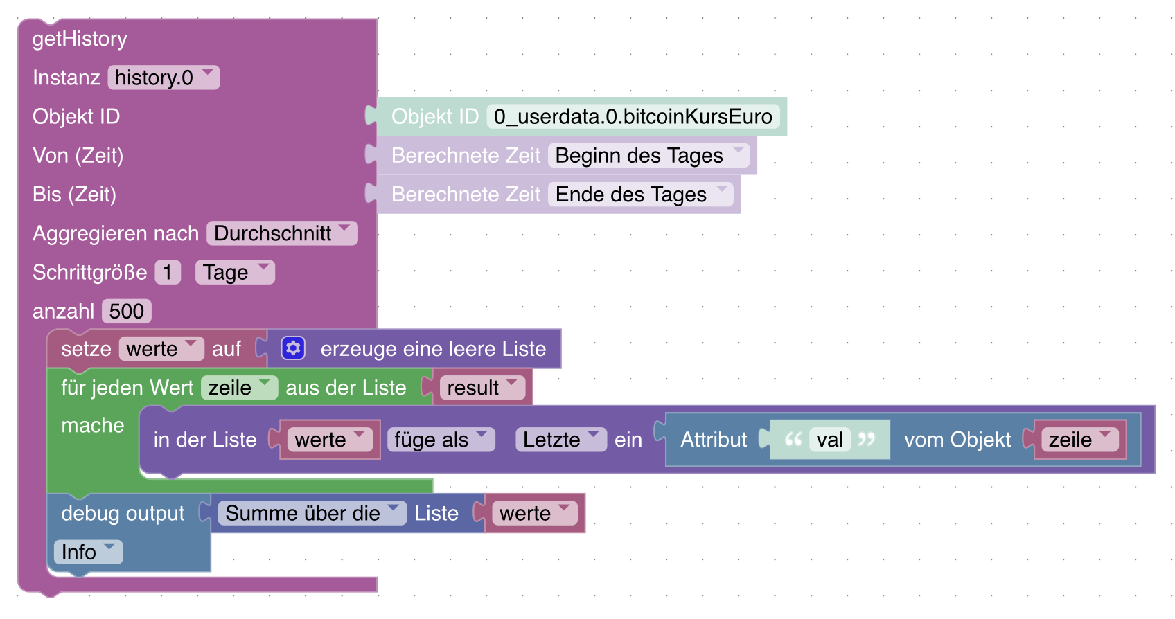

            Noch eine kurze Frage dazu:
            die Werte addieren? Da kam natürlich immer nichts sinvolles dabei heraus, da ich nicht auf die Werte ("val" )zugreifen konnte?
            • haus-automatisierung
              haus-automatisierung Developer Most Active @Yak55 last edited by
              @yak55 sagte in Werte aus Liste auslesen - Ausgabe ist [object Object]:
              Richtig, dafür müsstest Du vorher eine neue Liste bauen, welche nur den numerischen Wert enthält. Also die val Attribute jedes Listen-Elementes.
