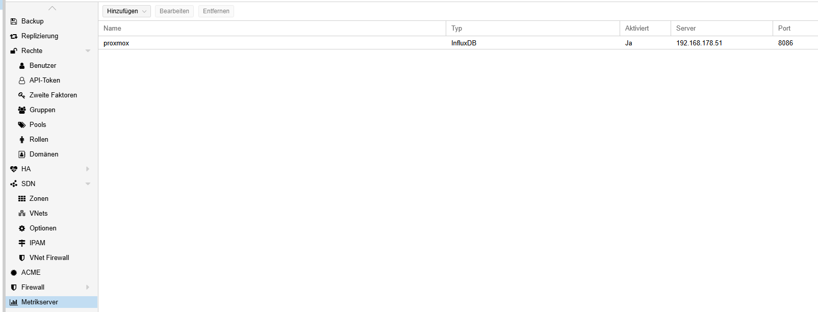

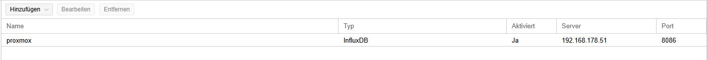

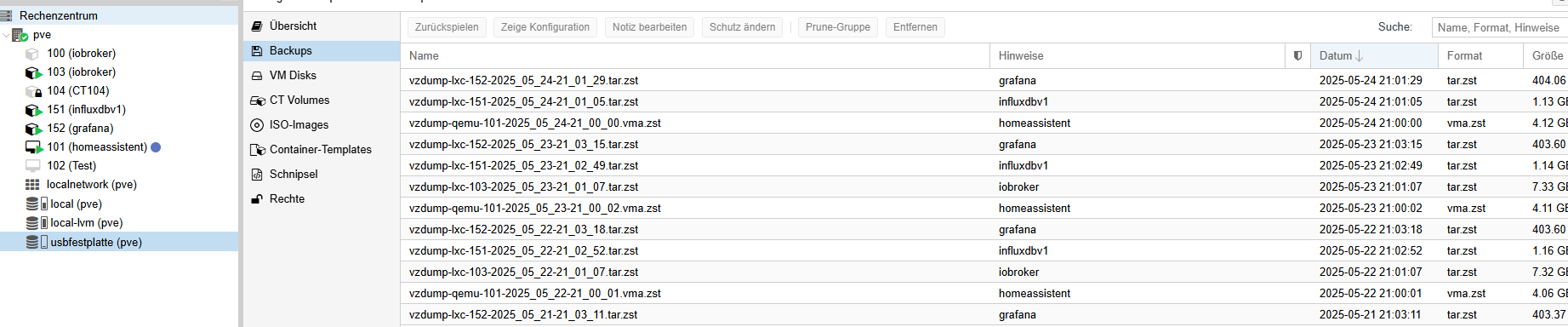

                  Altersrentner @Meister Mopper last edited by Altersrentner
                  @meister-mopper sagte in Problem mit influxdb1 in Proxmox:
                  Dann hat das PVE keine Verbindung zum metric server.
                  Das sieht bei mir so aus
                  Ich habe aber influxdb1, verstehe ich nicht
                  Im ioBroker ist auch die influxdb.0 und nicht influxdb1
                  • Meister Mopper
                    Meister Mopper @Altersrentner last edited by
                    @altersrentner sagte in Problem mit influxdb1 in Proxmox:
                    Das ist ein Missverständnis.
                    influxdb.0 ist die Instanz und influxdb1 meint die influxDB Version v1.x.
                    Im Influxdb-Adapter muss die Version der InfluxDB stimmen (das wird in der Instanz festgelegt), da die credentials komplett anders sind, z. B. bei InfluxDB v2.x mit Token.

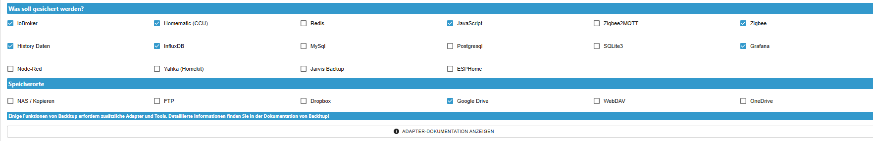

                          Altersrentner @wendy2702 last edited by
                          @wendy2702
                          Ich habe jetzt mal meine Backitup Datensicherungen durchgesehen.
                          Obwohl Influx angehakt ist, werden keine Sicherungen ausgeführt.
                          und die alten Sicherungen von InfluxDB sind verschwunden.
                          Nur unter Proxmox sind sie vorhanden , aber als InfluxDB1
                            Altersrentner @Altersrentner last edited by

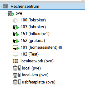

                                        # qm list
                                              VMID NAME                 STATUS     MEM(MB)    BOOTDISK(GB) PID
                                               101 homeassistent        running    6201              32.00 1081
                                               102 Test                 stopped    2048              32.00 0
                                        # output '/etc/pve/qemu-server/\d+\.conf' file(s)

                                        # pct list
                                        VMID       Status     Lock         Name
                                        100        stopped                 iobroker
                                        103        running                 iobroker
                                        151        running                 influxdbv1
                                        152        running                 grafana
