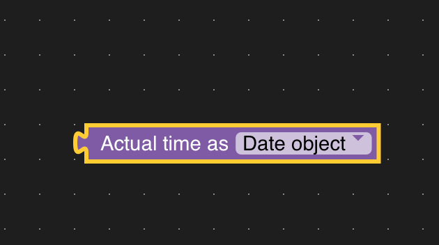

        @randyandy Auch wenn es nicht intuitiv ist: Dieser Block liefert genau die Millisekunden die du haben willst.

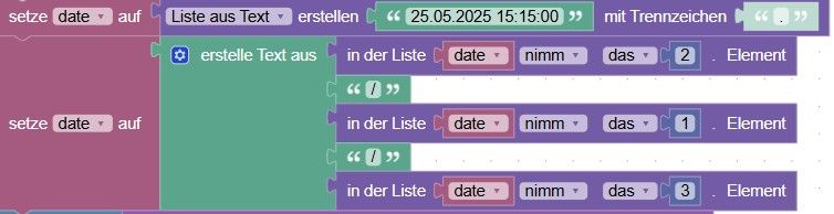

            Ich habe es mit folgender Lösung probiert ergibt aber ein NaN

                    ok, das ist ein richtig interessanter Ansatz. Das löst eine Menge Probleme und ist faktisch sofort Einsatzbereit.
                    Ich melde mich ob das funktioniert hat. Das mit der Liste aus Text kannte ich noch nicht.
                      RandyAndy @RandyAndy last edited by RandyAndy
                      Mit Deinen Ansatz hat das dann wunderbar alles funktioniert. Danke für den Code
