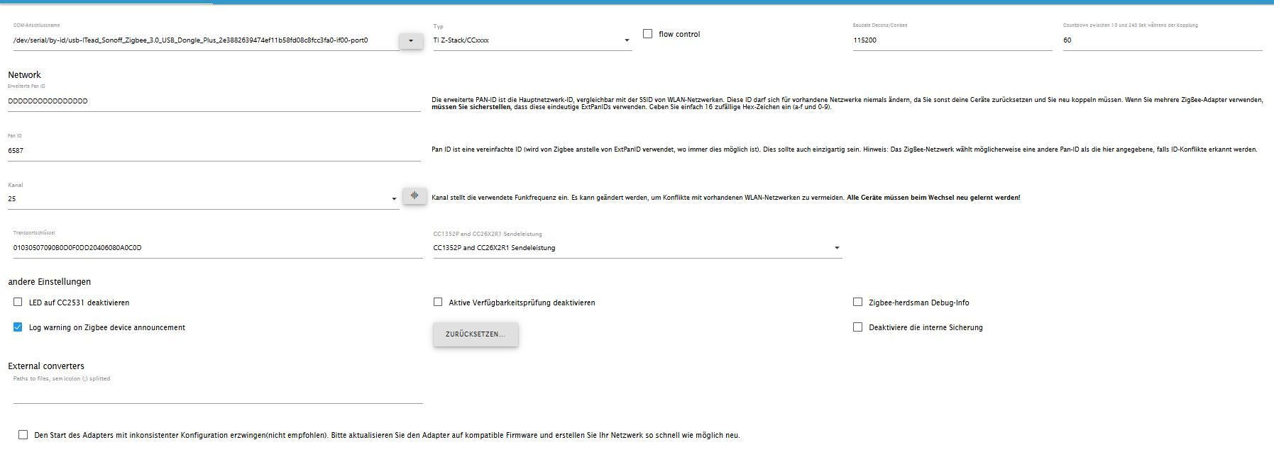

    4. [gelöst]SONOFF ZigBee 3.0 wird n. in Zigbee eingebunden

      Einzig am verzweifeln bin ich an der Einbindung von meines neuen SONOFF ZigBee 3.0 USB DONGLE PLUS in den Adapter zigbee.
      Nach der Eingabe (siehe Bild)
      bleibt der Adapter auf gelb und die Fehlermeldungen (siehe iob diag) erscheinen.
      Habe schon im Netz alles an Vorschlägen etc. probiert aber ich komme nicht weiter.

        • du musst unbedingt die panID anpassen - die ist so nicht gut. (16 stellige zahl, nicht 16 mal D

          Die pan id habe ich geändert: 1437834385923494
          @högi So ich habe jetzt noch folgendes probiert.
          1.) aktuelle Firmware auf den Sonoff coordinator aufgespielt.
          2.) Kpl neu raspberry pi os lite (64bit) Debian Bookworm aufgesetzt und
          Iobroker mit : curl -sSLf https://iobroker.net/install.sh | bash -
          installiert.
          3.) Zigbee Adapter 2.0.5 installiert.
          4.) Coordinator wird unter /dev/serial/by-id angezeigt:
          usb-ITead_Sonoff_Zigbee_3.0_USB_Dongle_Plus_2e3882639474ef11b58fd08c8fcc3fa0-if00-port0
          5.)Pan ID 16 stellig vergeben.
          6.) Zigbee Adapter Version 2.0.4 probiert.
          7.) USB 0,5 m Verlängerung benutzt
          8.)Raspberry USB 2.0 und USB 3.0 benutzt.
          Alles hat nichts geholfen. Instanz bleibt rot.
          Bin mit meinem Latein am Ende.😧
