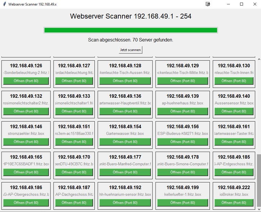

      Das ist ein kleiner Webserver-Scanner für das eigene Netzwerk. Das Programm listet dann die gefundenen Adressen auf und durch einen Mausklick kann die entsprechende Adresse direkt aufgerufen werden.
      Der IP-Bereich kann eingestellt werden.
      Ich habe mal versucht eine Anleitung für das Programm zu schreiben.

      Wenn es läuft, sollte es etwa so aussehen:
      Viel Spaß damit

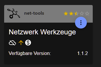

        macht der das nicht auch ..
          Beowolf @arteck last edited by
          @arteck
          Mag sein. Mein kleines PRogramm läuft "auserhalb" von ioBroker.
          Und das tolle an meinem Programm ist, es ist vollkommen kostenlos. Es kostet keine 5,95 €.

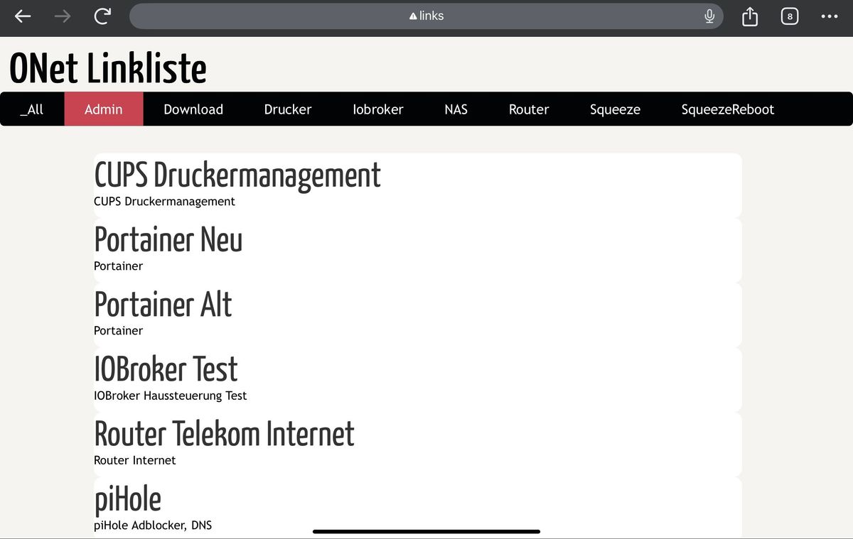

                Ich verwende dafür den static site generator pelican in Verbindung mit einem nginx Webserver.
                Für jedes Gerät was ich ansteuerbar haben möchte lege ich eine kleine Datei an mit tite, subtext und Kategorie an. Vorteil ist, da nicht jedes Gerät auf Port 80 eine Admin Oberfläche anbietet (Cups,portainer, iobroker ) das individuell zu bearbeiten
                Auf Basis eines templates wird dann meine link Webseite Life aktualisiert (pelican läuft als docker Container und überwacht ob sich in einem Verzeichnis was ändert und startet dann die Erzeugung neu.
                Den Webserver habe ich intern auf die Domain links gemapt. Meist reicht auch nur l oder li im Browser aus um die Seite aufzurufen
