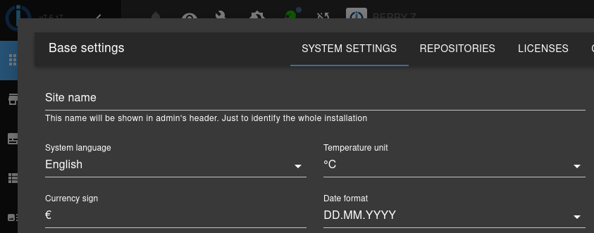

      Wenn ich in den Base Settings des Admin-Adapters die Systemsprache auf Deutsch stelle, scheint das zunächst zu funktionieren. Das Admin-Menü lädt sich neu und wird deutsch.
      Nach einer Weile ist es jedoch wieder Englisch, ohne dass ich eine Einstellung angefasst hätte.
      Wenn ich sofort einen iob restart mache, ist es sofort wieder Englisch.
      Screenshot from 2025-05-23 13-56-05.png Screenshot from 2025-05-23 13-57-12.png

          @haus-automatisierung Dort kommt die Änderung nicht an.
          "language": "en",
          Auch wenn ich die Base settings neu aufrufe, steht dort schon wieder englisch.
          Eine Modifikation meines Ortes, die ich mit abgespeichert habe, kommt aber an...

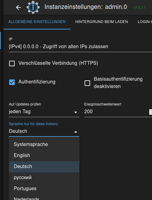

            @hardwarefehler Und welche Sprache steht in den Instanzeinstellungen der Admin-Instanz?

              Dort stand System Language. Das war wohl das Problem.
              Mal testweise NL eingestellt, Admin-Adapter lädt sich selbst neu und auch in der CLI sehe ich 'nl'. auch die 'Basis instellingen' haben sich angepasst.
              Nun die Instanzeinstellung auf Deutsch, Adaptermenü deutsch, Basiseinstellungen hat sich angepasst, und im Objekt system.config ist es auch richtig.
              Danke! 🙂
              Bleibt die Frage, warum es in Admin-Instanz und Basiseinstellungen konkurrierende Einträge gibt.

                  Das wird es ja offenbar auch. Es gibt in der Instanz-Einstellung ausser Englisch auch den expliziten Wert "Systemsprache", was sich aber in der Basiseinstellung nicht widerspiegelt.
                  Meine Hypothese ist daher, dass egal was ich in der Basiseinstellung mache, er sich dann wieder die Systemsprache vom Hostrechner zieht und diese überbügelt.
