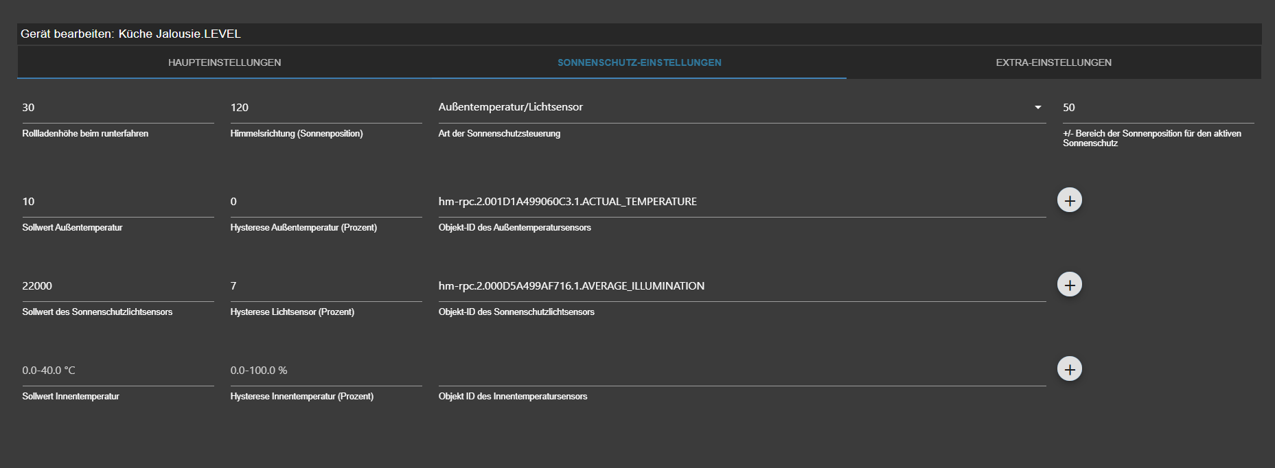

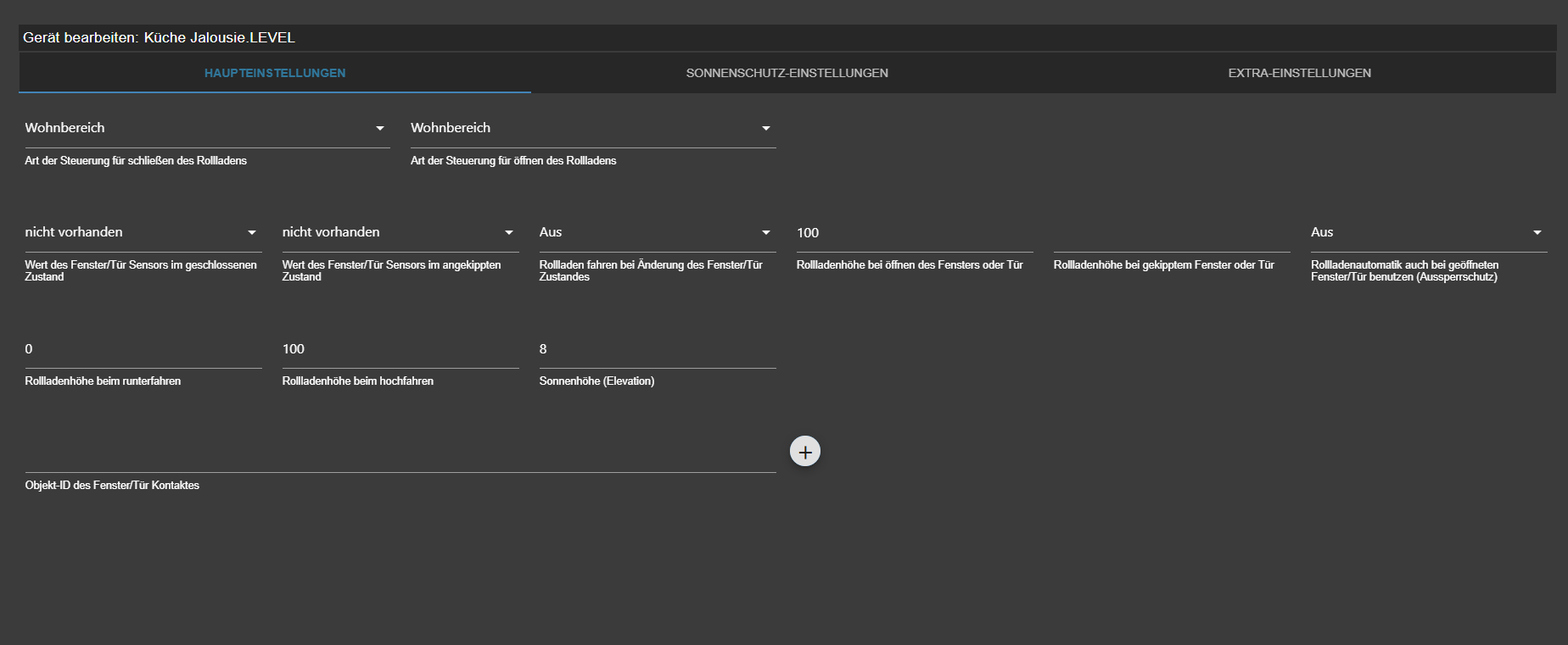

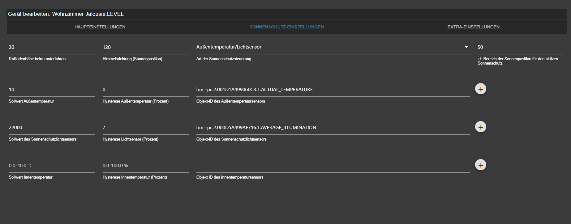

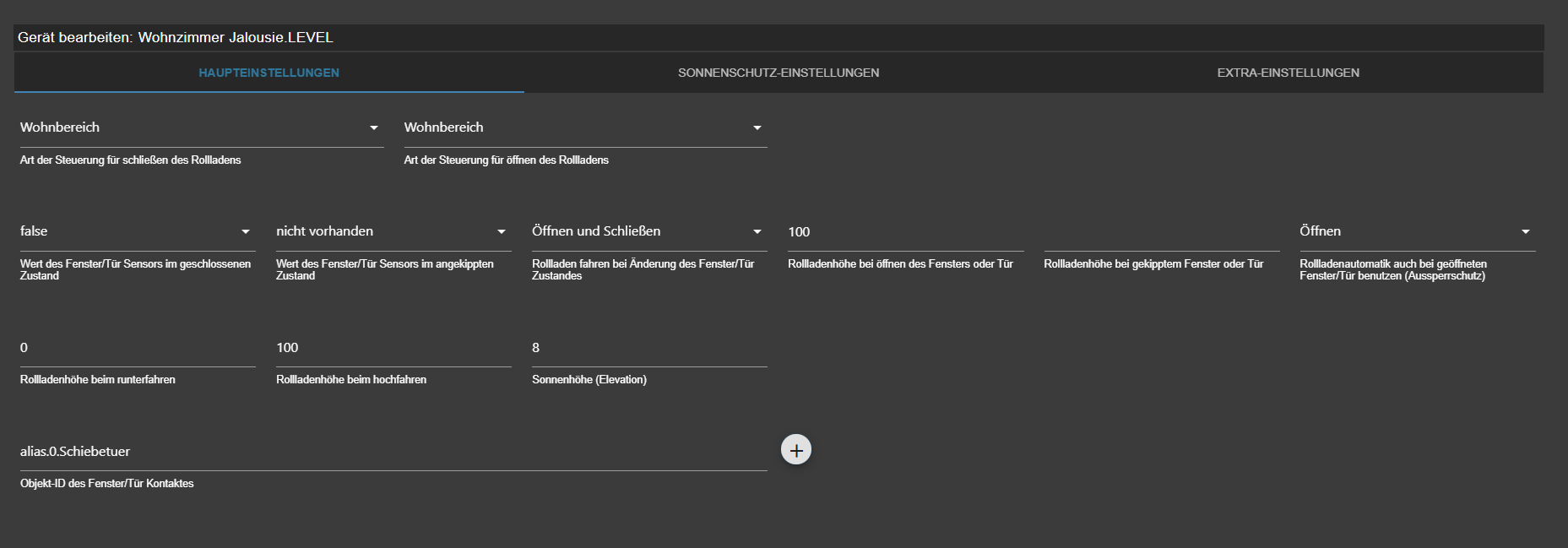

      ich habe aktuell das unerklärliche Verhalten das Shuttercontrol die Jalousien in Küche Kinderzimmer & Wohnzimmer (bzw. Rest vom Haus) unterschiedlich steuert.
      Konkret geht es da rum das alle in Sun Protect gehen aber Küche und Kinderzimmern gehen nicht hoch, diese bleibt bis zu schliesszeit auf dem Stand.
      Die Einstellungen sind grundsätzlich gleich (teilweise andere Lux Wert), ich habe mehrfach die Einstellung geprüft sogar neues Docker Image gezogen.
      Mir fällt aktuell nichts mehr ein, hoffe das einer von euch eine Idee hat.
