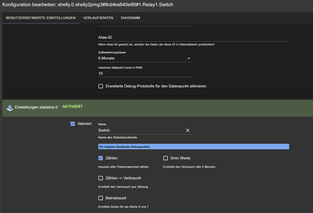

      Hier die Einstellungen des iobroker.statistics Adapter:

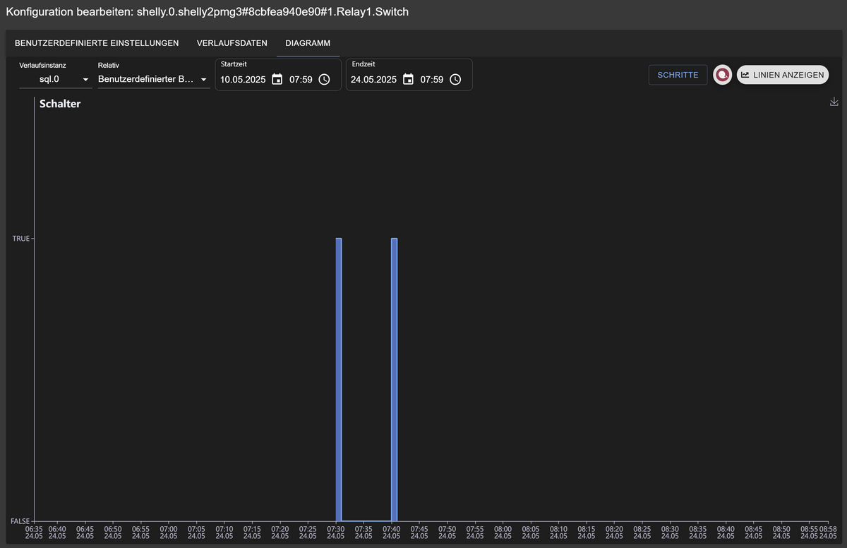

      Beispiel heute Morgen:
      Pool ist seit 07:30 Uhr aktiv.
      Man sieht es wurde gleich um 07:30 Uhr das erste Mal dosiert und nach 10min Umwälzung um 07:40 Uhr das zweite Mal:

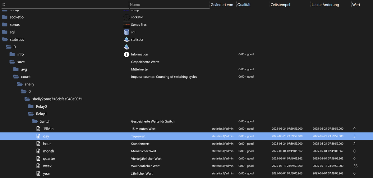

      iobroker.statistics zeigt mir aber einen aktuellen Tageswert von 3 an ?
      Auch der Zeitstempel bzw. letzte Änderung kann ich mir nicht erklären.
      Ich hätte erwartet, dass statistics jeden Tag um 23:59:59 den Wert abnullt und von vorne zu Zählen beginnt.
      Warum ist das "letzte Änderung" Datum aber vom Vorvortag ?
      Kann mir jemand erklären wie der statistics Adapter in diesem Fall "unter der Haube" funktioniert und wie ich es schaffe, dass ich die tatsächliche Anzahl der Dosierungen von 23:59:59 Uhr (Vortag) bis 23:59:59 Uhr (aktueller Tag) ermitteln kann ?

            Hab das Problem mittlerweile selbst gefunden.
            Man muss bei statistics die Werte aus dem temp Verzeichnis nehmen und nicht die aus dem save Verzeichnis und schon stimmts exakt mit der tatsächlichen Anzahl an Einschaltunge überein.
            Eventuell hilfts ja jemandem der über dasselbe Thema stolpert.
            Beste Grüße
              Homoran Global Moderator Administrators @Qlink last edited by
              @qlink sagte in Wie kommt der count Tageswert bei statistics zu Stande ?:
              richtig!
              die gezeigten Werte werden erst nach dem abgelaufenen Tag geschrieben.
              (bzw 23:59:59 des betreffenden Tages)
              der laufende Tag hat dort noch keinen Eintrag
