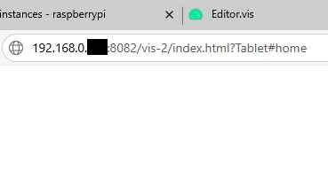

      Hallo Leute,
      der IOB-Adapter "vis-2" ist in den letzten Wochen zu meinen ultimativen Energie-Infotool geworden. Großen Dank an alle Beteiligten für diese Entwicklung!
      Seit vorige Woche habe ich allerdings das Problem, dass die Web-Seite [http://192.168.x.xxx:8082/vis-2/index.html?tablet#home nicht mehr funktioniert. Die Seite erscheint kurz, dann ist der Bildschirm weiß. Auch der Aufruf einer anderen Seite als die Startseite verhält sich so. Ebenso die Edit-Funktion.
      Was habe ich zur Problembehebung probiert:
      • Einen anderen Browser versucht
      • Alle Browserdaten gelöscht (mehrfach)
      • Die Adapter WEB und VIS-2 neu gestartet
      • Den Raspberry rebootet und alle Upates eingespielt (mache ich sowieso regelmäßig)
      Nichts hat das Problem behoben. Nun stehe ich an mit meiner Weisheit. Was ist die Ursache dieses Problems und wie kann ich das beheben?
      Vorweg danke für eure wertvolle Unterstützung!
      fuzzy
      Versionen:
      IOB v7.6.3
      VIS-2 v2.9.64
      JS v8.8.3

      Web-Seite

        Matt77CHE @fuzzy1955 last edited by
        @fuzzy1955
        was waren die letzten paar Sachen die du geändert (auch updates) hast bevor es nicht mehr lief?
        Web-adapter? - Im Wlan / Lan was geändert?
        fuzzy1955 2 Replies Last reply Reply Quote 0

            • Bernd1967
              Bernd1967 @Thomas Braun last edited by Bernd1967
              @fuzzy1955
              Hast Du Fehler in der Browser Konsole (F12) ?
              fuzzy1955 1 Reply Last reply Reply Quote 0
              • fuzzy1955
                fuzzy1955 @Matt77CHE last edited by
                @matt77che sagte in IOB vis-2 hängt seit einer Woche:
                Ein Script habe ich geringfügig geändert. Damit kann es aber nicht zusammenhängen. Ich hab es wieder rückgängig gemacht.
                • fuzzy1955
                  hast du auch schon versucht ein anderes Projekt zu öffnen
                  Die EDIT-Funktion geht grundsätzlich nicht.
                  • fuzzy1955
                    fuzzy1955 @Bernd1967 last edited by
                    @bernd1967 sagte in IOB vis-2 hängt seit einer Woche:
                    Derzeit nicht. Komisch, soeben läuft es wieder. Das hatte ich allerdings auch schon ein paar Mal. Übrigens habe ich das geänderte Script auch schon deaktiviert, um zu sehen ob es einen Einfluss hat.
                    • fuzzy1955

                            • fuzzy1955
                              Aaah ... noch etwas habe ich geändert. Nachdem die EDIT-Funktion hängen blieb, habe ich einen leere "home1" Seite angelegt. Die konnte ich aber nicht mehr löschen. Ich habe das Gefühl, dass es damit zusammenhängt.
                              • fuzzy1955
                                fuzzy1955 @fuzzy1955 last edited by
                                @fuzzy1955 sagte in IOB vis-2 hängt seit einer Woche:
                                Ich habe entdeckt, dass das Problem doch mit dem geänderten Script zusammenhängen muss. Das schaue ich mit montags an. Jetzt bin ich unterwegs.
                                Danke für die Tipps!
