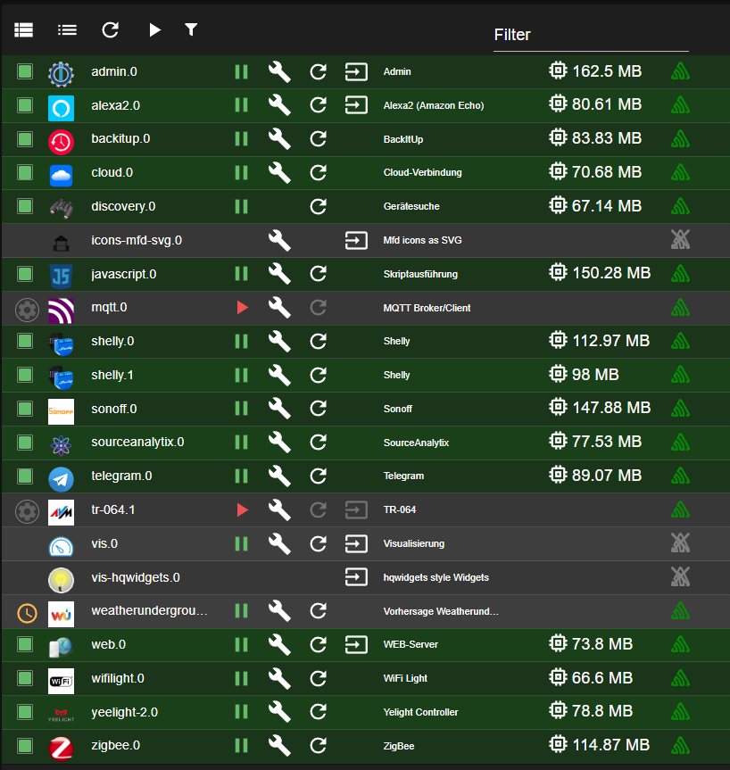

          tiobb last edited by
          @wendy2702 sagte in Automatische Statusabfrage funktioniert nicht mehr:
          dazu müsste man wissen welche Adapter usw. Du benutzt.
          hilft das?

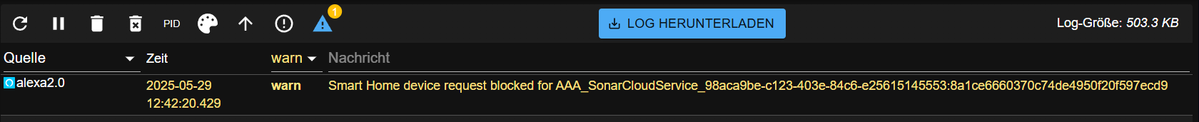

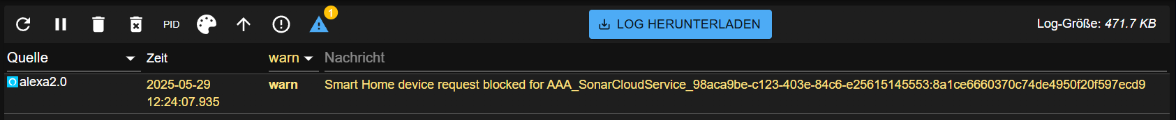

          Im Log/Protokoll taucht nichts auf wenn ich etwas per Sprachbefehl schalte. Vorhin stand mal etwas als Warnung im Protokoll "Smart Home device request blocked for AAA_SonarCloudService_98aca9be-c123-403e-84c6-e25615145553:8a1ce6660370c74de4950f20f597ecd9"
            Homoran Global Moderator Administrators @tiobb last edited by Homoran
            @tiobb sagte in Automatische Statusabfrage funktioniert nicht mehr:
            hilft das?
            nein!
            wenn du das log korrekt gezeigt hättest, wäre da auchvwas zu erkennen gewesen.
                Wie zeige ich es richtig? Wenn ich dias log herunterlade geht eine Seite auf die sehr sehr lang ist```

                + system.adapter.admin.0                  : admin                 : raspberrypi                              -  enabled, port: 8081, bind: 0.0.0.0, run as: admin
                + system.adapter.alexa2.0                 : alexa2                : raspberrypi                              -  enabled
                + system.adapter.backitup.0               : backitup              : raspberrypi                              -  enabled
                + system.adapter.cloud.0                  : cloud                 : raspberrypi                              -  enabled
                + system.adapter.discovery.0              : discovery             : raspberrypi                              -  enabled
                  system.adapter.icons-mfd-svg.0          : icons-mfd-svg         : raspberrypi                              - disabled
                + system.adapter.javascript.0             : javascript            : raspberrypi                              -  enabled
                  system.adapter.mqtt.0                   : mqtt                  : raspberrypi                              - disabled, port: 1883, bind: 0.0.0.0
                + system.adapter.shelly.0                 : shelly                : raspberrypi                              -  enabled, port: 8081, bind: 0.0.0.0
                + system.adapter.shelly.1                 : shelly                : raspberrypi                              -  enabled, port: 1882, bind: 0.0.0.0
                + system.adapter.sonoff.0                 : sonoff                : raspberrypi                              -  enabled, port: 1883, bind: 0.0.0.0
                + system.adapter.sourceanalytix.0         : sourceanalytix        : raspberrypi                              -  enabled
                + system.adapter.telegram.0               : telegram              : raspberrypi                              -  enabled, port: 8443, bind: 0.0.0.0
                  system.adapter.tr-064.1                 : tr-064                : raspberrypi                              - disabled
                  system.adapter.vis-hqwidgets.0          : vis-hqwidgets         : raspberrypi                              - disabled
                  system.adapter.vis.0                    : vis                   : raspberrypi                              -  enabled
                  system.adapter.weatherunderground.0     : weatherunderground    : raspberrypi                              -  enabled
                + system.adapter.web.0                    : web                   : raspberrypi                              -  enabled, port: 8082, bind: 0.0.0.0, run as: admin
                + system.adapter.wifilight.0              : wifilight             : raspberrypi                              -  enabled
                + system.adapter.yeelight-2.0             : yeelight-2            : raspberrypi                              -  enabled
                + system.adapter.zigbee.0                 : zigbee                : raspberrypi                              -  enabled, port: /dev/serial/by-id/usb-Texas_Instruments_TI_CC2531_USB_CDC___0X00124B001CDD4A3A-if00
                + instance is alive

                                    Zurück zum eigentlichen Thema. Hab nun alles neu gemacht, aber die Statusabfrage funktioniert noch immer nicht, alles beim alten. Manchmal kann ich die Geräte nicht einmal manuell in den Objekten schalten.
                                    Neuschwansteini 1 Reply Last reply Reply Quote 0
                                    • Neuschwansteini
                                      Neuschwansteini @tiobb last edited by
                                      @tiobb
                                      steht da ja, du hast zu oft geschaltet - - der ist nicht zum regelmaessigen Schalten gedacht, Amazon limitiert hier.
                                        tiobb @Neuschwansteini last edited by
                                        @neuschwansteini sagte in Automatische Statusabfrage funktioniert nicht mehr:
                                        @tiobb
                                        Schon, aber auch wenn ich nach einer Stunde der Sprachbefehl schalte, bekomme ich ich keinen Status im ioBroker angezeigt, und das ist schlecht für meine Scripte, die laufen dann nämlich nicht.
                                        • Neuschwansteini
                                          @tiobb
                                          ja, das ist auch so nicht designed und gedacht. Wie gesagt, zuviele Abfragen blockt Amazon.
                                          Binde das Device direkt in iobroker ein und nicht ueber Amazon/Alexa.
                                            @neuschwansteini
                                            Aber vor einer Woche funktionierte noch alles ohne Probleme. Wie binde ich die Schaltbare Steckdose direkt über den ioBroker ein?
                                            Neuschwansteini Homoran 2 Replies Last reply Reply Quote 0
