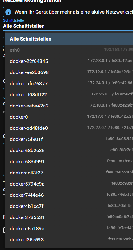

      Dann die Einstellung vom Adapter, da hab ich so einige Schnittstellen zur Auswahl, vermutlich geschuldet einiger Docker Container.
      Was muss ich da wählen, oder wähle ich alle Schnittstellen an ?
      Bei eth0 steht "kein ipv6", vielleicht ist auch schon das das Problem ? geht vielleicht die Statische Route nicht ?

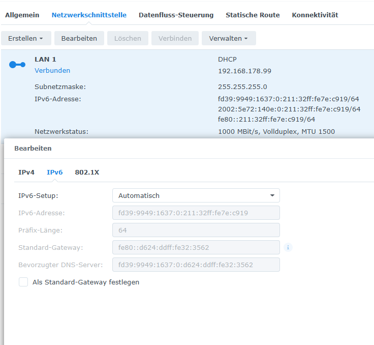

            Das habe ich auch so, dennoch muss der Synology dann ne ipv6 bekommen wenn ich das richtig verstanden habe.
            Ich habe das Smartlock inzwischen drin, aber ich habe so viel rum probiert das ich selbst nicht wirklich sagen kann was jetzt zum Erfolg geführt hat.
            Ich vermute es war hilfreich das ich in den Synology Netzwerkeinstellungen ipv6 aktiviert habe, bzw. auf Automatisch gestellt habe, nun steht auch ne ip bei ipv6, und da der iob Container auf host läuft würde ich vermuten das es dort jetzt ein durchkommen gibt.
