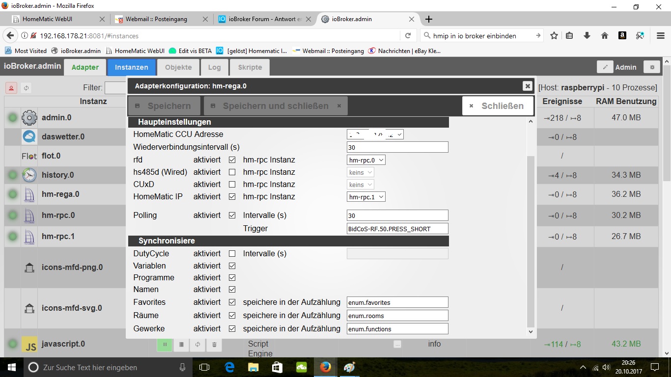

          wie wäre es mit einem Screenshot der Einstellungen des hm-rpc- und des hm-rega-Adapters? 😉

            Screenshots stelle ich nachher mal ein, bin gerade unterwegs.

                  So, hat einen Moment gedauert, hier die screenshots.

                      Stell mal bitte im hm-rpc-Adapter als Adapter-Adresse mal nicht die 0.0.0.0 ein, sondern die IP des ioBroker-Hosts und probiere es dann nochmal.

                        Hallo Eric,
                        das ist jetzt irgendwie merkwürdig,
                        ich kann die IP nicht auswählen, da diese nicht im Puldown angeboten wird. Die letzten zwei ziffern sind anders :shock:
                        sehe aber gerade, dass dieses im rps.0 auch so ist. Hier kommen aber Werte von den "normalen" HM´s
                        Markus

                          die 192.168.178.21 steht nicht in der Auswahlliste?
                          Übrigens, die Ip in der Adapterkonfig zu retuschieren macht keinen wirklichen Sinn, wenn man die Browser-Adressleiste in Scrennshot nicht auch retuschiert 😉
                          So kenne ich zumindest die IP von Deinem ioBroker.

                            Irgendwie ist der Knoten jetzt geplatzt, Danke Erik!
                            Ich habe die von Dir angemerkte Einstellung einal verändert. und siehe da, es wurden zwei zusätzliche Ordner in den Objekten angelegt und hierin sind auch die Werte.
