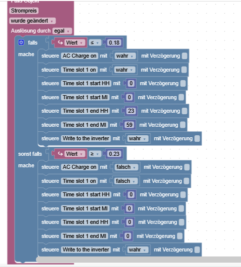

      Hallo zusammen, ich habe ein script, das wenn Tibber günstig ist die Akkus geladen werden, hat immer funktioniert aber seid dem Update Growatt appgehts net mehr, jemand ne Idee?
