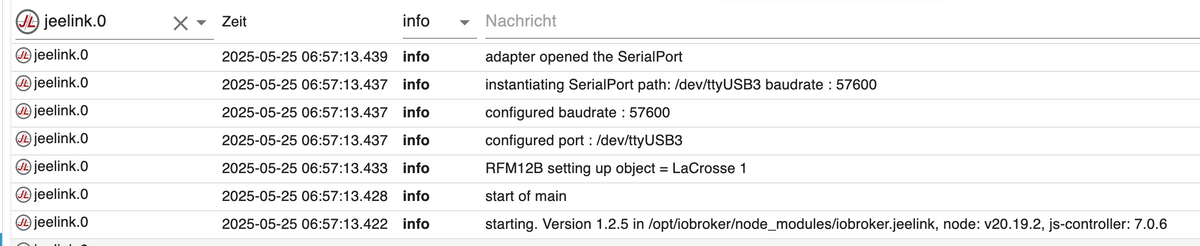

      Wenn ich den funktionierenden Fhem Adapter nun dem iobroker zuordne, wird dieser auf erkannt:
      auch auf /dev/ttyUSB3 passiert was:

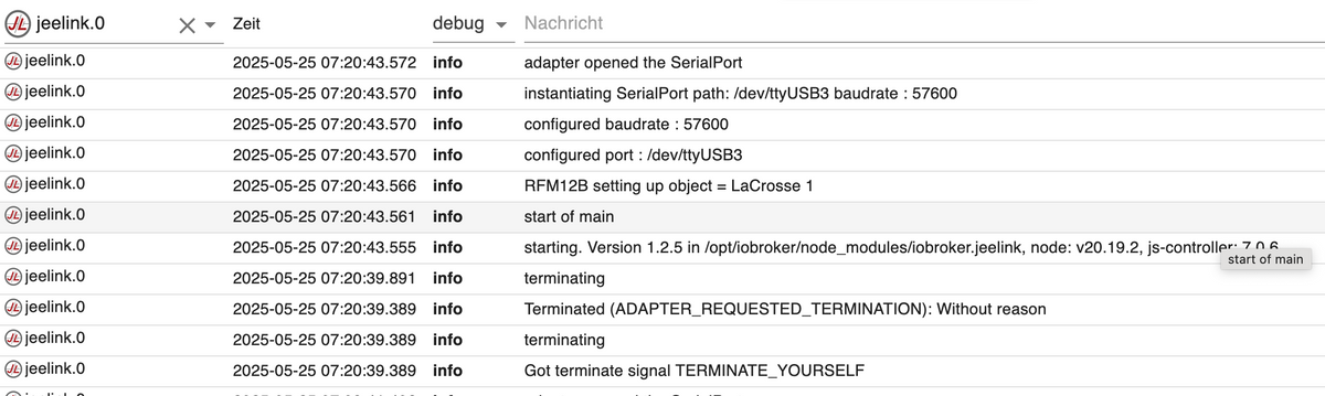

      Wenn ich allerdings den Adapter auf debug stelle, tut sich nichts, auch beim Neustart des Adapters erscheinen nur info Einträge, obwohl ich debug eingestellt habe.
      Eine Art Beschreibung, die mich weiterbringt, hab ich nicht gefunden....
      Freue mich auf Antworten/Hinweise
      Ralf
      edit: ich habe jetzt gesehen, das ich in der Instanz auf debug stellen kann..... das muß ich mir erst mal anschauen
      edit2: ok, die 1F umrechnen in 16. Daten kommen jetzt auch, leider nicht die von dem Temp Sensor, muß ein anderer sein
