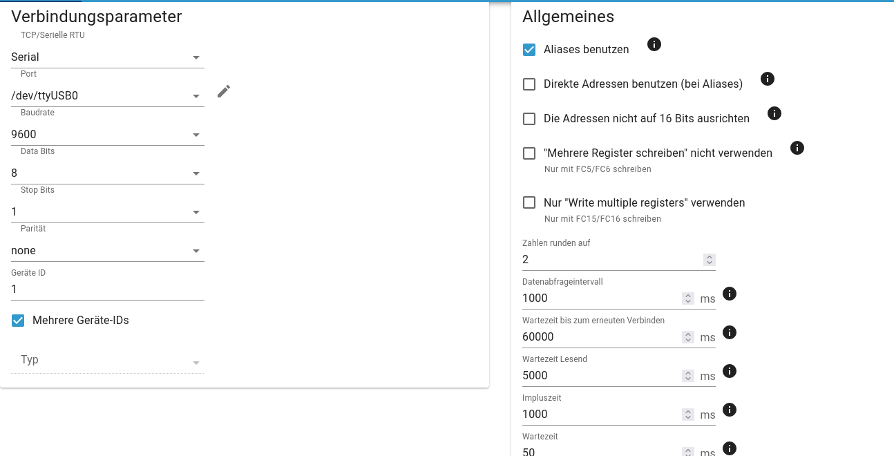

              So sieht die Allgemeine Konfiguration aus

                Homoran Global Moderator Administrators @Ma Sch last edited by Homoran
                @ma-sch sagte in Eltako Drehstromzähler Modbus konfiguration:
                das ist die Logfile mit Einstellung "debug"
                inputRegs","address":2,"deviceId":3,"type":"uint16le"
                ist ja immer noch little Endian!
                ...und 16 Bit
                und:
                Grundsätzlich immer erst nur mit einem Register testen
                • wendy2702
                  wendy2702 last edited by
                  node: v20.17.0, js-controller: 6.0.11
                  Bisschen alt.
                  Haken bei "Aliases benutzen" entfernen.
                  Wie @Homoran schreibt erstmal nur ein Register eintragen.
                  Und den Kommentar von @paul53 beachten
                  Ma Sch 1 Reply Last reply Reply Quote 0
